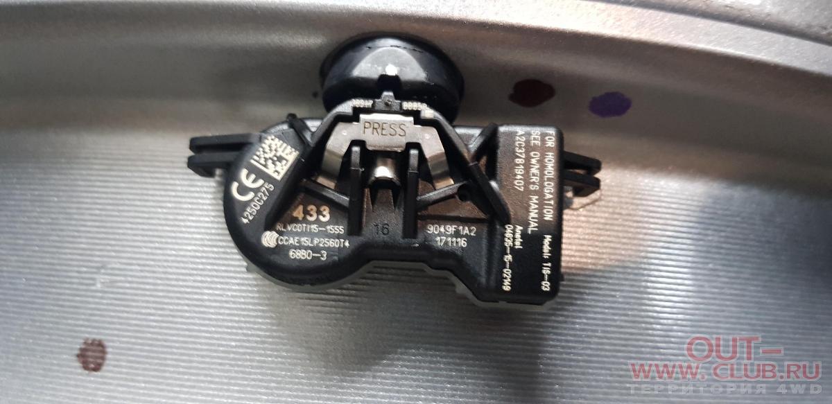

Сделал запрос по VIN в e****t о номере датчика контроля давления в шинах. Пришел ответ. Может кому пригодится:
Датчик давления воздуха в шинах (Оригинальный) Mitsubishi артикул 4250C275
Поиск по этому артикулу привел к выводу, что Mitsu устанавливает в Pajero Sport 2016 датчики производства VDO (Continetal) артикул 2910000063200
Средняя стоимость оригинального и VDO одинакова ~ 2500 р. Только поставка оригинальных 19-21 дн а VDO 3-5 дн.
Для тех кто решил покупать второй комплект дисков для зимы и устанавливать датчики давления в шинах (чтобы постоянно не получать сообщение о неисправности системы), есть два варианта:
1. Купить оригинальные датчики или VDO.
2. Записать индивидуальные номера (коды) датчиков (написан на корпусе)
3. Смонтировать зимние колеса и подъехать к оф. диллеру для прописки новых датчиков как второй комплект в память автомобиля.
Есть другой вариант (я им воспользовался):
1. Найти шиномонтаж, который занимается установкой клонируемых датчиков давления в шинах.
2. Приехать к ним на шиномонтаж на оригинальных колесах. Мастер считает номера (коды) датчиков с оригинальных колес с помощью сканера и пропишет их в клонируемые датчики. Разборка колес не требуется.
3. Датчики будут установлены в зимний комплект колес. После установки зимних колес на автомобиль система контроля давления в шинах будет воспринимать их как свои.
Второй вариант для меня предпочтительней т.к. датчики имеют одноразовую батарейку (на 5-7 лет) и оригинальные датчики неизвестно сколько времени лежали на складах. Клонируемые датчики начинают использовать батарею в штатном режиме только после активации.
К тому-же не надо дополнительно ехать к оф. диллеру для прописки датчиков.
Еще один вариант - датчики TPMS для Паджеро Спорт Careud U912-NFtoyota (отчет об установке)
Еще один вариант - датчики TPMS Autel для Паджеро Спорт , отчет об установке и работе датчиков Autel
