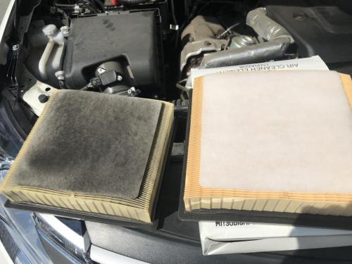

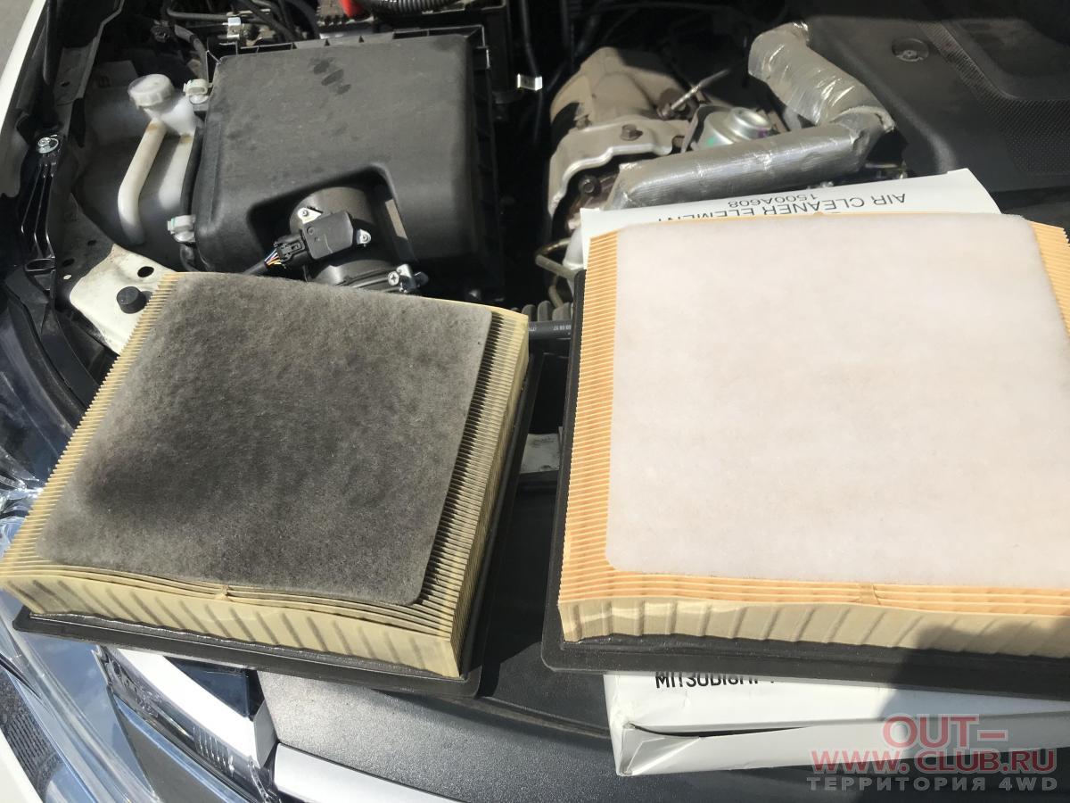

Я на 7тыс пробега махнул и воздушный и топливный.
Оба очень загрязнены, пробег только город.
Для себя решил регулярно менять на промежуточном ТО

Да не чем. Эта подушка осаждает на себе грубые фракции.( например тополиный пух) Просто следите за состоянием основного фильтрующего элемента. И меняйте по необходимости а не по регламенту.
