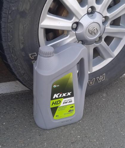

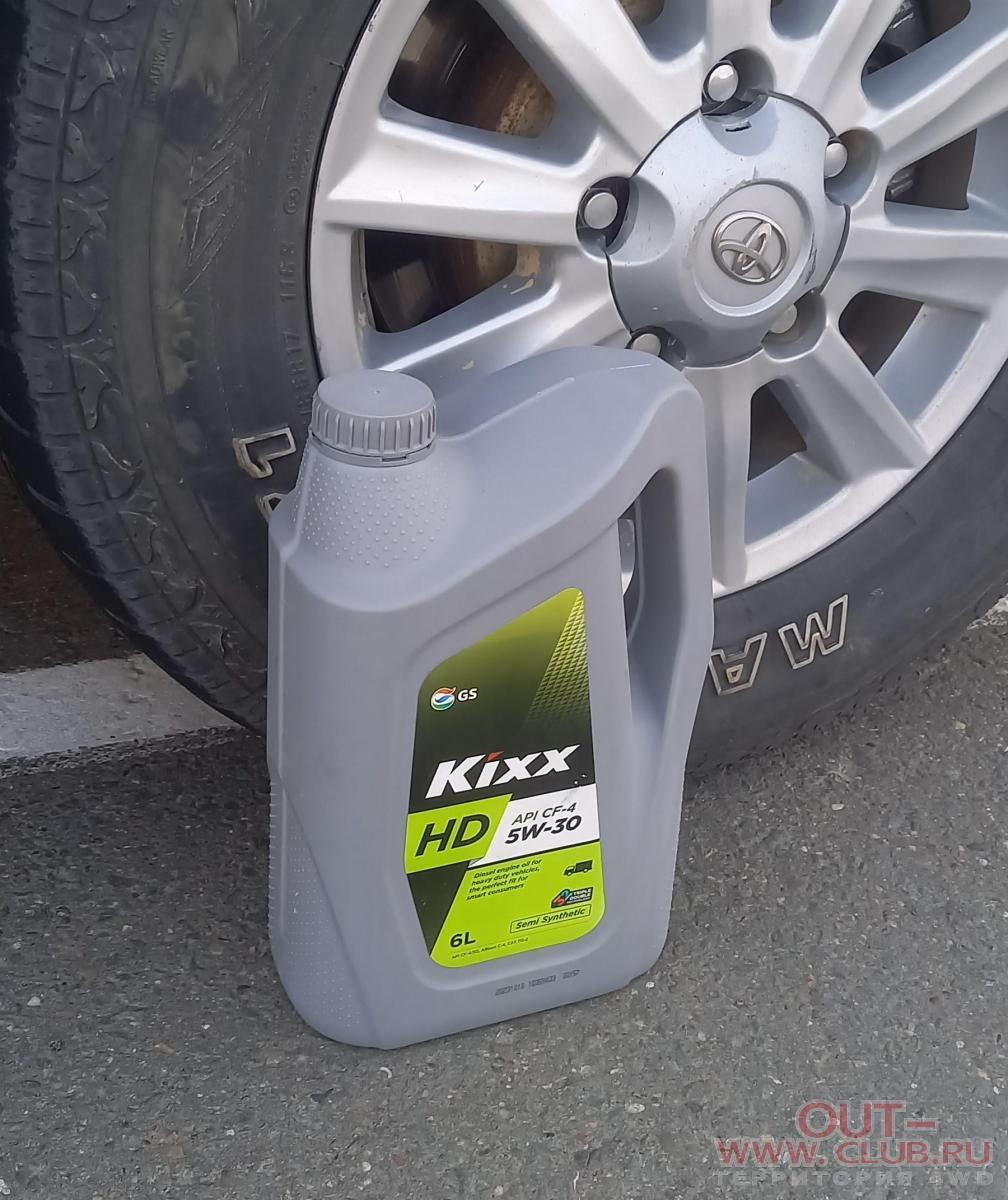

Всем доброго!
Вот какое масло видел у местных (в машине служебной валялась банка), это на Сахалине..
6-ти литровая банка.. Может это только на Дальнем Востоке такое возможно найти, т.к. у нас по крайней мере на югах Европейской части РФ не видал такое.. да и в интернетах вроде не видал. А тут видимо местные магазины возят.. фиг знает. Но по идее должно быть нормальное

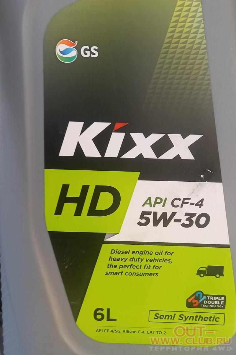

Старый 17.10.2024, 09:37   #2109
Sergey1966
Сообщений: 739
Сообщение от andru-ha2375 Посмотреть сообщение
Всем доброго!
Продается по всей России в любой таре,дешевое масло для смешанных парков грузовых авто(большое щелочное и большая зольность)

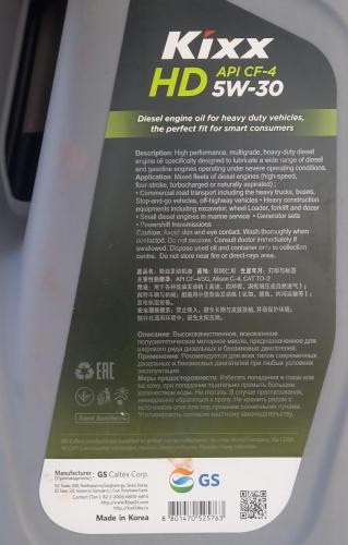

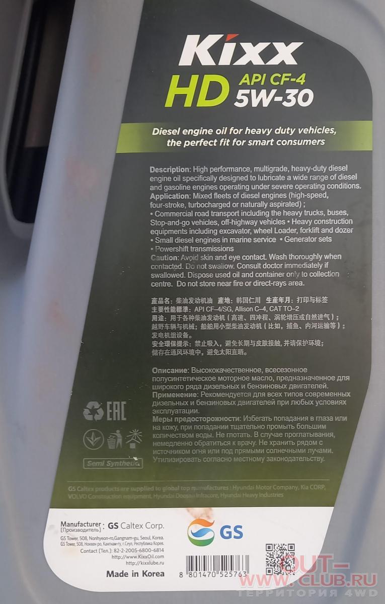

Ты масел Kixx не видел, или грузовых линеек не видел?
Если второе, то давай я сэкономлю кучу времени, сразу сказав что если ты не готов лить А/В вместо С, но и грузовые лить не выйдет. Зольность там за пределами нормативов С.
А так то грузовых масел куча и есть очень хорошие, с ценниками гораздо ниже С-шек. Естественно, учитывая написаный выше нюанс.
