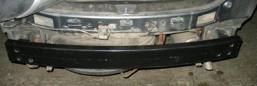

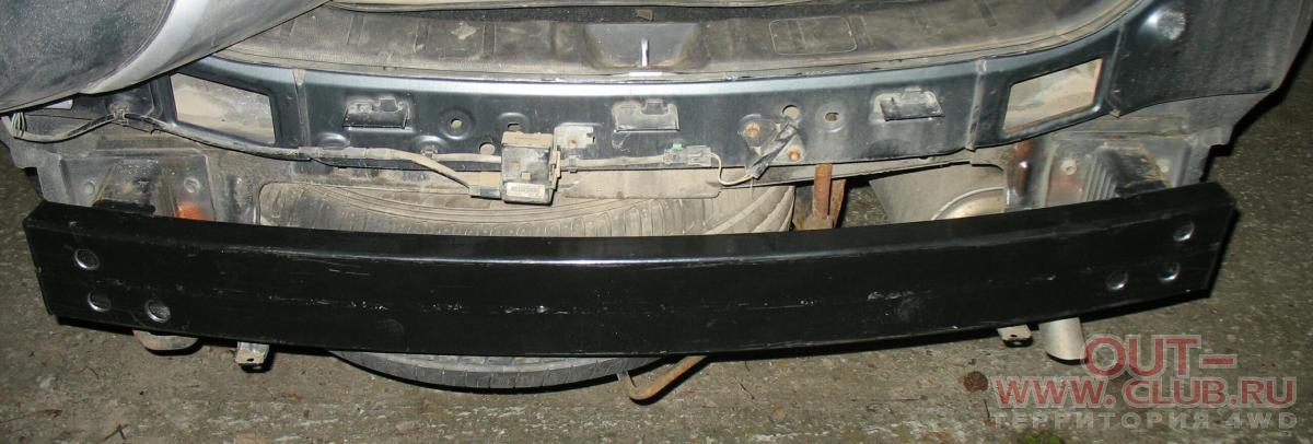

поставил тоже себе, самопальный, по чертежу с форума , вроде норм получилось

Выражаю благодарность сайту и админам за систематизацию и предоставление наиболее полной информации по усилителю заднего бампера аутлендер.
Благодаря приложенным чертежам и я сделал и поставил самодельный усилитель из 2х сваренных по всей длинне согнутых профильных труб 60х40х4 мм. Масса 12,9 кг.
Использовал болты М8х25 класса 8.8 с шайбами и гроверами.
Stepan190 вне форума   Вверх Ответить с цитированием

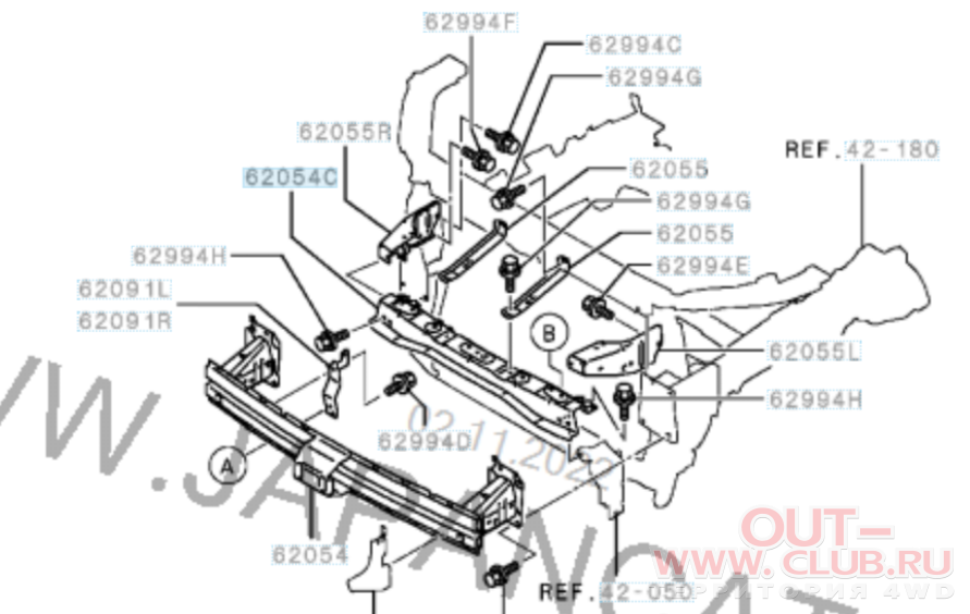

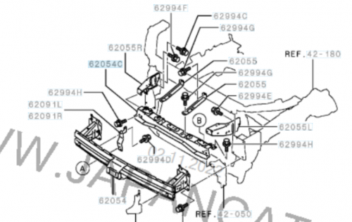

Но раз пошла тема, стал интересоваться усилителями переднего бампера. И что удивительно - нигде в поиске не выдает, чтоб хоть кто то это делал. Как будто я первый, кто заинтересовался))
Из электронных каталогов я узнал, что есть несколько модификаций - с усилителями и без. Причем штатных усилителей переднего бампера два - верхний ( 6400D583 - для аутов 2012-2015, 6400G576 с 01.2015) и нижний (6400F231).
Но все какие то хлипкие((
