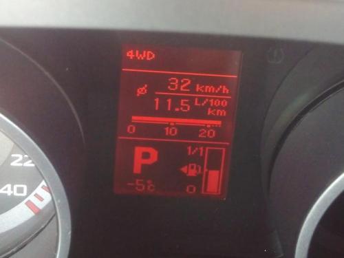

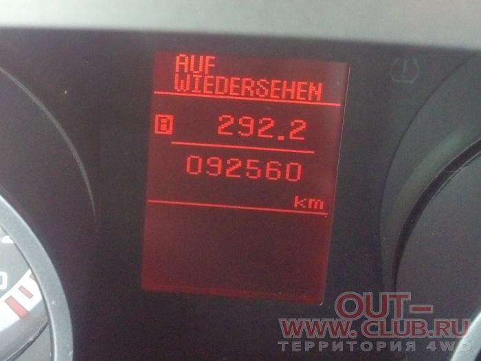

Здравствуйте. Нажал на руле кнопку, где тетка что-то говорит не по-русски. Появились значки и надписи на дисплее:
На первом фото круг с палкой внутри, на втором надпись сверху, еще после включения зажигания надпись появляется. Подскажите как это убрать.

Сообщение от alexsajan Посмотреть сообщение
Вы путем голосового управления перевели меню на немецкий язык. Если с немецким у вас плохо, то по книжечки по инструкции так же через голосовое меню сделать английский язык, после этого меню и информация отображения вернется как было.
