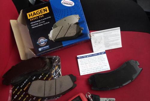

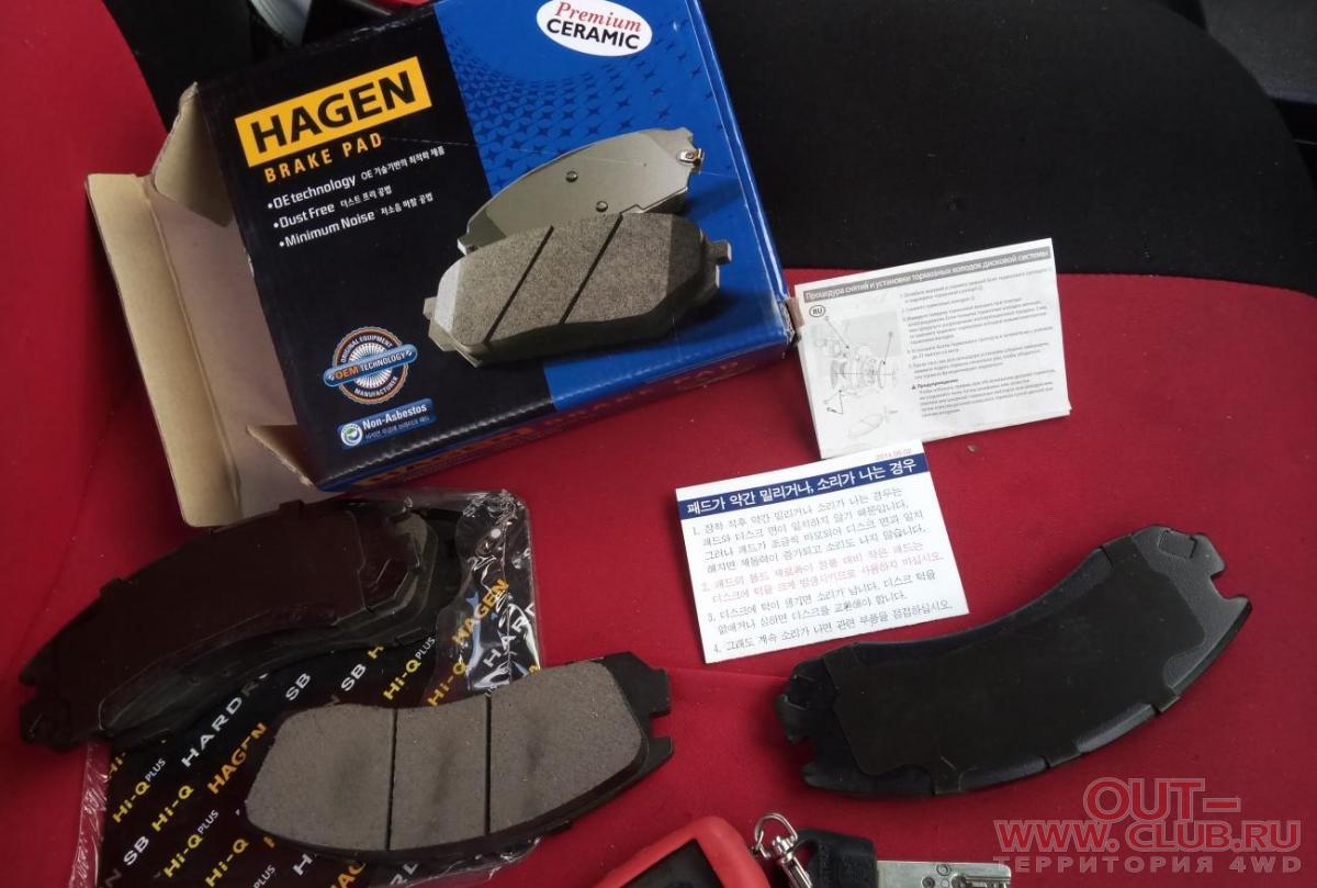

поставил на днях свои любимые GP hagen от сангсин. 1200р GP1523 на европейца
Торможение оч четкое. после 300 км вечерами покатались тут с паркетничками
по городу. оч хорошо тормозит с 100ки

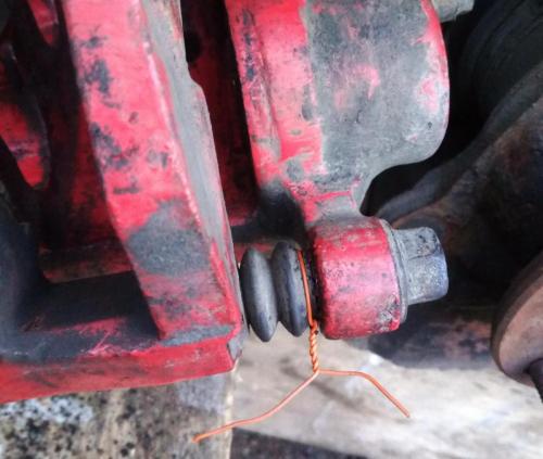

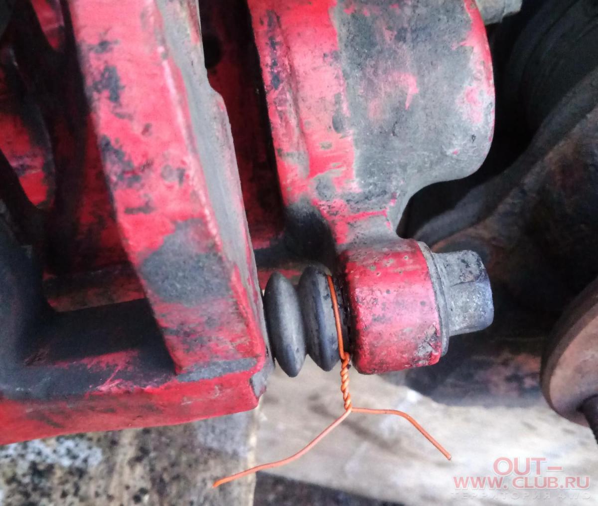

Так же второй год применяю свое ноу хау. типа стяжка пыльника.
что спереди что сзади. пальцы смазаны Niglube RM(MZ101616EX MITSUBISHI) - проблем с суппортами нету.
