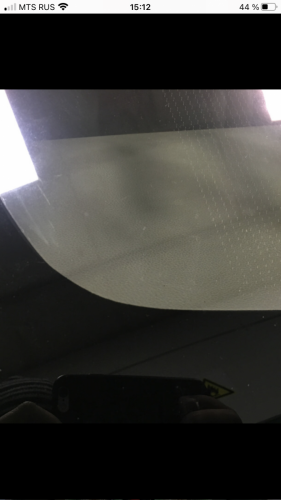

По умолчанию Re: Обогрев лобового стекла
Всем добрый день, предлагают установить лобовое fug, но смущает, что нити подогрева заканчиваются примерно за 10 см до края стёкла. Кто эксплуатирует, сильно ли намерзаете в этой зоне лёд?

Старый 27.08.2021, 20:58   #220
Sergei_VRN
Сообщений: 1,354
Сообщение от Виталий83 Посмотреть сообщение
Если он намерзает, то везде - снизу и по бокам

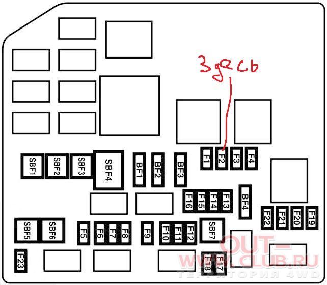

Старый 20.11.2022, 12:22   #221
werwolfx
Имя: Alexey
А есть у кого фотка предохранителя обогрева полного лобового стекла. Реле на него идёт?
Честно прочитал все с начала, у кого в блоке на 15А у кого на клеме аккумулятора.
В инструкции ни слова, в расшифровке нет.
Нажимаю кнопку не горит, на улице -6, ранее работал, обороты повышались. В этом году нет, что проверить в первую очередь?

Старый 24.12.2022, 17:54   #222
сергей-
Имя: сергей
Сообщений: 617
под капотом предохранитель
@werwolfx
или смотри дополнительный блок
это точно он
все под капотом. доп может быть рядом с акумолятором
Старый 24.12.2022, 18:01   #223
сергей-
Имя: сергей
Сообщений: 617
https://vsepredohraniteli.ru/mitsubishi/outlander3.html
Старый 24.12.2022, 18:06   #224
@сергей-, Это предохранитель зоны обогрева щеток стеклоочистителя,к полному обогреву лобового стекла он не имеет никакого отношения.
Старый 25.12.2022, 15:19   #225
сергей-
Имя: сергей
Сообщений: 617
@Самодел,
а второй блок смотрел? и там и там может
