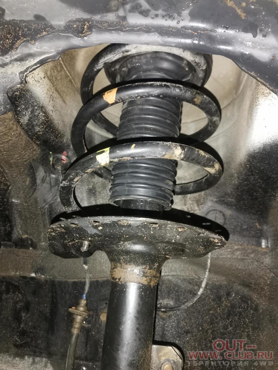

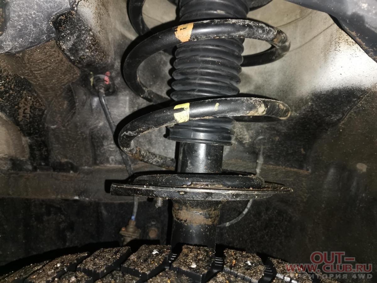

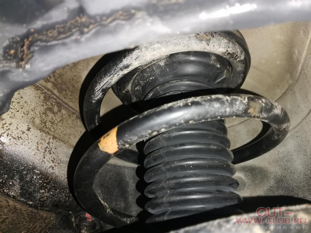

По умолчанию Re: Пыльник для амортизатора

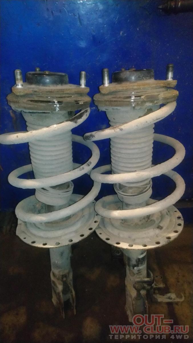

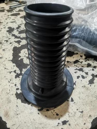

Сегодня поменял пыльники на masuma mab 1018, сели отлично

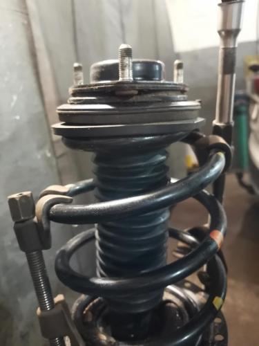

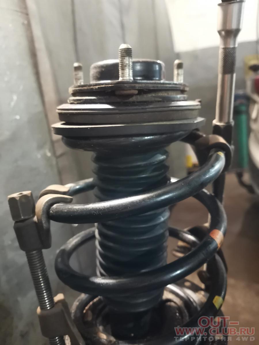

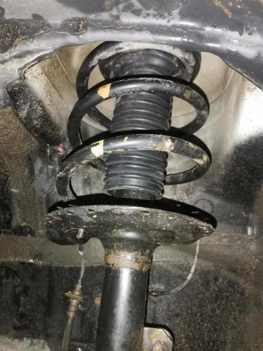

Пыльник встал ок. Менял в куче, наконечник, тяну и его родного. Аморты медленно сами поднимались, люфта небыло, вниз медленно когда давишь ок.

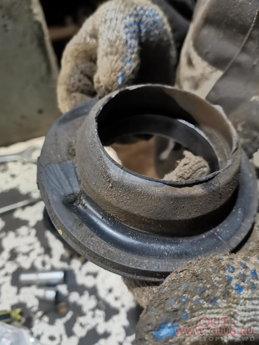

за качество резины оригинала не скажу, но мое мнение что рвутся понизу из-за образовавшейся наледи/снега, въехал в яму, стойка отработала и привет
у меня только на правой, пробег 25к всего за 4 г
