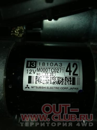

У меня стоит такой. Это Япония или Китай. У кого "накрылся", есть фото?

Ну видимо это и есть тот ...342 с которым и были все проблемы. Но это моё мнение, после анализа письма от ММС. Сфоткать только снизу можно? Защиту снимать надо?

Сообщение от Васонсон Посмотреть сообщение
Думаю что нет. Снимал снизу со снятой.

На фото 342, мне его вчера предлагали поставить, отказался ставить, подожду либо 011 либо 205.
