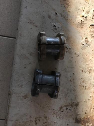

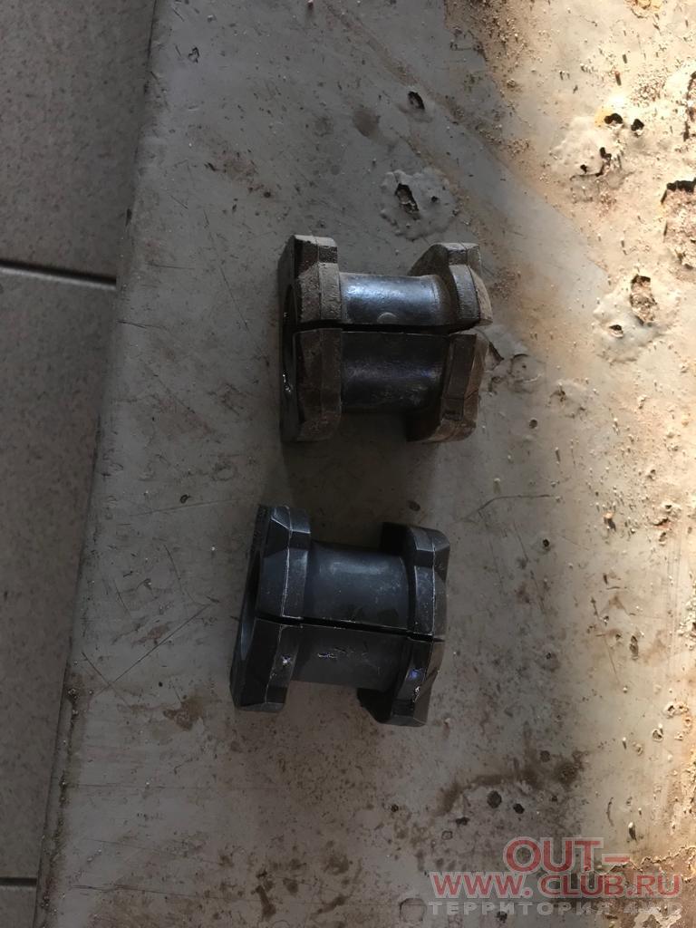

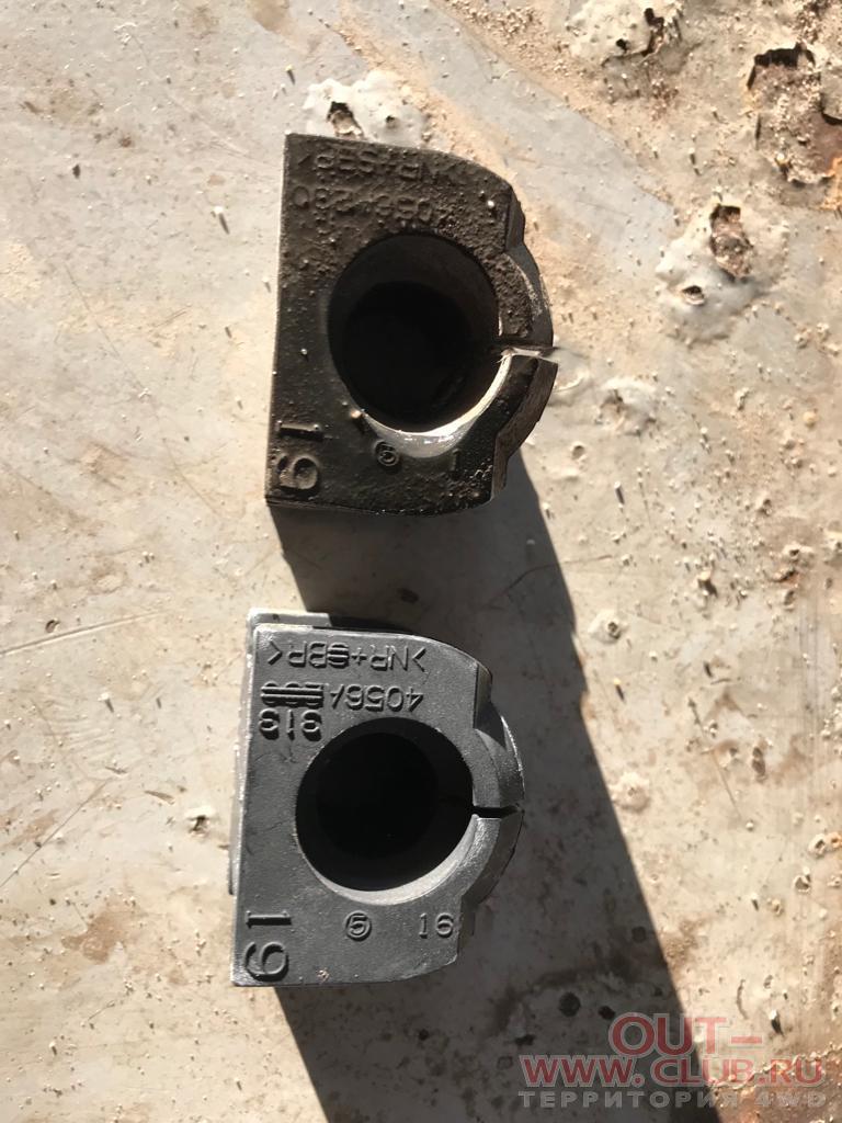

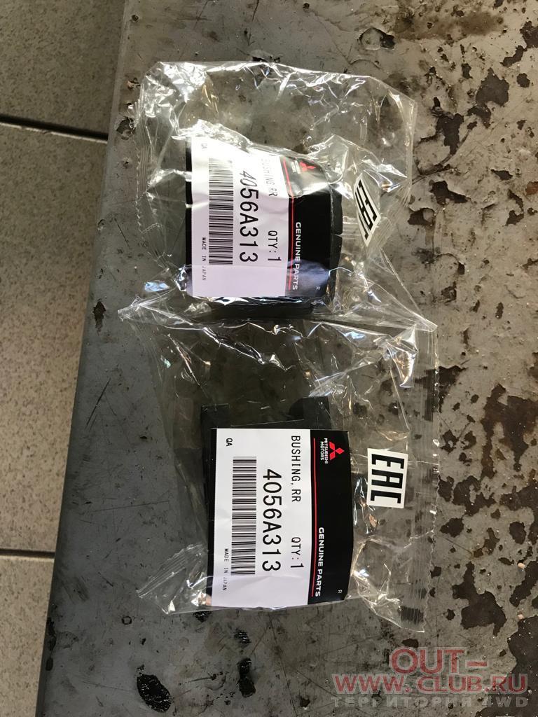

troglodit
По умолчанию Re: Скрип в подвеске Outlander 2016 - 2021 спереди/сзади/на ямах/при проезде лежачих полицейских
Пришли мои втулки сегодня заменили по гарантии без вопросов, стоимость комплекта 828р., посмотрел в заказ наряде. Мастер сказал, замена около 1 тыс. будет стоить обоих. Итого где 2 тыс. за все, если самому менять через сервис ОД.
Скрипа нет. Посмотрели на снятые втулки по виду нормальные, мастер говорит песок попал поэтому скрип. Поэтому мужики по гарантию меняют. Втулки снятые забрали себе для отчета, сказали.
