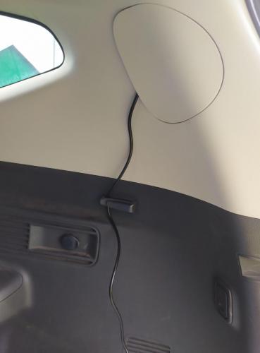

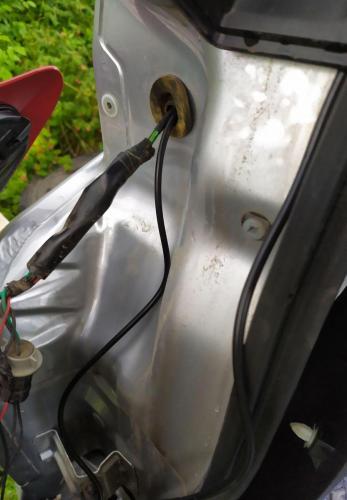

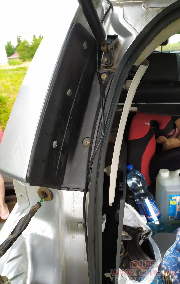

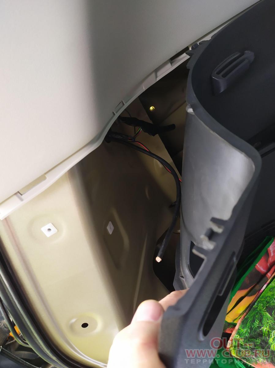

В общем, антенну установил в субботу, кабель завёл в салон через штатное кабельное отверстие заднего фонаря.
Кабель от катушки антенны по желобку протянул до двери багажника, далее, ослабив накладку, сбоку проложил до фонаря, ну а потом в тех.отверстие проводки фонаря. Предварительно внутреннею обшивку придётся слегка распечатать - 2 самореза, один сразу видно в проёме, второй держит крючок. Протянув в салон, уже под обшивкой проложил до технологического отверстия в обшивке. Из неё вытянул и прицепил штекер.
Для меня самый оптимальный вариант. Не хотел ни сверлить крышу, ни дырявить резиновую гофру, что идёт из кузова в дверь.
Рацию взял Аполо оптим, заброшу, как тут писали опытные коллеги, в подстаканник в багажнике. Антенна UNION CB Sirius 1000.

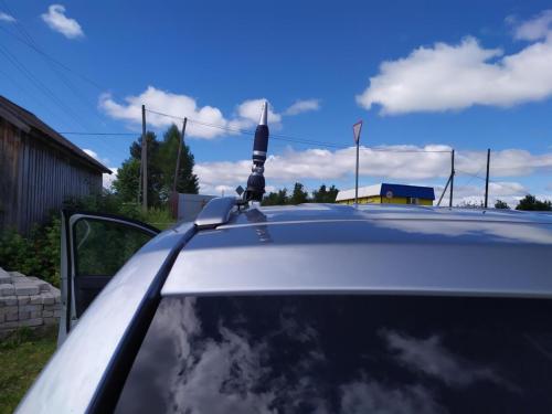

Установил антенну стационарно, так как у Магнитки перебился кабель.
Станция под водительским сидением, запитана от прикуривателя в подлокотнике.
Штатных 4 м кабеля CB 1000 не хватило до подлокотника, так как крышу решил не сверлить, и завёл кабель через задний фонарь. Удлинитель тангеты провёл в пороге и далее под рулём к центральной консоли, где установлена кнопка с алишки вместо штатной заглушки.
К пистону для транспортного положения антенны отлично подходит вазовское крепление солнцезащитного козырька.
