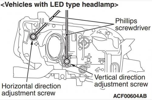

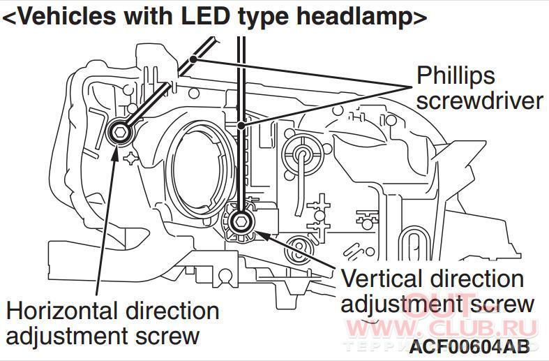

Что из себя представляет ключ/отвертка филипс для регулировки фары, кто-нибудь знает?
nick348 на форуме   Вверх Ответить с цитированием
Старый 28.11.2019, 06:13   #238
Smileyfox
Сообщений: 645
По умолчанию Re: Головной свет Паджеро Спорт. Альтернативные варианты, модификация штатного.
Отвертка филипс это обычная крестовая РН2.
Обычный крест номер 2
Бывают еще крестовые PZ и шлицевые
