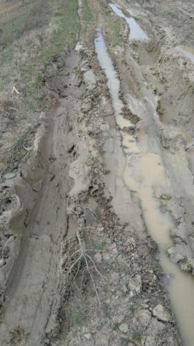

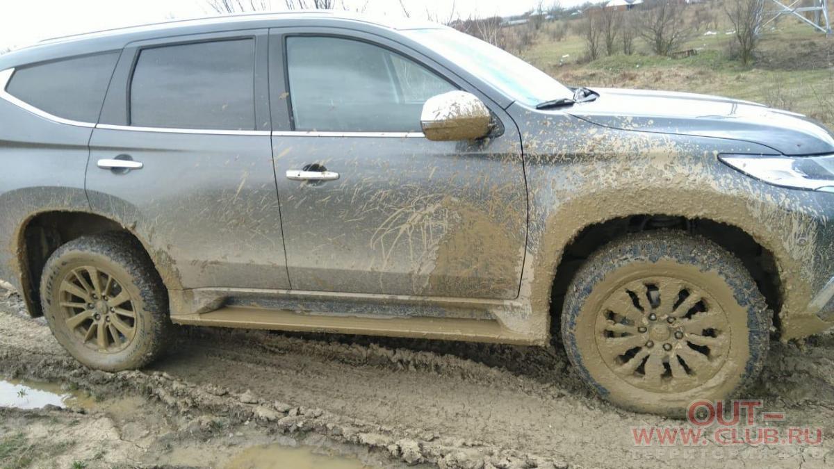

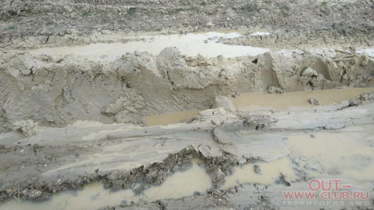

Продолжение. Сегодня все-таки нашел около дома засадное место и смог специально застрять.))) Три раза откапывался. Оказалось, что беспокоящий меня стук происходит в случае если: газую с буксом (неважно вперед или назад), бросаю газ и жму тормоз... Вот в этот момент и удар! Т.е. даже еще на рычаг АКПП руку не перенес для переключения. В зеркала наблюдал, что сразу после отпускания газа задние колеса перестают вращаться (передние не вижу), т.е. нажатие тормоза случается точно не раньше остановки колёс. Если переносить ногу с газа на тормоз и давить специально менее энергично, то стука-удара нет! В общем, вопрос ко всем застревающим и буксующим: что у вас слышно? Ну и хотелось бы понять причину стука... Звук вроде бы идет снизу спереди... Электроника по идее отключена, т.к. понижайка и задняя блокировка. Сегодня не пробовал, но предыдущий раз тот же стук был с выключенной задней блокировкой. Спасибо за ваши наблюдения и мнения!
Да, в руководстве не нашёл, что быстро нажимать на тормоз после букса с газом нельзя.
Наблюдаю аналогичную картину. Думаю это из-за резкой остановки буксующих колес.

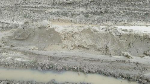

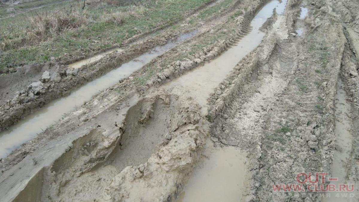

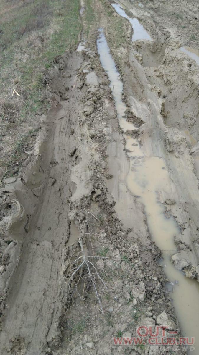

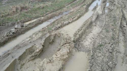

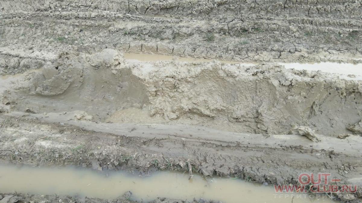

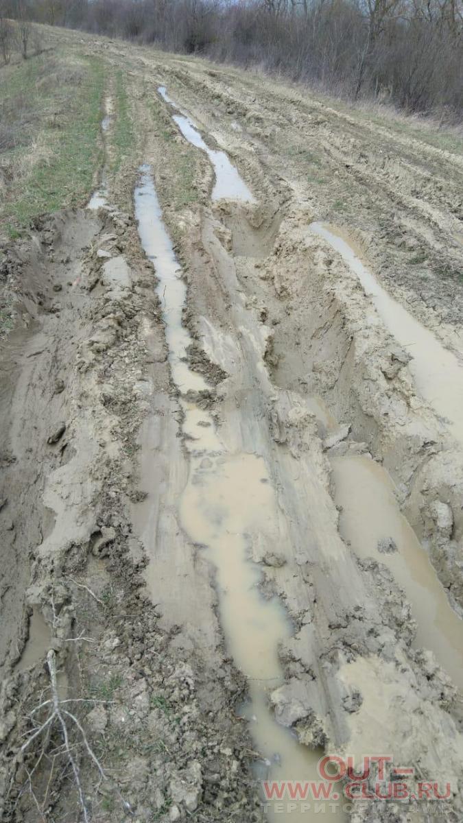

Сегодня сел на брюхо на "ровном" месте. Был на штатной резине, выбрался раскачкой и только благодаря помощи электронных помощников "грязь" в режиме 4HLc (предварительно сбив гребень колеи под запаской и передней защитой). При попытки выбраться в режиме 4HLLc+ блокировка заднего межколесного дифференциала закопался еще глубже (заметил уже на втором застревании подряд). Сделал вывод, в грязи и из грязи только с эл. помощниками, без понижайки и межколесной блокировки.
Если я что упустил, буду рад совету.

Вот фото поля боя )))

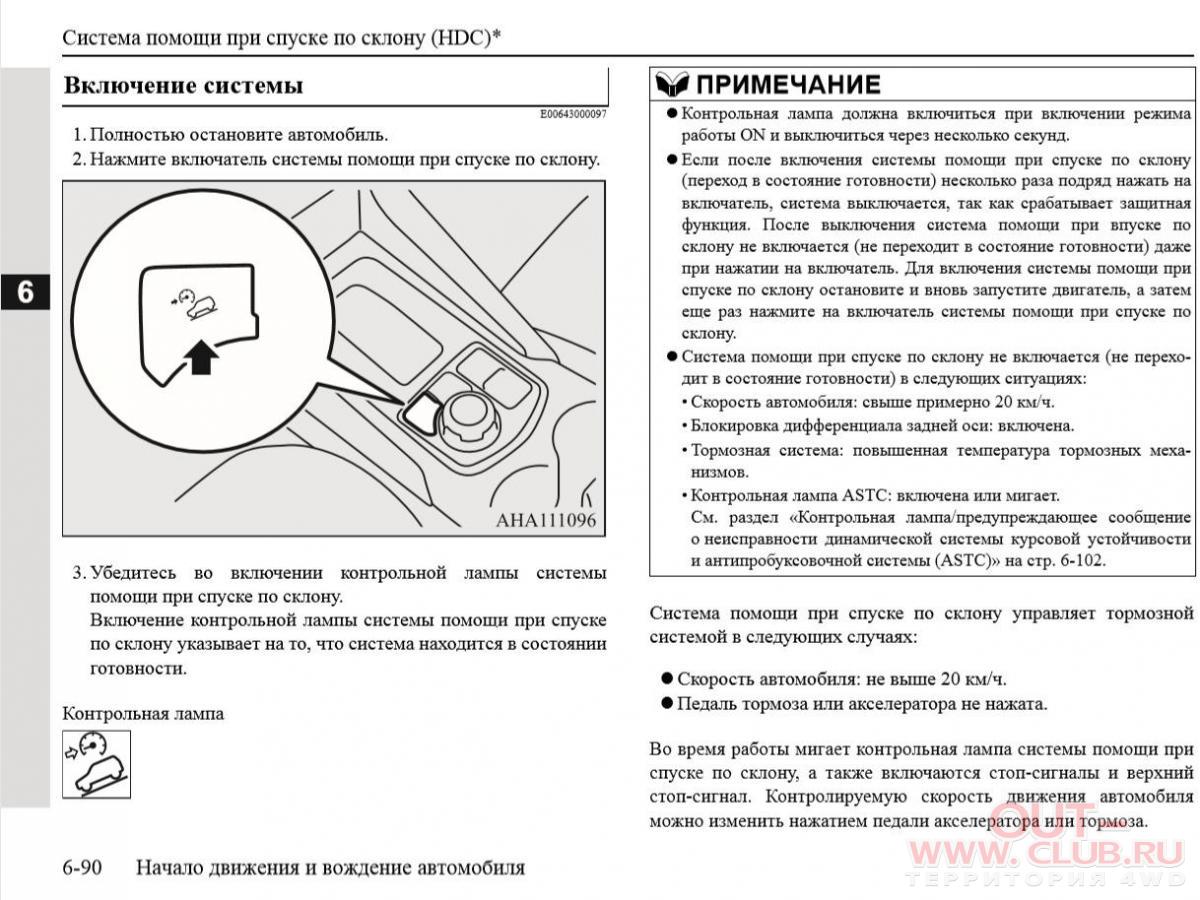

HDC я тоже включал на ходу, зачем то в инструкции указанно остановившись
Я так понимаю, главным условием должна быть не большая скорость до 20 км/ч и выжатая педаль тормоза. Ведь по сути на остановленном авто, вы все равно держите педаль тормаза выжатой.
У нас про нейтраль в коробке не написано.
Можно уточнить у ОД как данный режим использовать на спусках при движении на зад
Уточнить-то можно, но, как правило, сами они мало чего понимают в подобном. У самих должны быть такие машины для того.
Вот самая засада это невключение режима при условии блокировки зад. диф-фа.
В условиях бездорожья надо не забывать выключить блокировку перед спуском.
