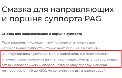

А вот эта наша VMPAUTO (их там много разных) что скажете, или не стоит связываться..?
я брал вот такую
https://smazka.ru/shop/pag/
именно ей и смазали при замене. результат смогу увидеть только при следующей

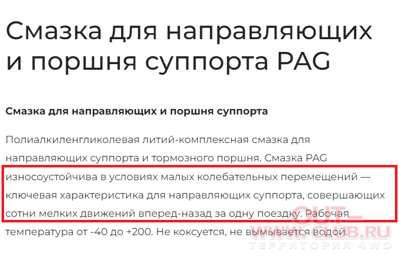

я брал вот такую
смутило следующее:
"Смазка PAG износоустойчива в условиях малых колебательных перемещений".
Ход колодок и поршней не такой и маленький, хотя вопрос - что изготовитель считает малым диапазоном. Цифр не приводят...

смутило следующее:
ну там из цифр есть слово "сотни"

смутило следующее:
Ход поршня в рабочем состоянии именно малый (в пределах 1мм при отсутствии биения диска), речь не про полный ход поршня.
Читал, видел. Эта цифра относится не к перемещению. Это, если грубо, частота колебаний.
Понял. В принципе, миллиметр - не так уж мало.
И вы правы - я изначально считал за отправную именно полный ход поршня и, возмножно, переборщил с величиной оценки хода.
