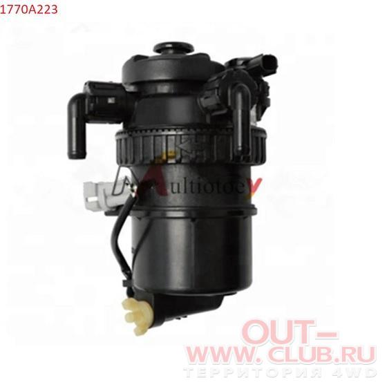

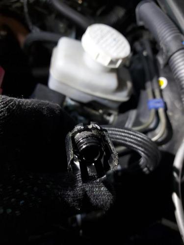

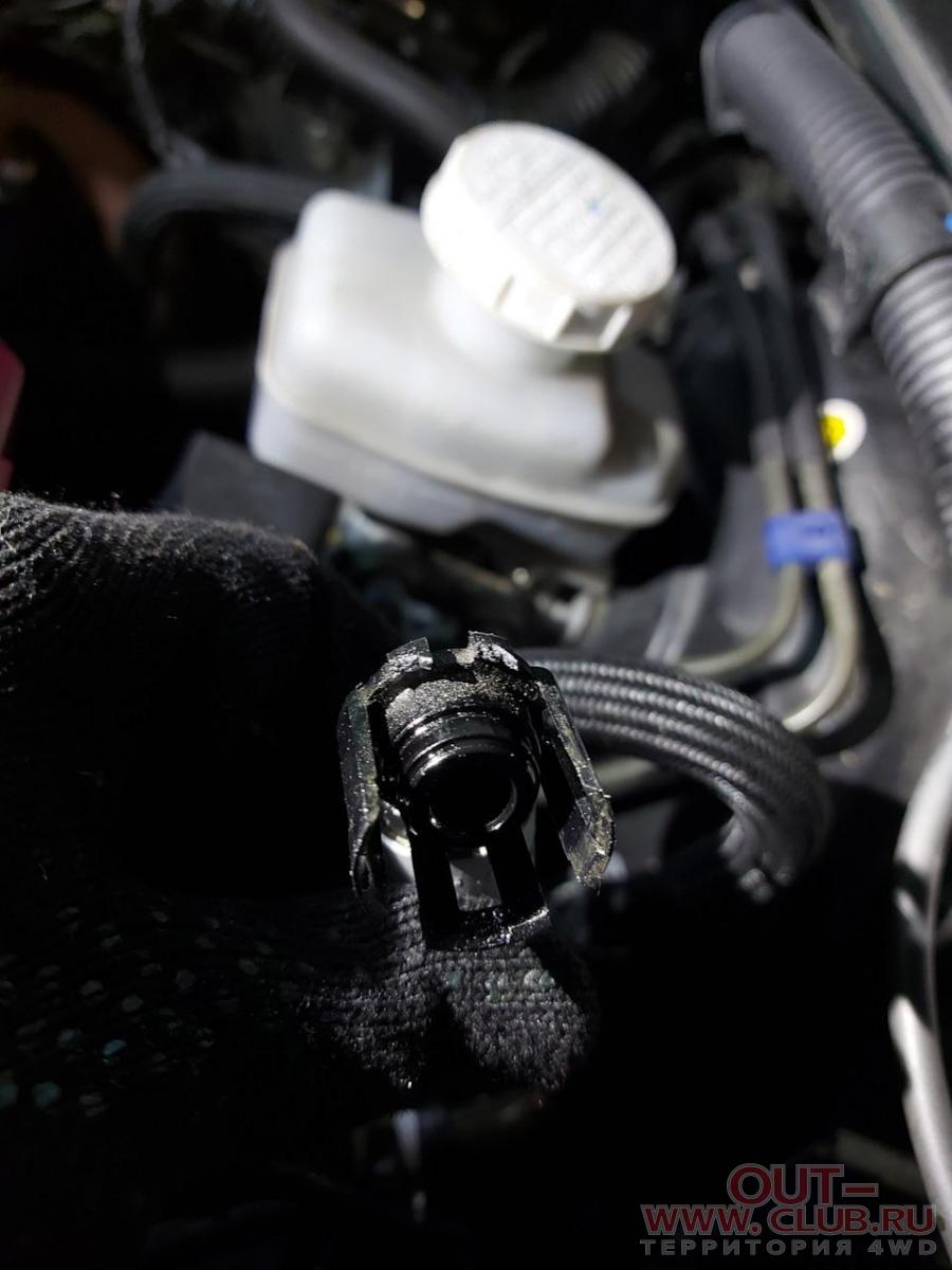

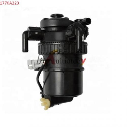

Я тот самый дятел, кто снимал корпус топливного фильтра для замены фильтра не отжимая хомуты топливных шлангов, а отщелкивая фиксаторы. Ну и сломал их. Фиксаторы эти дилеры не поставляют, покупать корпус фильтра за 36 тыс - не самое удачное время для бюджета. Производитель наших корпусов с партномером 1770А344 фирмы Denso. Они же производят очень похожие корпуса 1770A223 (для МПС3 (без обратки, для теплых стран вроде как) и 23300-0L042 (для Toyota Hilux).
Эти корпусы интересны тем, что в них тоже установлены эти самые фиксаторы. По фото очень похожи. Нет ли у кого опыта их замены - они подходят? Цена вопроса 1770A223 - 4,5-5,0 тыс руб с Али, 23300-0L042 - 2,4 тыс руб.

номер1770A223 (1770A289) на L200 2005-2015 модельного года с двигателем 4D56 поэтому взаимозаменяемость их с 1770А334 спорна, но думаю это не касается конструктивно фиксаторов- если использовать из в качестве доноров.Вопрос в качестве отливки пластика китайских аналогов с Али.
