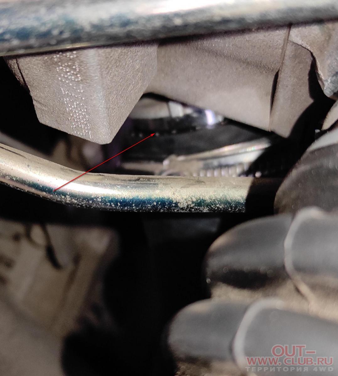

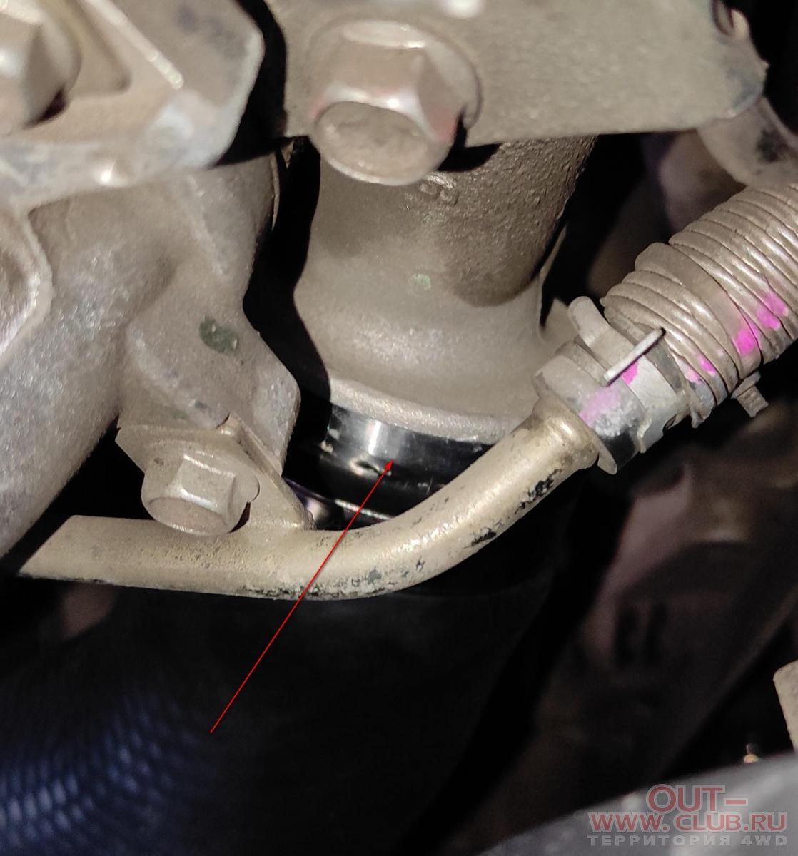

Поставили мне патрубок новый по гарантии. Не чего толком не изменилось. Так и не понял я , на хрена резину менять если труба смещена от центра. Через пару дней заметил что патрубок сползает. Стоит не в упор в турбине, пробовал тянуть не помогает, пара км и опять ползёт. Такое впечатление что он короче родного. Слетать совсем не слетал, но зазор меня как то напрягает.
Может когда меняли патрубок не протерли выход турбины от масла?
То, что короче - не думаю, что проблема. У меня интеркулер сдвинут вперед на 2 сантиметра за счет виброопор, патрубок штатный, из за смещения натянут. Но перед установкой я все обезжирил, натянул патрубок и затянул хомутом. Ничего не слезает.

По умолчанию Re: Резонирующий звук под капотом.
Была такая же проблема, после установки виброопор патрубок во время движения полностью слетел с турбины. Проблема была решена стягиванием патрубка с интеркулера примерно на 1-1,5 см (там большой запас), обезжириванием и затяжкой патрубка на турбине 2 хорошими новыми хомутами
