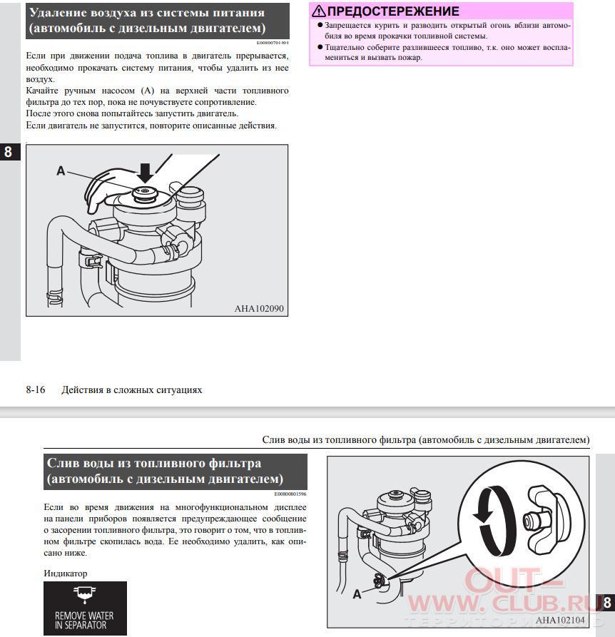

как насос на фильтре качать? просто пипку сверху давить или ее нужно как-то освободить чтоб она выпрыгнула? на морозе хотел покачать - ничего не давится.
Если топливо не ахти и прихватывает, как у меня было уже два раза этой зимой, то отогреваю фильтр феном, после чего кнопка начинает продавливаться и топливо подкачивается.
Так и заводил: отогреваю феном, подкачиваю, жму стартер и пока крутит качаю, чтобы схватилась. Последний раз 8 января при -34 за бортом (с ветром по ощущениям Яндекс писал, что все -45) так делал. Запустил раза с пятого. Утром 9 января при -32 (по ощущениям -38) тоже подогрел феном, смог раскочегарить Вебасто и потом завел уже машину.
Топливо от ГПН, но такое ощущение, что при -30 оно уже плохо качается через фильтр. При этом Вебасто не срабатывает вообще. Вынуждено добавил на полный бак антигеля и вчера смог запустить без предварительного подогрева при -29 гр. Кнопку качал на всякий случай и она не была такой твердой, как накануне. Схватилась, но не сразу, крутила стартером секунд 40.
З.Ы. На всякий случай, те кто считает, что дизель зимой не завести: Эклипс Кросс при -32 отказался заводится вообще. Вчера еле-еле завел его при -29. Так что бензин в такие морозы не панацея. Там топливо тоже г...о.

Сообщений: 1,194
я не понял в процедуре запуска одного: когда завелось что такого волшебным образом меняется? почему начинает топливо прокачиваться? понятно когда прогреется то обратка горячая польется, а до этого? у меня чих-пых на остатках в фильтре и трубках бывает, а дальше гуталин стоит колом и ничего уже не пыхает.
Старый 11.01.2023, 09:52   #2620
Сообщений: 5,740
На заведенном давление все же большое. Если соляра не совсем замерзла получается прокачать, а дальше уже начинает разогреваться.
Но у меня такое ощущение, что мерзнет именно в фильтре, то ли там больше парафина скапливается, то ли вода какие-то образом забивает. Но подогрев фильтр, прокачать его и запустить мотор как правило получается.
И тут вот такой момент: очень много споров по фильтру и степени его фильтрации. Достоверной информации на эту тему у меня нет. Но на МПС2 у меня проблем с запуском, даже на плохой соляре, было много меньше. И я не боялся даже при -40. С МПС3 начинаю мандражировать уже при -30. И тут приходят на ум варианты, что либо соляра стала хуже качеством, либо фильтр на МПС3 забивается быстрее и не может прокачать более густую соляру. Но факт остается фактом, что МПС2 я мог завести без подогрева после отстоя в -34 -35, а вот МПС3 уже не заводится без предварительного подогрева при температуре около -30.
