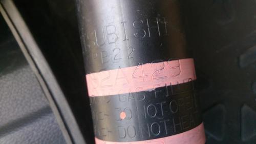

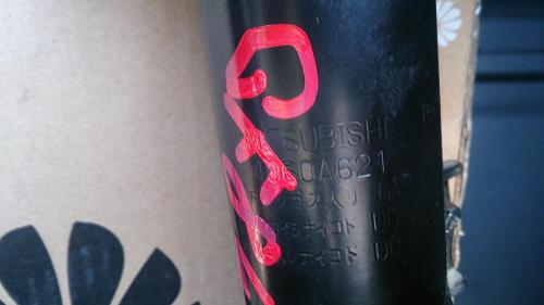

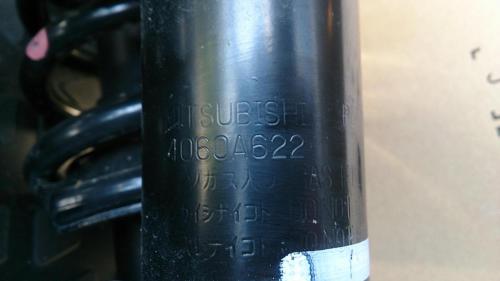

Сообщение от kartyn Посмотреть сообщение
Номера стоек
4060A622, 4060А621 перед
4162А429 зад
Стойки от KAYABA/. номера покаталогу какие???
fima вне форума   Вверх Ответить с цитированием
Старый 06.09.2017, 13:22   #257
kartyn
Сообщений: 30
По умолчанию Re: Стойки Амортизаторы
Сообщение от fima Посмотреть сообщение
Добрый день! на /Ваших стойкая номера от КАЯБА какие???
Номера по каталогу каяба не знаю, это оригинальный номер был выбит на стойках, митсубиси и эти номера
Добавлено через 34 минуты
вот такие стойки стояли на ауте 04.17 выпуска, японской сборки для япов.
