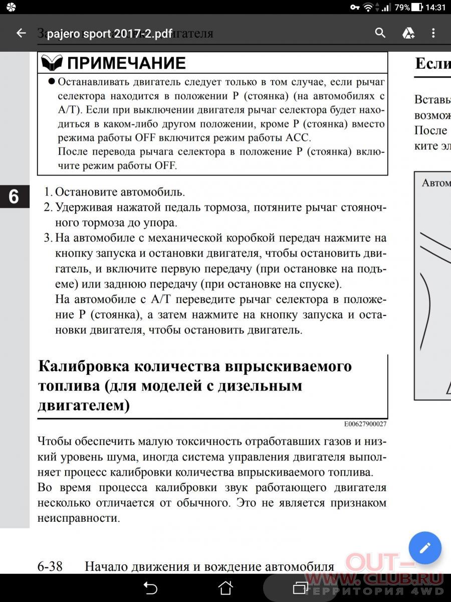

На нашем тоже самое

Ну да, типа тонкая настройка по объёму впрыскиваемого топлива, времени и пр. Подстраиваются значения каждой форсунки под некие усредненные параметры, заданные производителем. Отсюда более равномерная,работа, снижение шума, вибраций на ХХ.

По умолчанию Re: Датчики системы контроля давления (TPMS) в шинах нового Паджеро Спорт
Спасибо. попробую сегодня после работы, надеюсь АКПП прогреется до 60+, как в условиях начала обучения прописано
