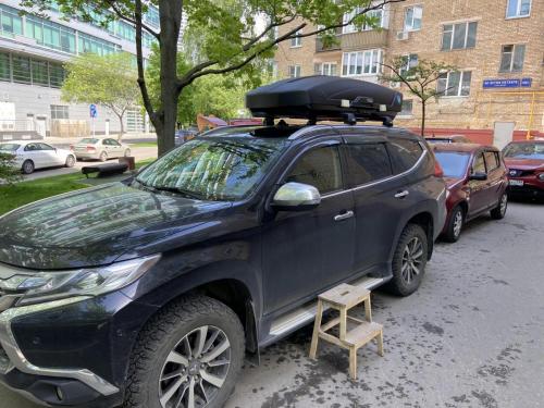

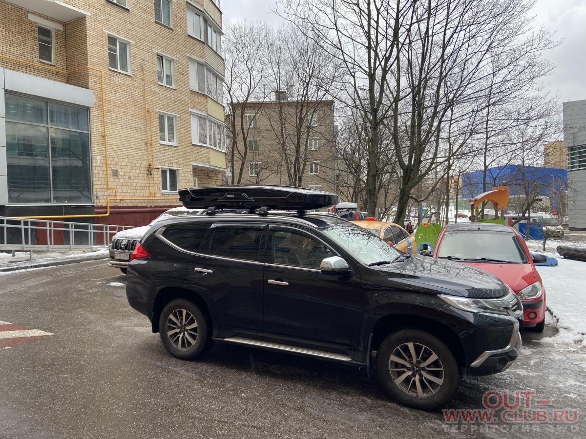

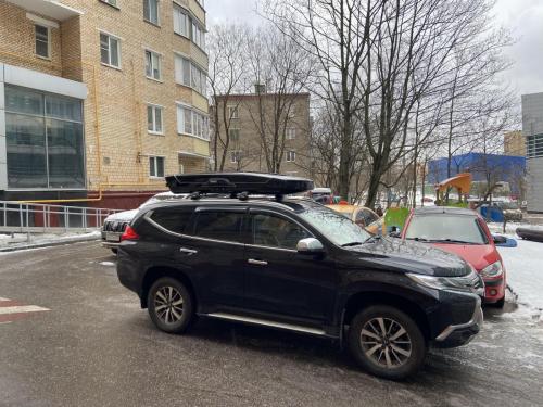

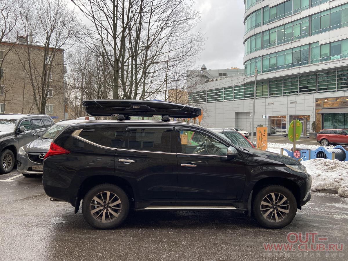

На НГ поставил багажник Erkul Wingcarrier V2 и бокс Thule Dynamic 900. Достиг желаемой минимальной высоты. Никакие другие багажники и боксы не подошли бы - считанные сантиметры остались в проеме.
Сел было 2 января гнуть-выпиливать планки для доп.закрепления багажника в штатных местах, как обсуждается выше, но оказалось, что штатные отверстия в рейлингах имеют диаметр 8.5 мм и туда можно поставить только резьбовую заклепку М6. Я по совету DmZ приобрел М5. Найти другие 2 января было малореальной задачей. Поскольку нужно было выезжать на следующий день, решил понадеяться на сертификацию TUV для турецкого багажника, правда, сначала обкатал систему на пустой дороге 40 км - и в скоростном режиме (130), и на колдобинах. Система не шелохнулась. Проехал 1000 км с нагрузкой. Ничего не шевелится. Тогда, наверное, и не надо огород с доп.планками городить, достаточно раз в год проверять крепление.

Впритык проходишь? Немного снега побольше и уже кажется заденешь.
А так хорошо смотрится, не гробиком на крыше.

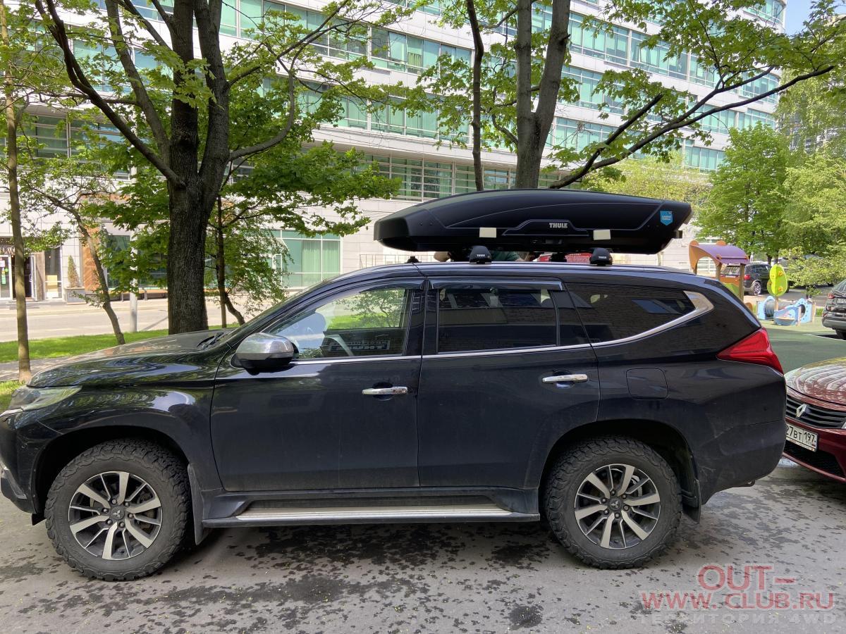

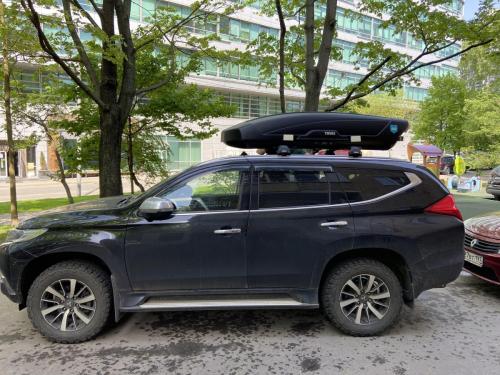

Ещё летом поставил поперечины Thule и тогда же примерял бокс motion xt xl.
Хорошо сразу не стал брать (борьба с жабой))) и визуально не очень как то, да и въезд на дачу пришлось бы переделывать.
Дождался скидок предновогодних и взял в итоге motion xt alpine.
Доволен как слон)))
220 общая высота получилась.

Твой нижний? Неплохо смотрится. Я вот сейчас думаю, что не мой Евродеталь сейчас высоковат стал. Загружал полностью под крышу только один раз. В остальном вещи теперь вожу невысокие и такого низкого должно хватать на все. А аэродинамика у него получше наверное и расход пониже.
