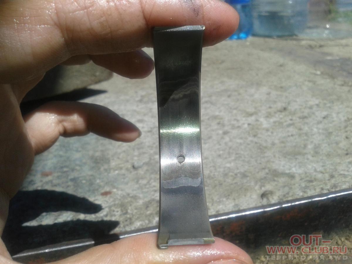

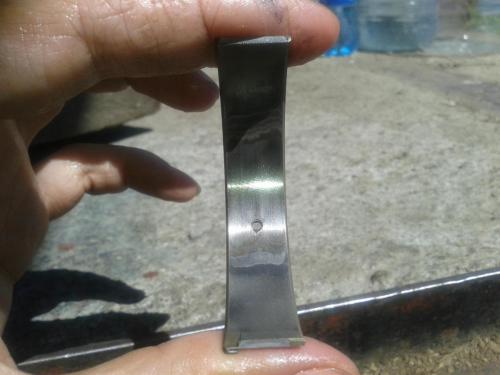

Читал тему, и решил вскрыть и посмотреть, что у меня со вкладышами пробег 136000 думаю родной, итог решил менять вкладыши шатунные, коренные в идеале и ездить дальше долго и счастливо.
Добавлено через 12 минут
Вкладыши шатунные стояли STD 2 PURPLE.

Самое верное решение о котором и говорил ранее
на моем моторе с пробегом 110 т км были в таком же сост

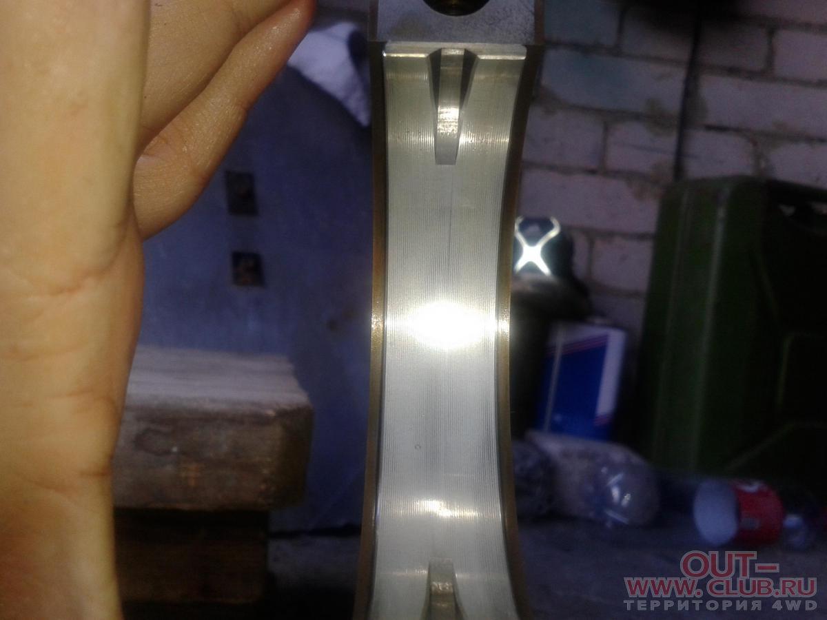

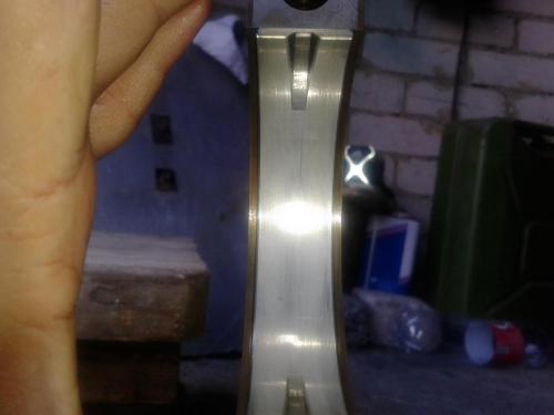

Вкладыши идут трех цветов, себе буду ставить какие стояли, вал в отличном состояние на глаз.

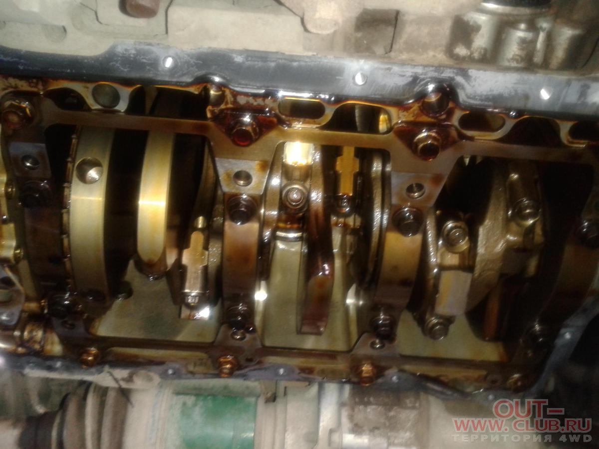

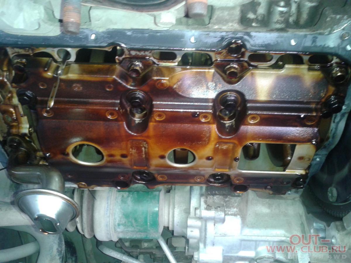

Между поддоном и блоком цилиндров никакого препятствия нет, типа блока распредвалов? Поддон снял, и коленвал доступен, я правильно понял?
Старый 01.07.2017, 09:42   #2769
smart2183
Сообщений: 34
По умолчанию Re: Стучат двигатели 3.0 после 120 тыс. км.

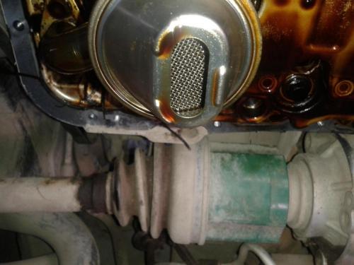

Нет, там есть масло успокоитель держится на 8 болтах, вечером могу добавить фото.

Заказывал в exist, доставка заняла 7 дней брал вкладыши под № 1115A507 по 403 рубля, нужно 12шт. Встали хорошо, прошел 600 км. Через месяц отпишу после дальней поездки в 6000 км.

В комплекте идёт один вкладыш на один шатун надо два.
