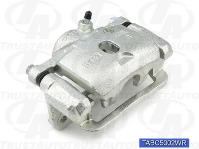

народ в интернете много предложений по установки заднего суппорта вот такой модели, может кто то уже ставил себе, напишите своё мнение, за ранее спасибо.
Приветствую. Это суппорта от П2. Себе поставил 3 года назад, этой весной залез поменять колодки, в норме, ходит, работает, никаких нареканий. Проехал с ними около 70т.

сегодня тоже поставил от поджеро 2, встали как родные. покатаюсь напишу свои впечатление, но мастер который ставил, сказал что, очень много народа меняет на п-2, и нареканий не было.
