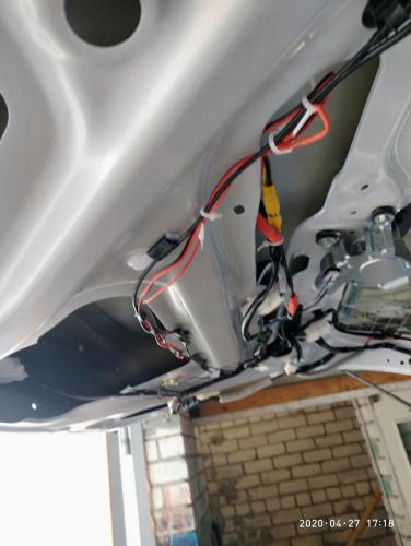

Китайцы прислали Teyes SPRO с камерой в комплекте. Просмотрел всю тему и не нашел (может просмотрел), как лучше разместить эту камеру сзади. Где что вырезать, где просверлить и как прикрутить. Можно с фото. Заранее спасибо.

Сообщение от Alekc73 Посмотреть сообщение
Мне китайцы прислали камеру и плафон освещения номерного знака, с выемкой под камеру. Я правда даже не примерял, т.к. камера у меня штатная стоит.
У меня тоже есть этот китайский плафон, но я его примерял по месту . Фигня какая-то. Не подходит.Придется видимо блестящую накладку резать,там, где штатную камеру ставят и как-то колхозить. Но нужно как-то еще наклон отрегулировать. Ну и дырок в самой двери там вроде нет. Или я просто не разглядел без снятия обшивки.
Резал накладку (там даже отметка есть), сверлил над вырезом 5-ю дверь. Камера шла с регулируемой металлической ножкой. Ее саморезами через двусторонний скотч приворачивал.

Сообщение от Seregka Посмотреть сообщение
К самой двери или к блестящей накладке? Дыру с проводом как заделывали? Там она большая - под тюльпан.
К двери. Да, дыра большая. Скотч прикрыл.

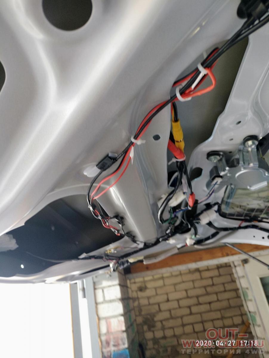

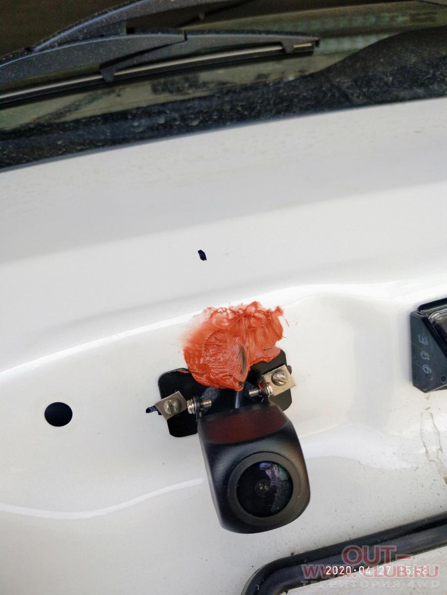

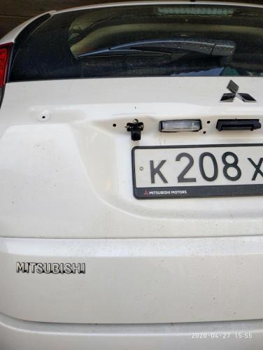

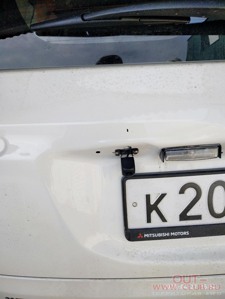

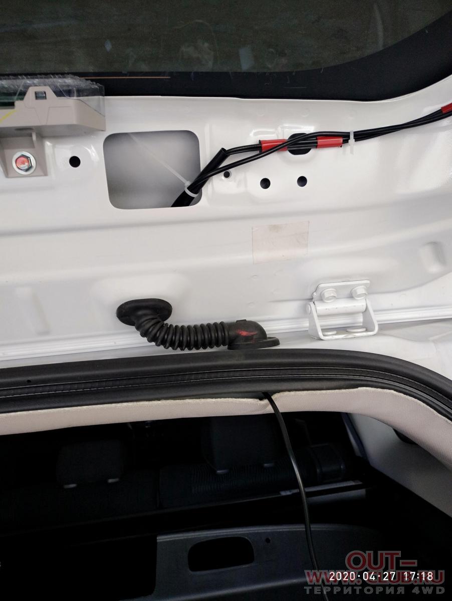

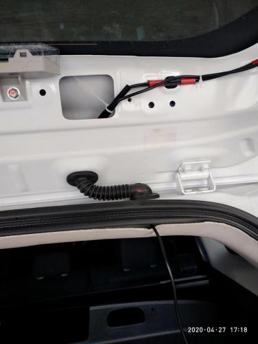

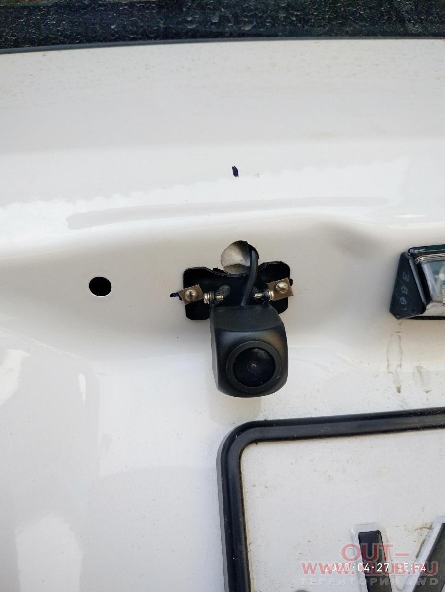

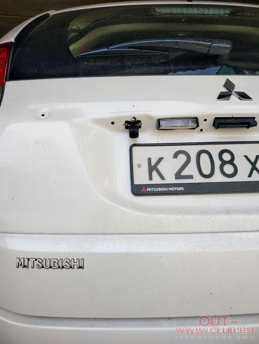

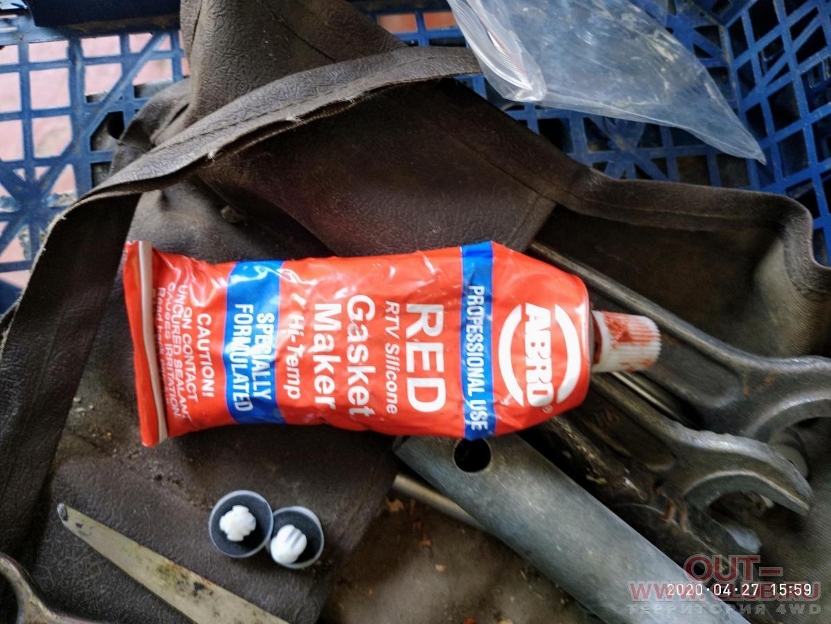

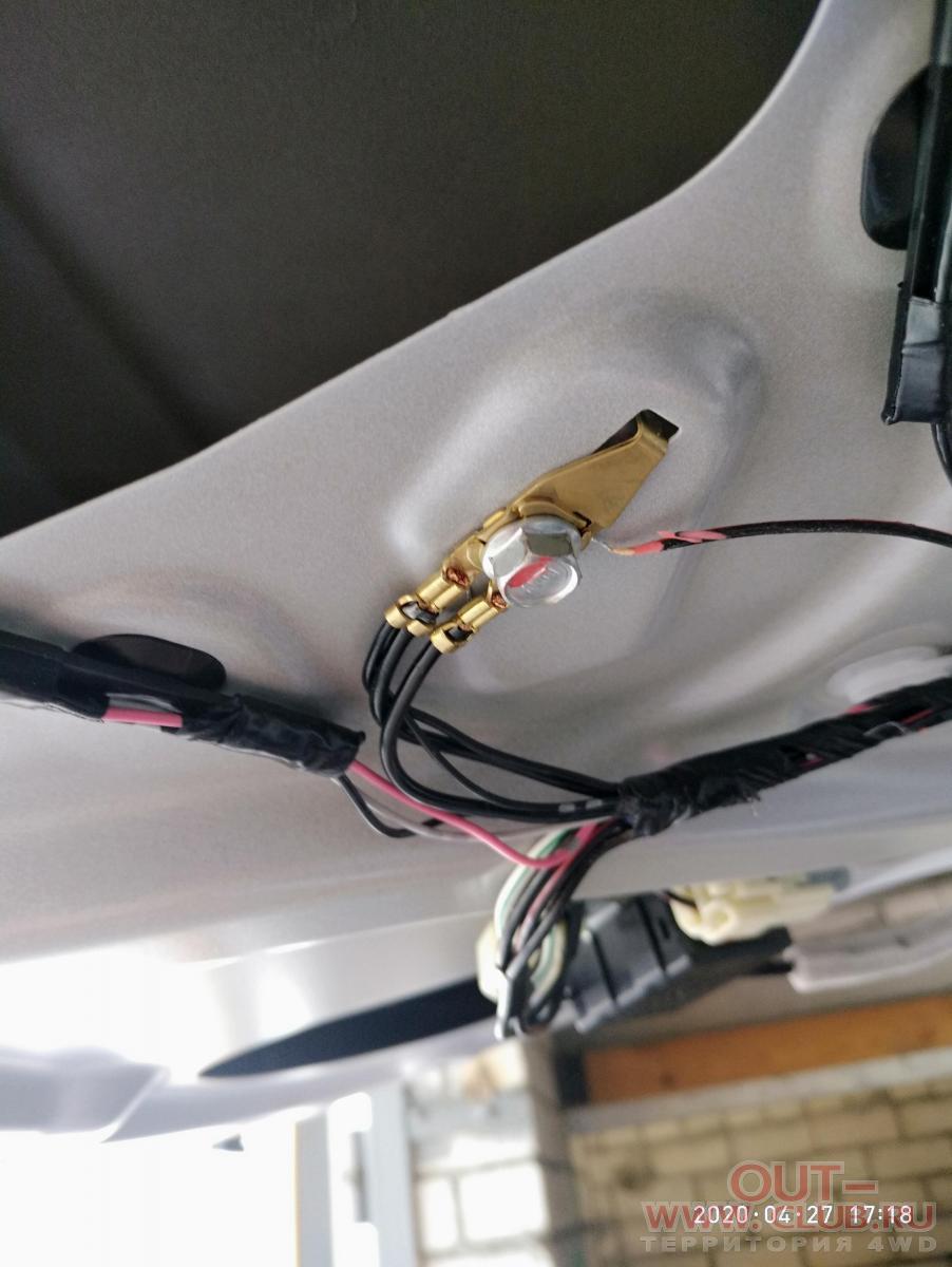

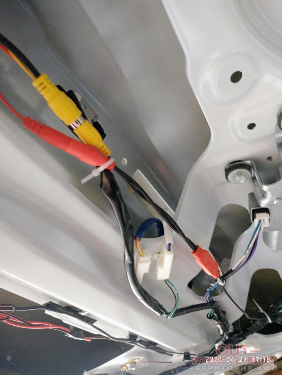

Несколько фото по установке камеры.
Дыра под провод 13,5 мм. Заделывал герметиком. Камеру крепил на 2 винта М3 и гайки.
Осталось как-то протянуть провод под потолком и как-то снять накладку обшивки правой передней стойки. Минус закрепил под штатный минус.
