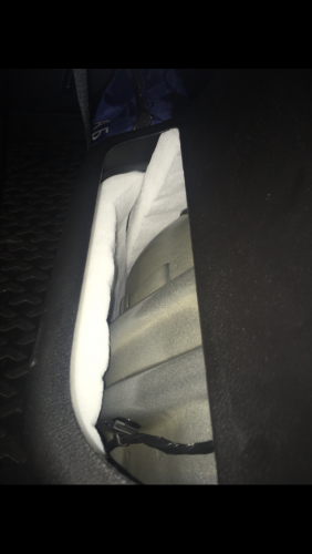

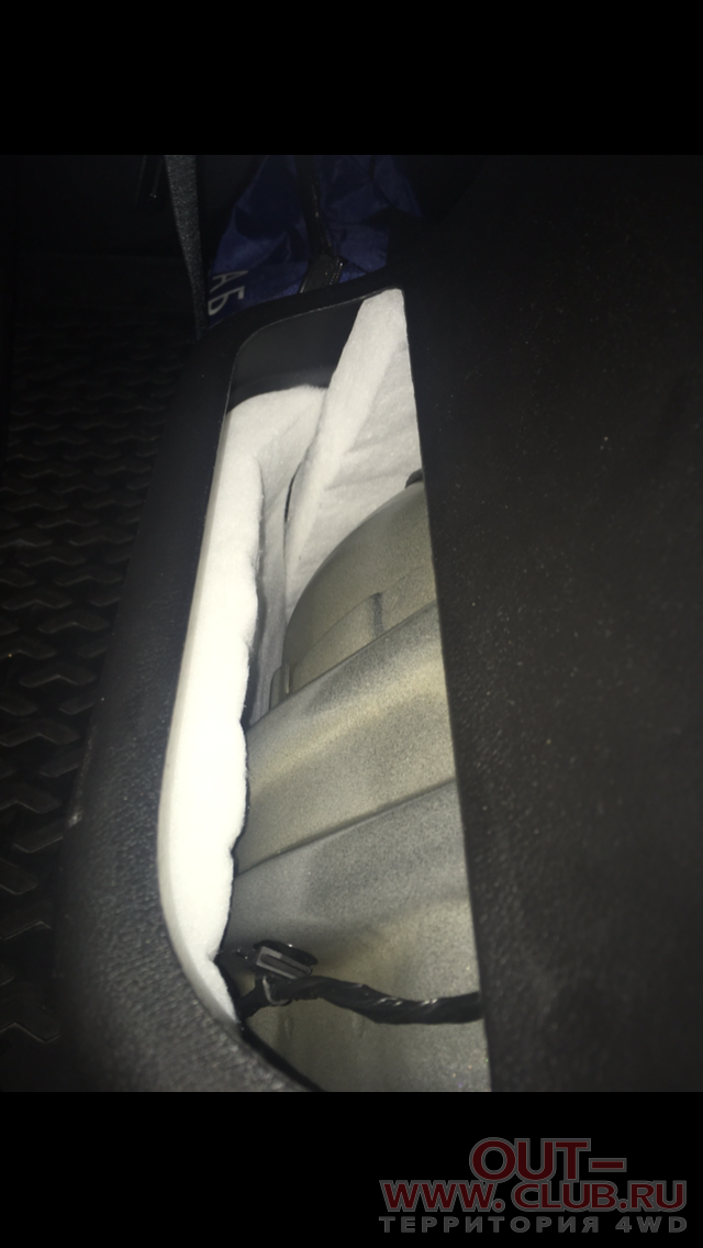

Здравствуйте. С салона установлена дополнительная шумоизоляция, в лючке над левой аркой практически всё пространство заполнили шумкой, какой-то фигнёй типа ваты. Вот думаю к официалам поехать, пусть проверяют работу клапана сброса воздуха. От такого количества «ваты» думаю он не работает совсем.

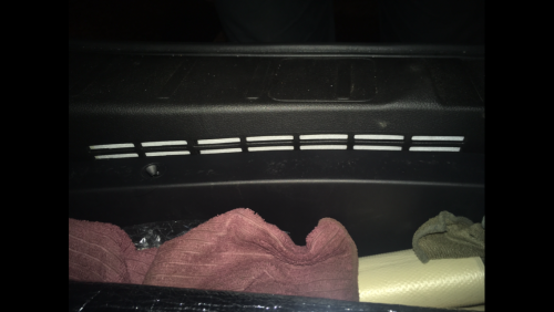

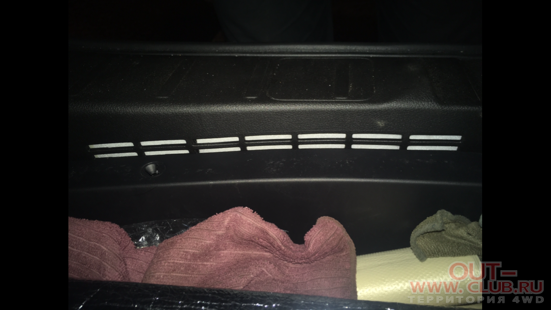

Это заводское.
Клапан не у арки, а много ближе к корме (примерно на углу багажника).
Я просто напротив именно самого клапана сделал горизонтальные пропилы в пластике, но можно и поставить декоративную решоточку

Подскажите пожалуйста. В багажнике, прилегает этот воздуховод, он с завода тоже какой-то белой фигнёй, типа ваты или паролона перекрыт. У всех так? Это где органайзер
Последний раз редактировалось Арсений1987; 13.01.2022 в 01:11. Причина: Добавил пару слов
Да, с завода.

1) Войлок (вата), шумопоглатитель который прикреплен с внутренней стороны пластика в багажном отделении не препятствует отвода давления воздуха.
2) Дополнительные прорези в багажном отделении пластика салона так же не приводят к желаемому результату владельцев.

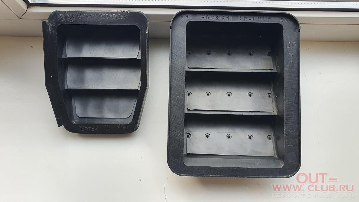

4)Удаление или замятие тонких шторок клапана сброса избыточного давления воздуха, частично поможет но при этом создаст дополнительные проблемы. ( не советую).

2) Дешевый способ установка дополнительного клапана сброса давления воздуха в салоне. место установки этого клапана зеркально штатному на правой стороне. (точно в том же месте но с правой стороны). покупается практически любой исправный клапан. главное чтоб шторки были целые. Любого размера и формы. и при помощи "болгарки" делаем выпил под размер купленного вами клапана, предварительно сняв задний бампер и обшивку багажника правый стороны. Выпил зачищаем, обезжириваем, подкрашиваем и вставляем клапан. Собираем всё в обратном порядке и готово.
