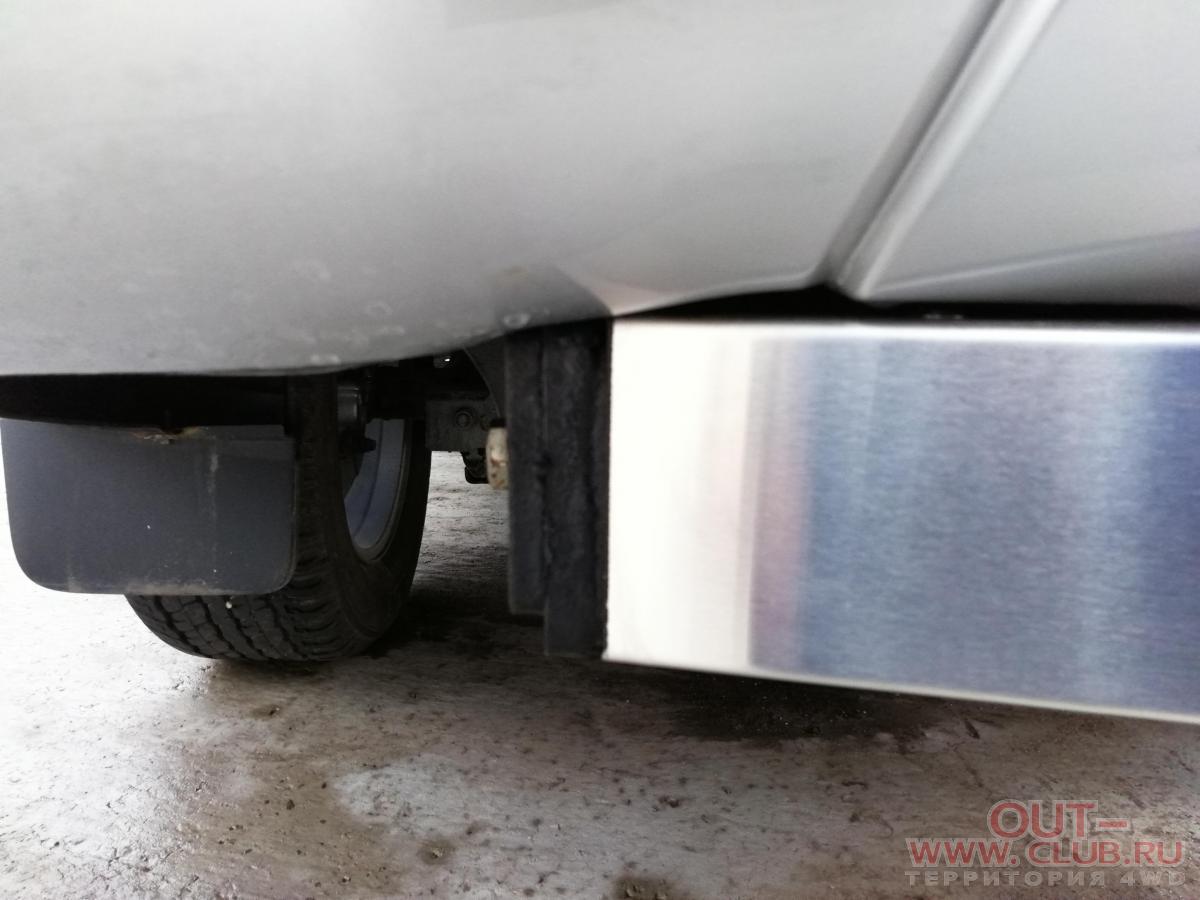

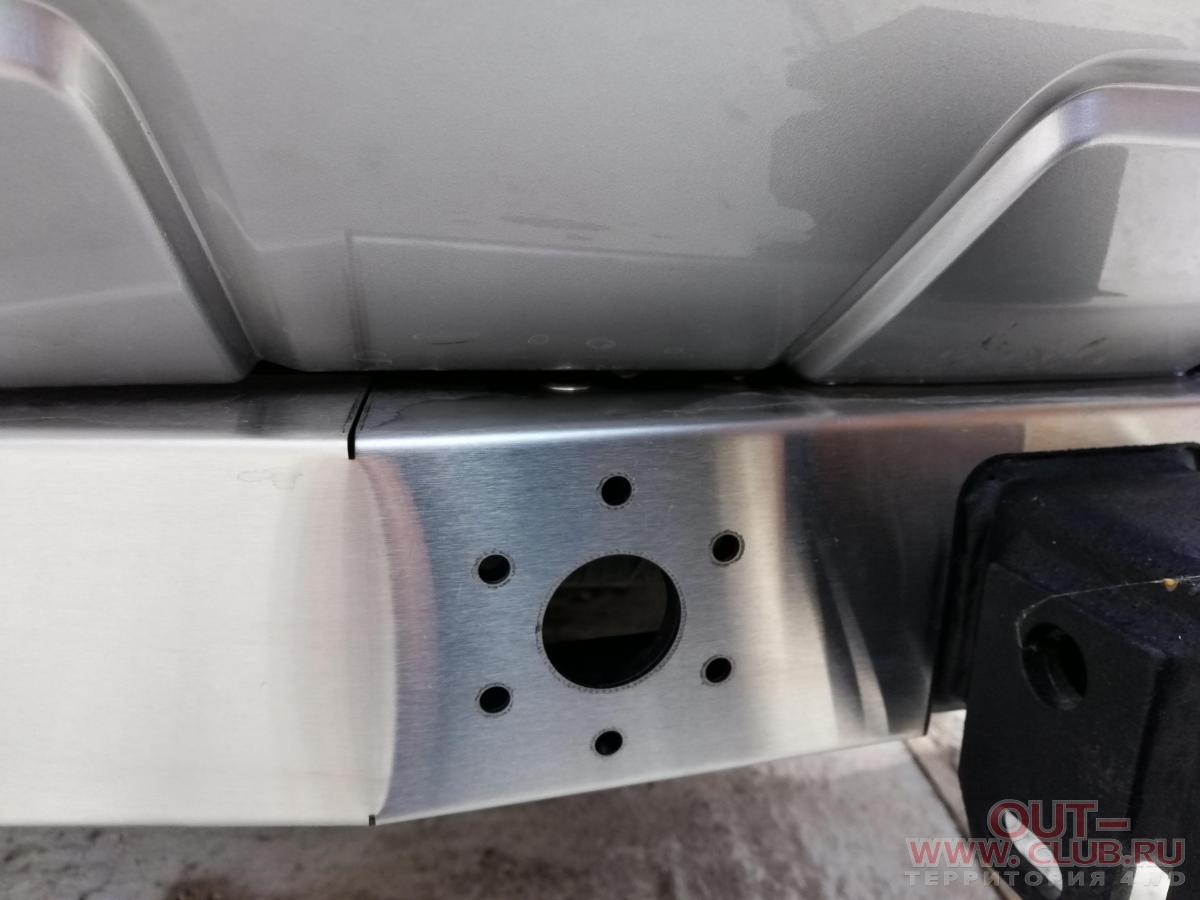

Это в Вашем случае, а я писал про картинку N2 в посте #8 данной темы - посмотрите, как там вырез сделан.

Так там как раз и видно что на верхние углы возле шара забыли плотно натянуть уплотнитель

Ну видимо по-разному воспринимаем эту фотографию. Я там никакого уплотнителя не вижу, и с моей т.зр. уплотнитель там не нужен - ибо уплотнять нечего. Он и держаться нормально не будет в такой конструкции, слетит, т.к. ничем не прижимается. Учитывая, что кромки выреза покрашены, склоняюсь, что эта накладка сделана в заводских условиях (вряд ли дилер бы стал заморачиваться покраской).

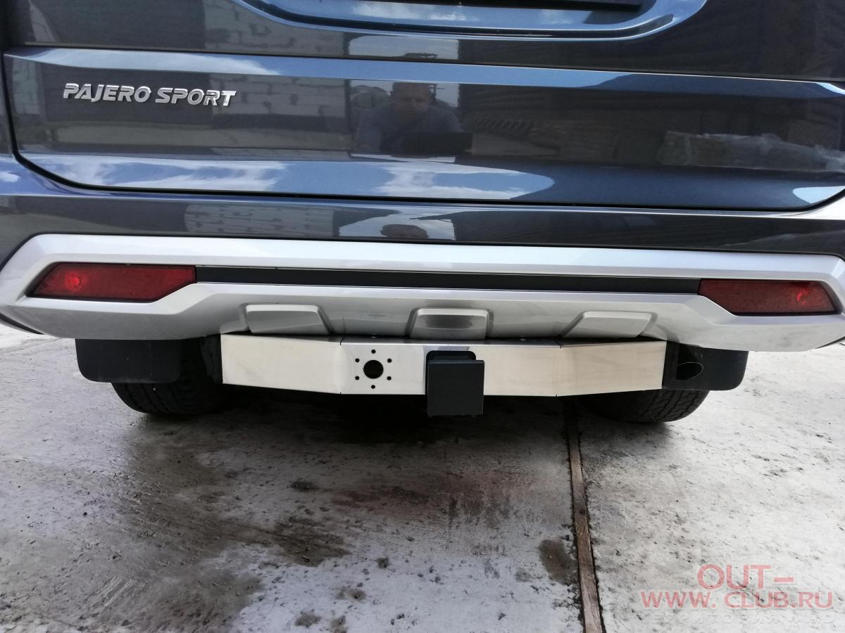

Фото установленного "оригинального" фаркопа на Pajero sport 2021, рестайлинг есть. Изначально не выложил т.к. непонятно какой будет интерес к данной теме у народа. На фото фаркоп установленный у дилера, подрезку бампера видно достаточно хорошо:
Добавлено через 53 секунды
Вот уже отлично сделали-все красиво и эстетично! Вот еще бы американский квадрат бы был,как в австралийском. Только цена конечно...
А кто его производитель?

Посмотрел,сколько он стоит-в районе 40т.И если ставит не у охеревших офицалов...

А так,чисто внешне-мне очень понравилось,как установлен фаркоп по месту. Все очень эстетично и ничего не торчит. Жаль,что не американский квадрат. А то все фаркопы на нашу машину,кроме австралийского-это уродство какое то.

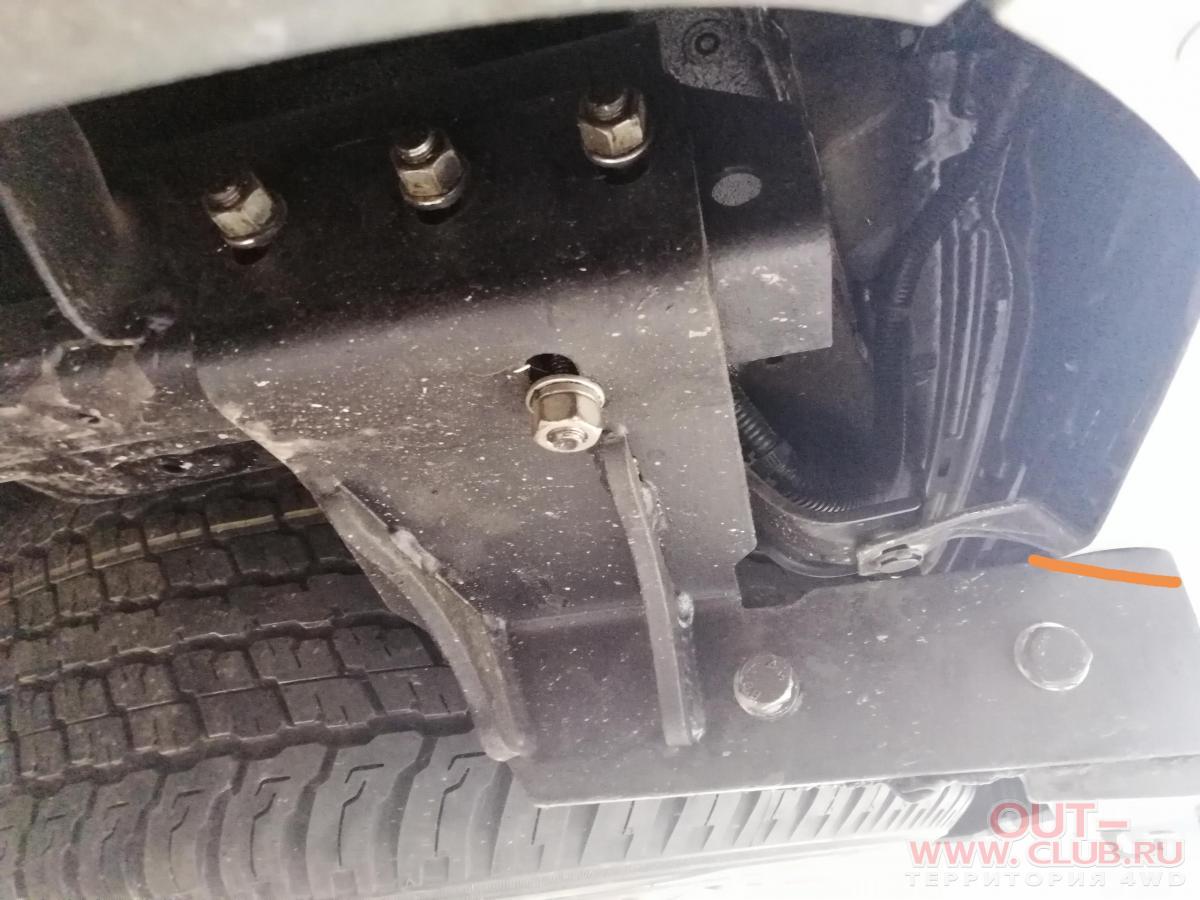

Всем здравствуйте!
Ещё до того, как узнал о разнице в размере заднего бампера рестайл, был приобретён фаркоп ПТГрупп... Делать нечего - установил.
Упирается в бампер в районе кронштейнов, при поднимает около сантиметра.
И ровно в середине тоже касание.

Зачем с бампером возиться? Вопрос подгонки не стоит выеденного яйца (по тому, что вижу на фотографии). Следует просто рассверлить отверстия на балке фаркопа и опустить немного вниз - сделать почти впритык к бамперу, но без касаний. Далее закрепляем, смотрим как всё встало. После получения удовлетворительно го результата, уже на затянуто конструкции, сверлим отверстие д10 между штатным болтами сквозь оба кронштейна и крепким дополнительно болтом М10 - это для фиксации, чтобы избежать возможного движения по вертикальной оси. Делов на час-полтора.

Следует просто рассверлить отверстия на балке фаркопа и опустить немного вниз.
Вы имеете ввиду вот эти отверстия? Это не поможет.
Если отверстия крепления к раме (они уже овальные), то снизу надо подкладывать поставку между рамой и фаркопом. Соответственно, менять болт на удлинённый и приваривать к нему закладную.

Сообщение от Ilich57 Посмотреть сообщение
Именно их. Как это не поможет?
Я такой фаркоп поднимал на 2 см (на дорестайле он с зазором в 2.5см от низа бампера ставится, я подогнал почти вплотную, в фаркопной теме есть отчёт), но для такого расстояния пришлось новые отверстия сверлить. Если речь про опускание в пределах 1см, то рассверлить достаточно будет на 2-3мм.

Именно их. Как это не поможет? .
Ваше предложение позволит понизить поперечную часть ТСУ, при этом обе продольные будут также упираться в бампер, как и раньше. Их Верхние углы надо будет болгарить (ну и красить потом).
