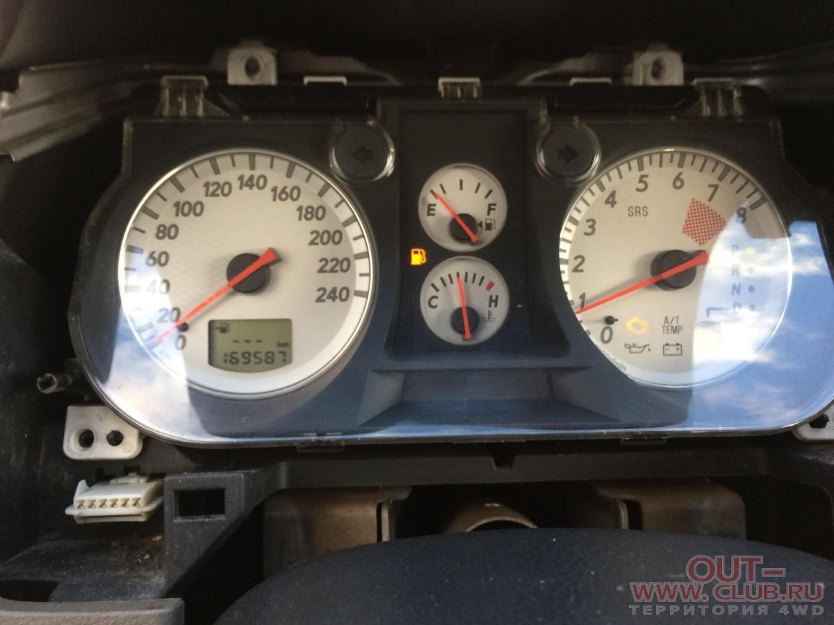

Поставил панель как на фото, вроде с аута. Все работает, но!!! Почти)). 1.Поворотники-стрелки в поднакала, обе!! и вместе с лампой «паркинг-Р». Потом вдруг начали поворотники наоборот (стрелки) работать...через 5 мин, поворотники заработали норм. Такие впечатление, что «не контакт» где то.
2. Не горит подсветка...совсем ((
3. Не горит, а помаргивает D при переключении на типтроник
4. Лампа тормозуха горит при включении зажигания и гаснет при заводке, но не горит при поднятии ручника.
Подскажите как и где перепаять контакты

Там не перепаивать нужно,а в фишках местами пины менять.
Вам нужно 2 электросхемы найти(для своей и европейской модели) и согласно цветам менять пины.Сам не разбираюсь в этом,но мне электрик так все делал.

Ну что, может кто то из форумчан-мастеров поделится распиновкой? Нужна распиновка американца 2.4 дорестайл и 2.4 европейца рестайл
