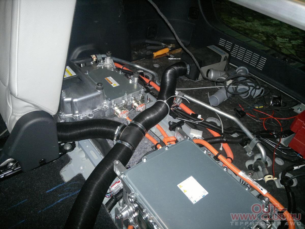

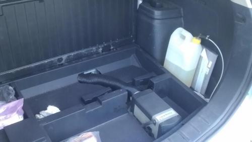

Для тех, кто все ж думает об установке автономки.
Обновлю ссылку на уже установленный мной отопитель (старая в начале темы перестала существовать): http://belief.moscow/otopiteli-vozdu...v?goodsId=1252
Отопитель не совсем полная копия Webasto. Так и не смог правильно подключить датчик температуры в салоне к проводке отопителя, чтобы реализовать обратную связь по температуре - как бы климат-контроль. Сделал в обход, перенеся датчик температуры с платы отопителя в салон. Работает хорошо. Стало холоднее-прибавляет мощность, теплее - убавляет, жарко - останавливается.
Отопитель, по крайней мере по моему опыту, плохо работает на бензине, хотя по инструкции должен. Гаснет с ядовитым выхлопом, хлопки. Правда чем сильнее мороз, тем работает лучше. Промучившись год, вывел питание от отдельного бачка. Добавил керосин в бензин - почти без изменений. На дизтопливе с небольшим добавления 92-го бензина(15-20%) заработал, наконец, идеально!
Выводы:
1.отопитель очень удобен;
2. нужно брать на дизтопливе, ставить отдельный бачок.
В следующий раз возьму Теплостар, типа http://autoterm.ru/materials/sh/318, отзывы нормальные.

Бачок то с диз топливом куда крепить?
Старый 25.10.2017, 14:39   #21
Sergant1962
Авто: Outlander PHEV
Сообщений: 38
По умолчанию Re: Воздушный отопитель салона в PHEV на бензине
Сообщение от Desdes93 Посмотреть сообщение
Да куда угодно. У меня пластиковая 5-литровая канистра стоит в нише заднего правого крыла. При теперешней температуре около 0 град. хватает на 4-5 дней.

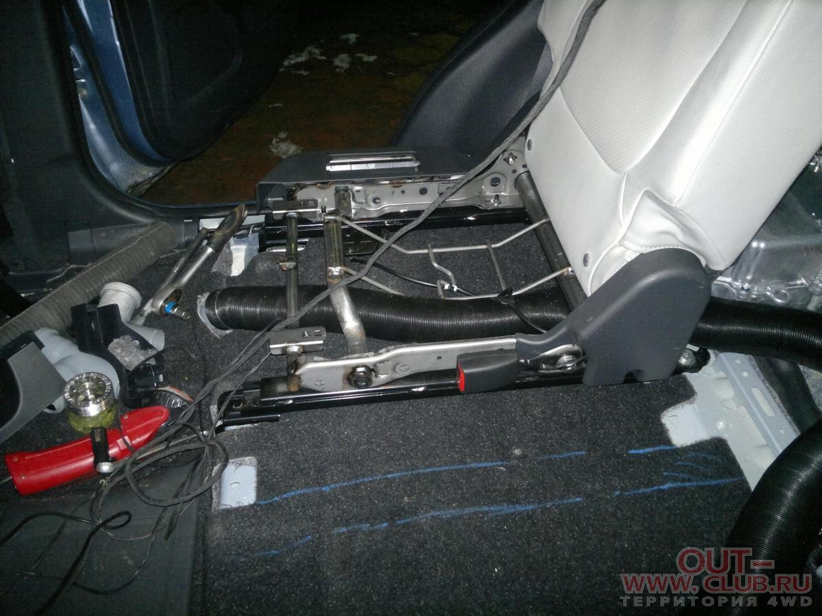

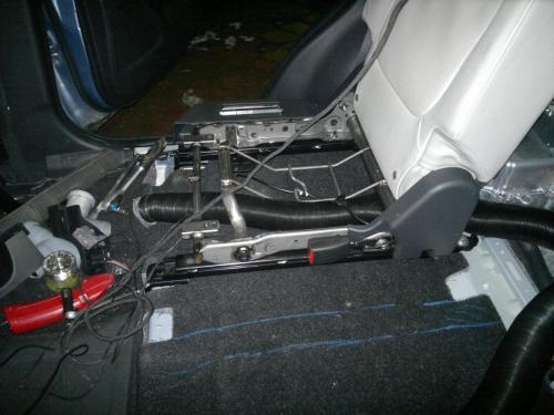

Заинтересован в данном отопителе, два вопроса: вам проделали кучу отверстий в днище кузова? И где он установлен? Под сиденьем?
Старый 07.11.2017, 15:50   #23
Sergant1962
Сообщений: 38
Отверстия в днище сделаны только в багажнике, где и находится автономный отопитель. Потом теплый воздух гофрированными шлангами, через тройник и пластиковые трубы для канализации 50 мм подается к ногам задних и передних пассажиров.
Отверстия сверлятся под 4 шпильки крепления отопителя, под его топливную трубку, вход воздуха и выход выхлопных газов. Подробнее в инструкции к автономным отопителем. Крепление отопителей разных фирм стандартизовано.

Ящик для барахла у вас убран, или переделан под отопитель?
Старый 07.11.2017, 16:09   #25
Sergant1962
Сообщений: 38
Убран только домкрат. В ящике сделаны пропилы. Ящик, с его многочисленными ребрами жесткости, важен при перевозке грузов в багажнике. Высота отопителя позволяет сохранить полочку на том же уровне.
