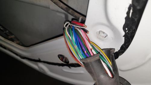

Столкнулся с похожей проблемой. Авто 2013 года, гибрид. Сначала отказал стеклопоъёмник с водительской стороны, дело было зимой. А на днях отказал с пассажирской стороны. Начал разбираться, перестали вообще все работать. Подозрения пали на проводку в водительской двери. Т.к. при закрытой двери стеклоподъемник не работал, а при открытой срабатывал. Правда, всего несколько раз. В общем полез в водительскую дверь.
