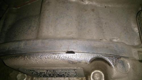

Пробег 600км, машине 2 месяца, решил посмотреть что там снизу так на всякий случай, и вот что. Бля машина новая, гребаная Российская сборка это писец какойто

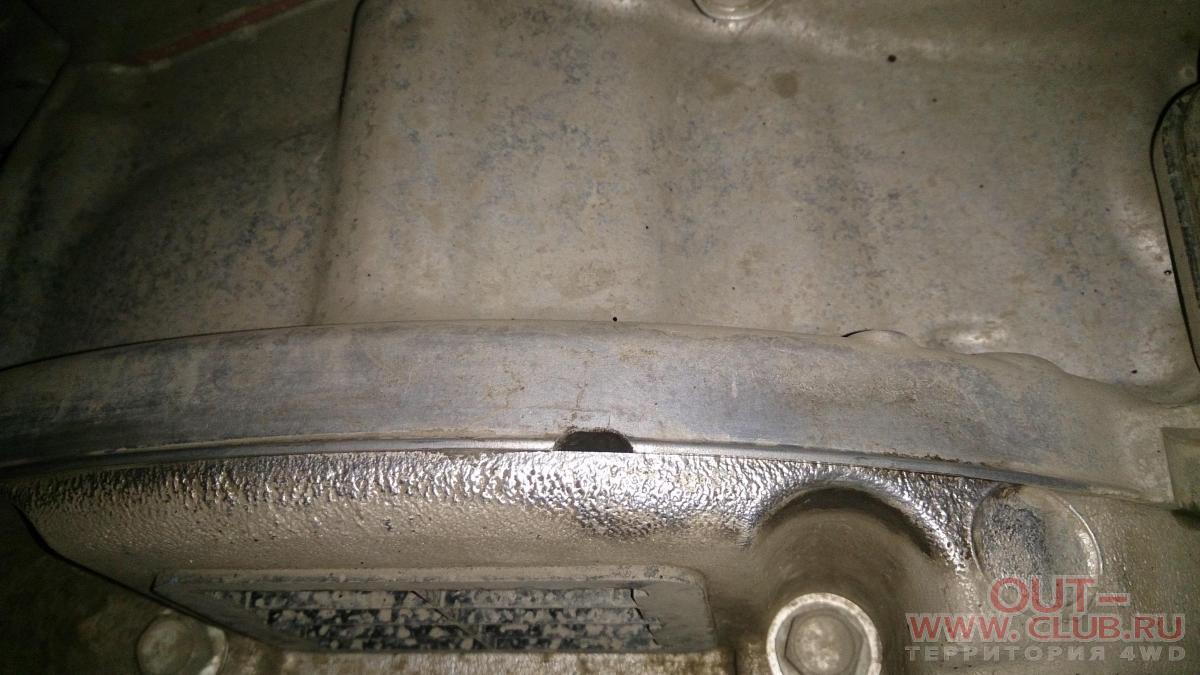

А вот эта дырка тут должна быть? Это технологическое отверстие какое то?

А хрен знает, в поисковике выдало только эту тему, не думаю что там внешне что то изменилось, просто на том ауте и масло в коробасе сам менял а вот на это тех отверстие ну ни как внимание не обратил, не текло и не замечал а тут(((. Думаю у всех CVT одинаковый принцип и внешне они похожи тем более на Ауте
