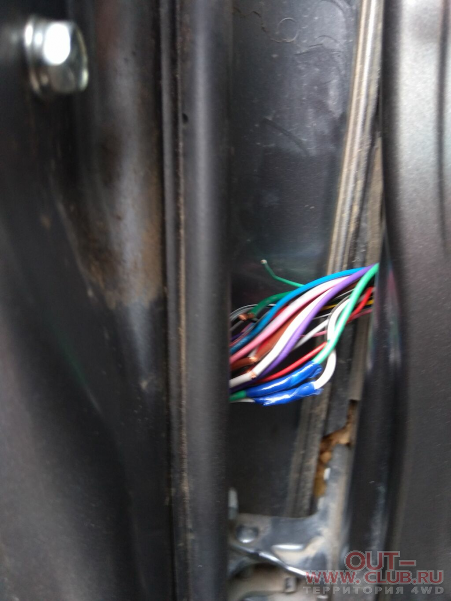

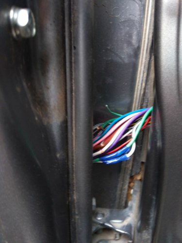

Старый 08.05.2019, 10:08   #6
omich66
Сообщений: 406
По умолчанию Re: Не работает пульт стеклоподъёмника водительский
На праздниках добрался до проводки.
Картина удручающая.
Два провода в обрыве, с десяток с трещинами изоляции.
