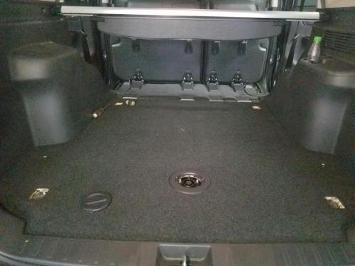

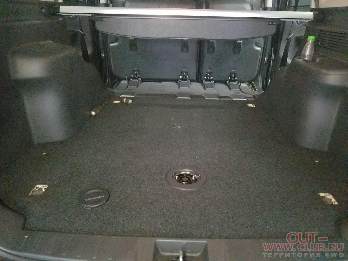

Итак, друзья, встречайте - наверное первый в России МПС3 с третьим рядом! Третий ряд от Outlander.
Вчера убил на это дело практически целый день, но результат есть.
Расписываю процесс:
1. Убираем всё из багажника
2. Снимаем карпет - будьте внимательны, чтобы это сделать надо отвинтить 4 крючка по краям. Плюс желательно разобрать боковины - они в основном на клипсах, но в некоторых местах есть винты, например, на верхних крючках, плюс в подстаканнике. Если не снимать - будет очень геморно класть паркет обратно, на это убили практически половину затраченного времени.

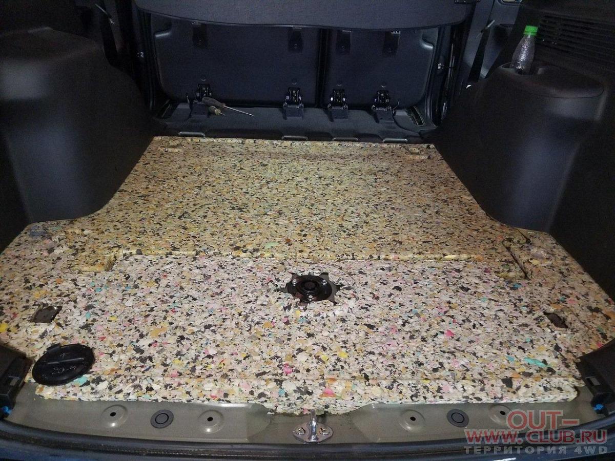

Вот такая у нас веселенкая шумка лежит в багажнике. Похоже это какой-то прессованный паролон. В этой связи совет - берите какой-то очень яркий фломастер, т.к. вам понадобится размечать дырки, а на фоне этой пестроты очень сложно разглядеть чего ты пометил черным или синим цветом.

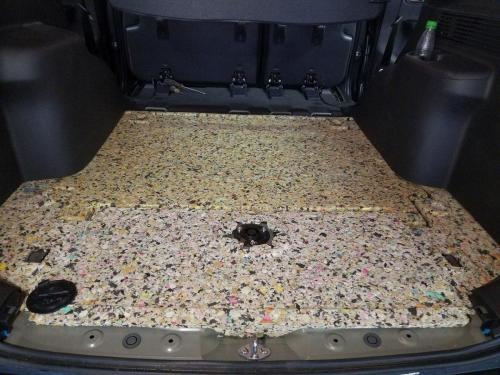

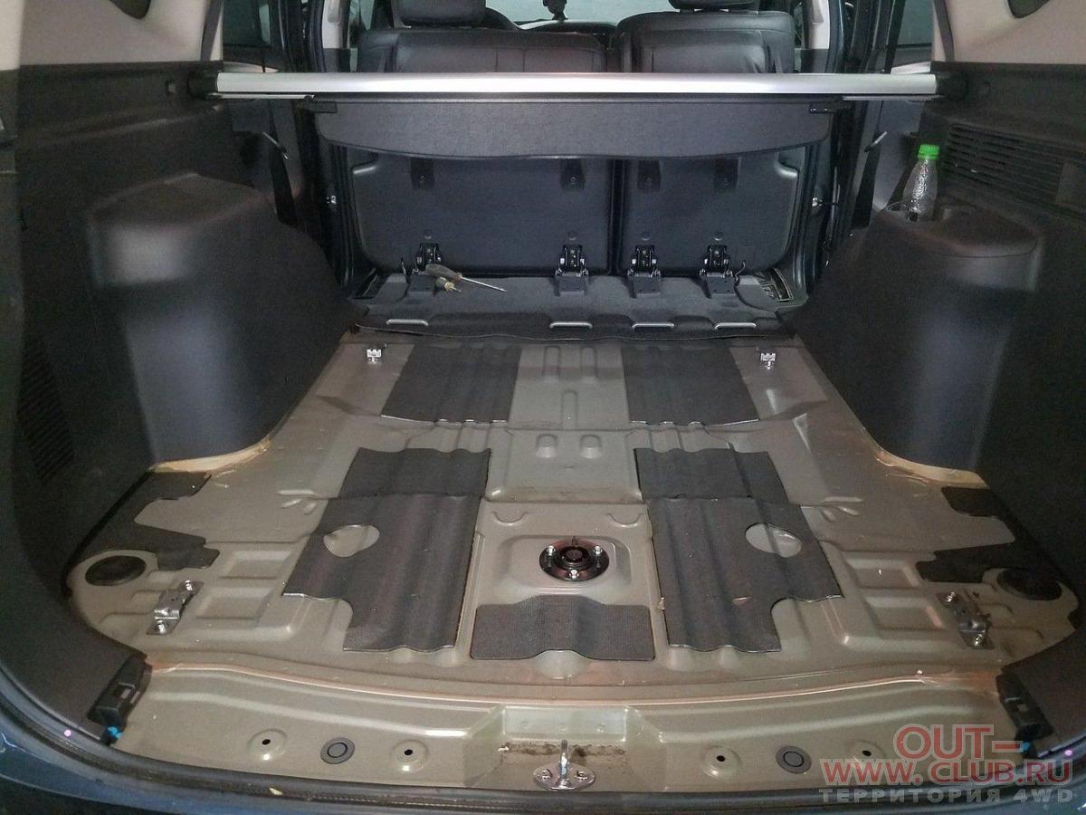

4. Вот так выглядит днище MPS3:

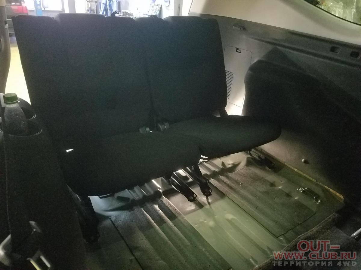

5. Ответственный момент - примеряем сиденья. Что важно соблюсти - чтобы был нормальный зазор для ног и чтобы с раскрытыми подголовниками кресло не упиралось в стекло багажника. Плюс чтобы оно более или менее нормально стояло по днищу.
6. Отдельно по днищу и куда выходят дырки. Задние крайние дырки получаются за механизмом подъема колеса. Здесь сверлить вполне безопасно. Более того, примерно там же есть приваренные гайки, на которые крепятся сиденья в оригинале. Но я не стал ими пользоваться, т.к. нужно двигать сиденья на сантиметр к краю багажника, а центральные крепления начинают упираться в край выштамповки подъемного механизма запаски. Поэтому если хотите всверливаться в оригинальные дырки используя кресла от Аутлендера, вам придется болгаркой отпиливать края крайних внутренних креплений. Я от этого отказался и прикрутил здесь на шпильку 8 см. Гайка села внахлест оригинальной, но криминала в этом я не вижу.
7. Куда выходят передние дырки - здесь начинается самый гемор, т.к. это довольно трудодоступные места. Кстати, тут непонятно, где дырки должны быть в оригинале, но нам это не так уж важно - в любом случае, добыть оригинальные кресла шансов почти нет.
По внешним краям дырки выходят под балку - рукой туда уже не достать, поэтому чтобы прикрутить эти гайки вам понадобится напарник. Мы просовывали накидным ключом и ловили гайку. Смотрите по длинне болта - накидной ключ может заблокировать и придется откручивать
8. Дырки на внутренних дальних креплениях - тут еще хуже, т.к. они аккурат выходят под трубопровод. Здесь сверлить МЕГА АККУРАТНО. Пролезать туда примерно так же. В плюсе то, что не нужен подъемник - места под днищем хватает чтобы спокойно работать и без подъемника.
9. Гемор по креплениям - если сзади они ровные, т.е. параллельные кузову, то спереди будет загиб.
Соответственно тут варианты - либо исправлять загиб, либо забить и просто поставить на проставки по шумке, что в принципе нивелирует загиб. Я не стал запариваться, т.к. шумка толстая - все стерпит.
10. Вот что получается в собранном состоянии. Не обращайте внимание на ржавые болты - они использовались для центровки. Кстати по болтам и размерам. Можно брать М10 или М8. Вам понадобятся болты длинной около 6 см. Я не сразу попал в длинну, т.к. сложно замерить с шумкой - брал 5 см - не хватило немного, поэтому пока поставил на шпильки. Гайки, естественно лучше контрящиеся.
11. Ссори что нет фото в сборе с шумкой и карпетом, так устал, что уже не было сил сделать - добавлю позже. Если будете делать дырки в карпете - очень осторжно размечайте и делайте это вдвоем. Для этого сначала дырявьте шумку - шилом, а потом можно высверлить большим сверлом. Ошибка здесь не страшна. С карпетом сложнее. Обязательно установите полностью на свое место, а потом дырявьте шилом! Если не попадете во все дырки - будет очень абидна! Делать это тоже нужно вдвоем.
