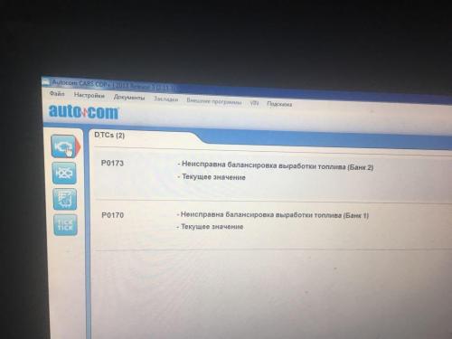

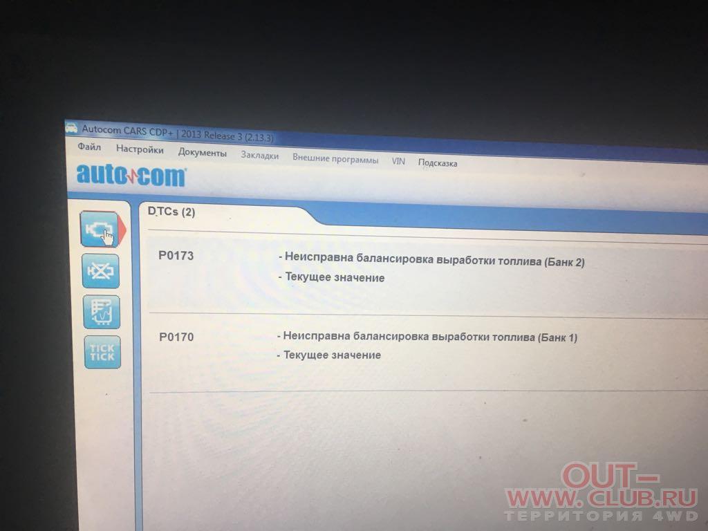

Ребята, очень нужна помощь, просканировали ошибки сегодня, кидает P0173, P0170. Что делать, что это за ерунда?

Из перечисленных Вами выше сделанных процедур не сделали промывку форсунок. Уже советовали. Обязательно проверить рабочее давление в рампе.
На лицо переобеднённая смесь (поэтому и тяга пропала). Кстати расход по компу говорит об этом же. Как может добавляет длинну впрыска (поэтому и расчет такой "бешанный"), но не справляется...
Как вариант:
1) Забиты форсы (что более вероятно после грязного бака)
2) Низкое давление в топливной рампе (насос или подсос воздуха после замены фильтра)
3) Неадекватный ДМРВ (ну, это уж на крайний...)

С мощностью все ок, уже сам нашёл возможный вариант проблемы на драйве.
NiK1989
Я много раз лямбды менял, кучу диагностов объездил . Итог заклинивший в открытом положении клапан evap. Клапан от лансера 9 подходит, стои 300 рублей . Купи его поменяй и обязательно сними абсорбер и дунь в один канал и воздух должен из другого пойти . Если не идёт то нужно напором воздуха пробивать пробку или менять . Если evap система работает не правильно, то пары топлива из бака не уходят бак начинает распирать, потом течь по шву. Снимается клапан проще некуда, два шурупа его держат . А абсорбер просто в пазы вставляется .
Еслиб лили форсунки машина вряд-ли так ехала, больше похоже на проблемы в датчиках..

Жду все ещё клапан, как поменяю - отпишусь, тачка едет без проблем пока, ну за исключением расхода в 24 литра на сотку и чек с вышеупомянутыми ошибками. Если не поможет буду кататься пока не встанет колом

Поменяли клапан, полторы недели чек не горит, расход немного упал, в целом всё ок.

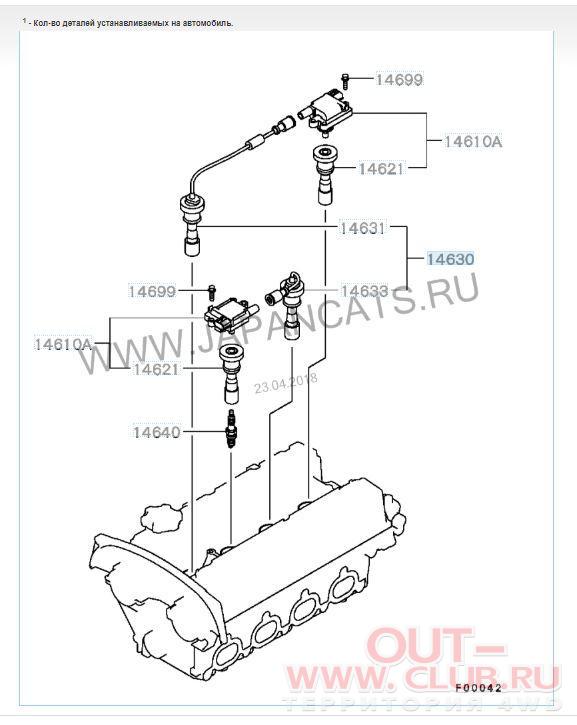

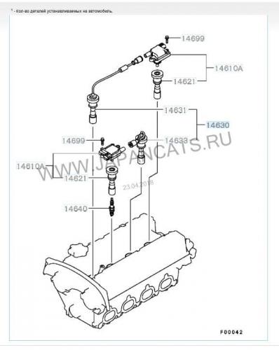

Возникла проблемка - пробивает, как понял, свечной наконечник второго цилиндра - т.к. после чистки его карбоклинером дефект исчезает, но ненадолго.. Наконечник выходит прямо из катушки (если встать впереди машины лицом к двигателю, второй слева). Он у нас отдельно заказывается? Или вся эта приблуда меняется в сборе? Буду признателен, если поможете с партнамбером его..
P.s.: в свечных колодцах масла нет. Т.е сальники хорошие, масло не гонят..

Да отдельно продаются.
Если 14621 номер MD623073
