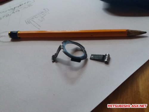

Старый 23.10.2022, 09:29   #17
Ракита
Имя: Валентин
По умолчанию Re: Задние суппорта на Outlander 3 c 2012 по 2018 года
[/url]
где купить такую скобу?
Ракита вне форума   Вверх Ответить с цитированием
Старый 23.10.2022, 09:38   #18
Сообщений: 7,682
@Ракита, Отдельно эта скоба не продается,покупать суппорт иди искать б/у.
