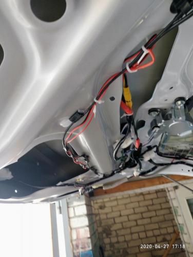

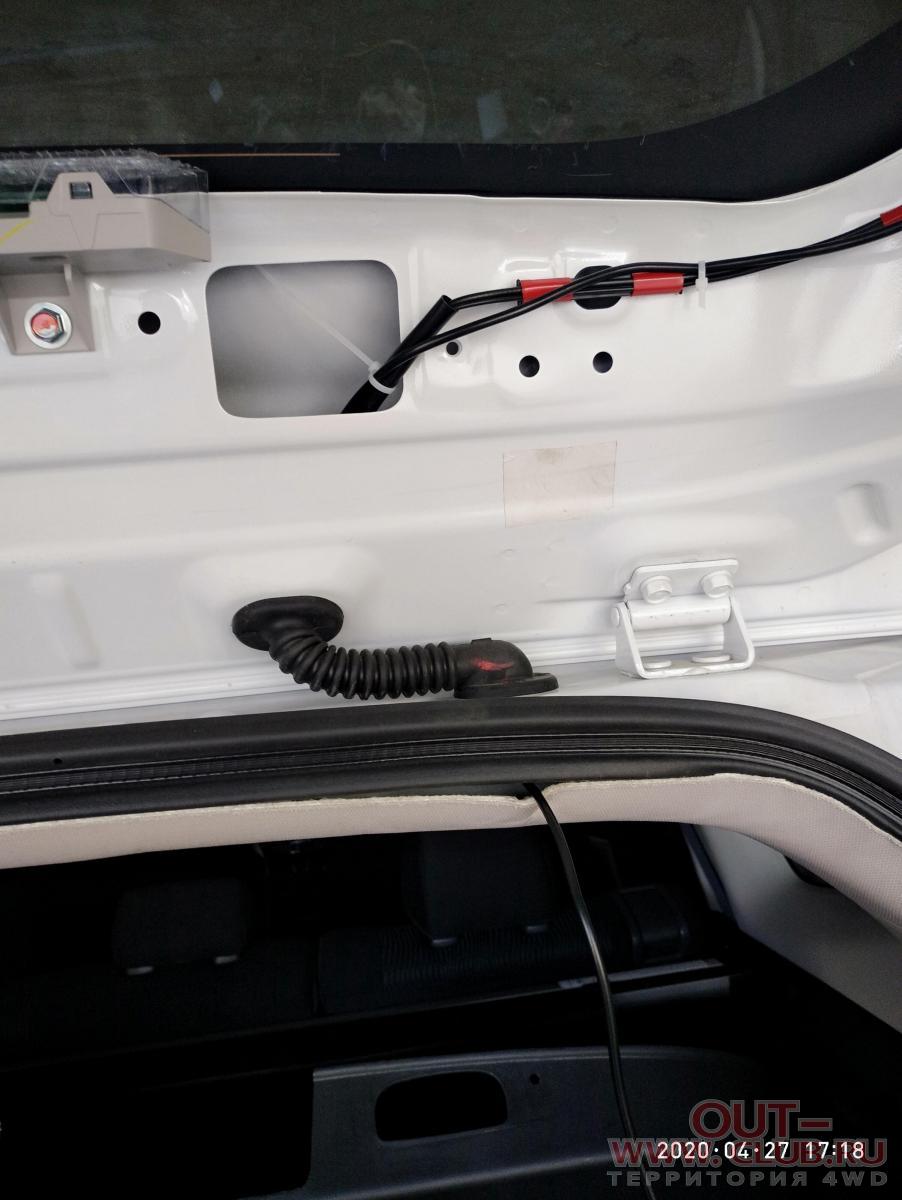

Камеру расположил надписью вниз. Камера шла в комплекте с ГУ TEYES SPRO.

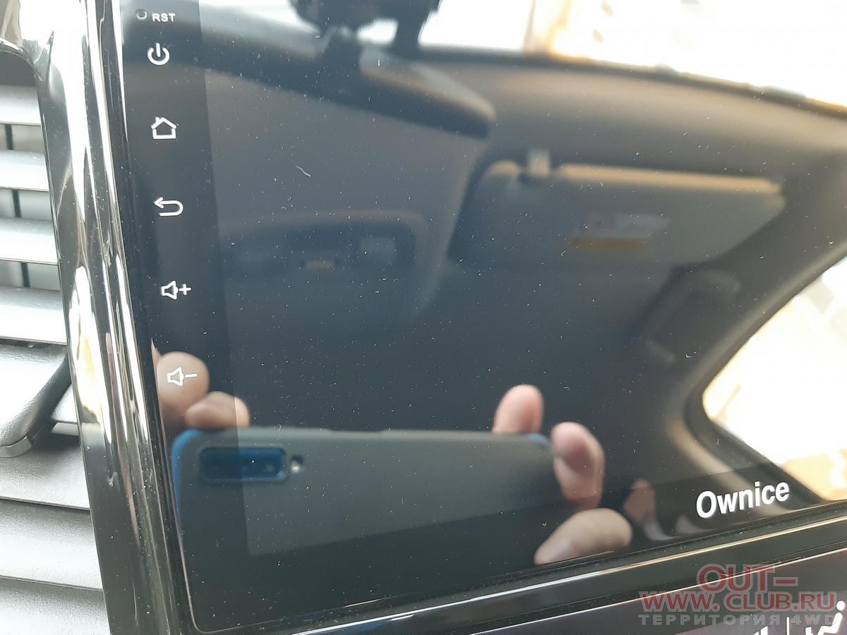

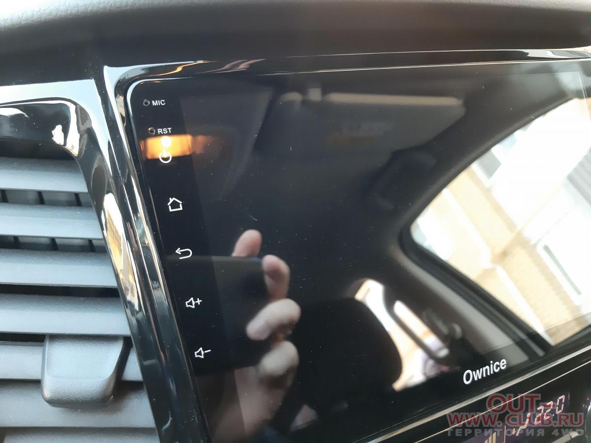

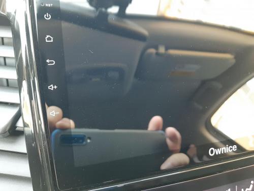

Добрый день коллеги. В прошлом году поставил головное устройство CARMEDIA на свою машину. И вот этой весной в солнечную погоду обратил внимание, что у меня внутри магнитоллы каким то образом образовалась пыль! Не у кого такого не было? Как с этим бороться?
Эти вот частички пыли прям внутри магнитолы, стекло я предварительно вытер тряпкой для очков. Кто, что думает по этому поводу? Очень не нравится такое дело.

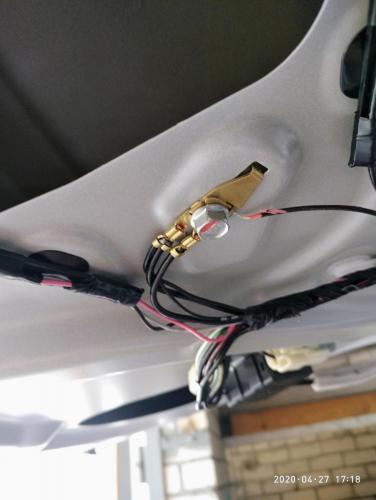

Кто бы подсказал, как лучше провод протянуть от камеры до ГУ.
Alekc73 вне форума   Вверх Ответить с цитированием
Старый 28.04.2020, 16:25   #290
Lea
Сообщений: 56
По умолчанию Re: Альтернативные магнитолы
Кто бы подсказал, как лучше провод протянуть от камеры до ГУ.[/QUOTE]
Я тянул по полу, по левой стороне. тонкая проволока в помощь. ничего не разбирал кроме облицовки 5-й двери. есть сложности завести через резинку двери на кузов и далее в левую нишу, где домкрат. а потом все легко. еще нужно оттянуть немного пластиковую обшивку под задним сиденьем. а по салону просто. можно подсовывать провод под пластиковые элементы даже без проволоки. НО учтите, что стандартный провод камеры китайской 6 метров вроде, хватает впритык. лучше не оставлять много в 5-й двери, иначе на салон не хватит.

Добрый день. Никто не сталкивался? У всех всё нормально и нет пыли?

Сообщение от Andrey DZR Посмотреть сообщение
Добрый день. Читал такое на 4пда, там меняли экран по гарантии. Но человек ГУ в Новосибирск отправлял. ГУ Teyes. Я бы наверное забил на это дело.

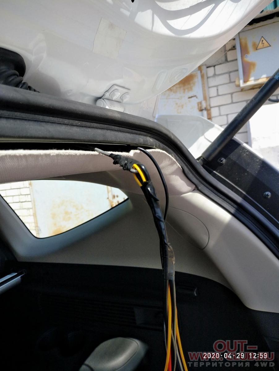

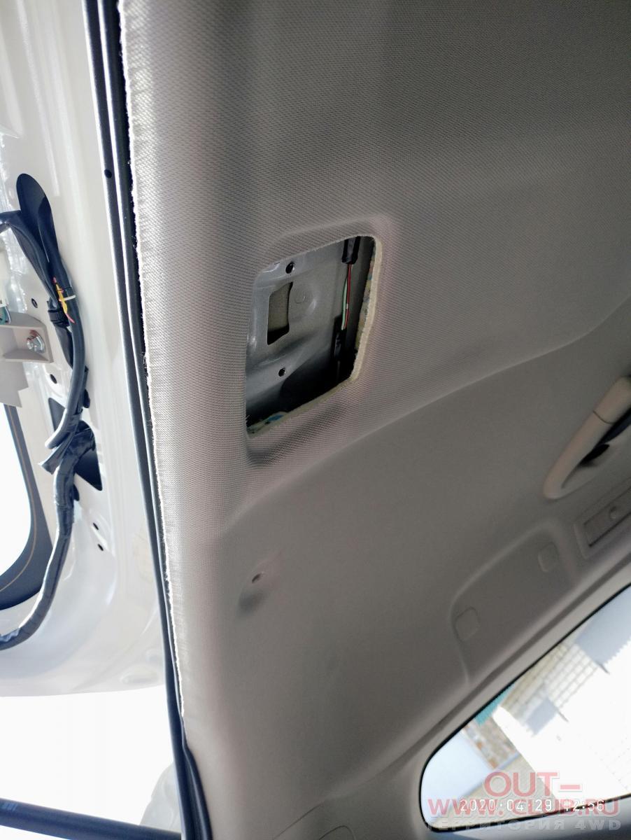

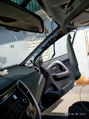

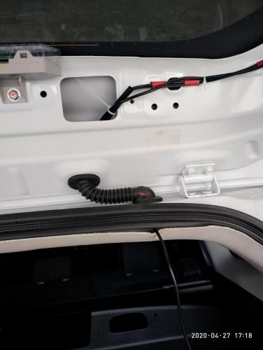

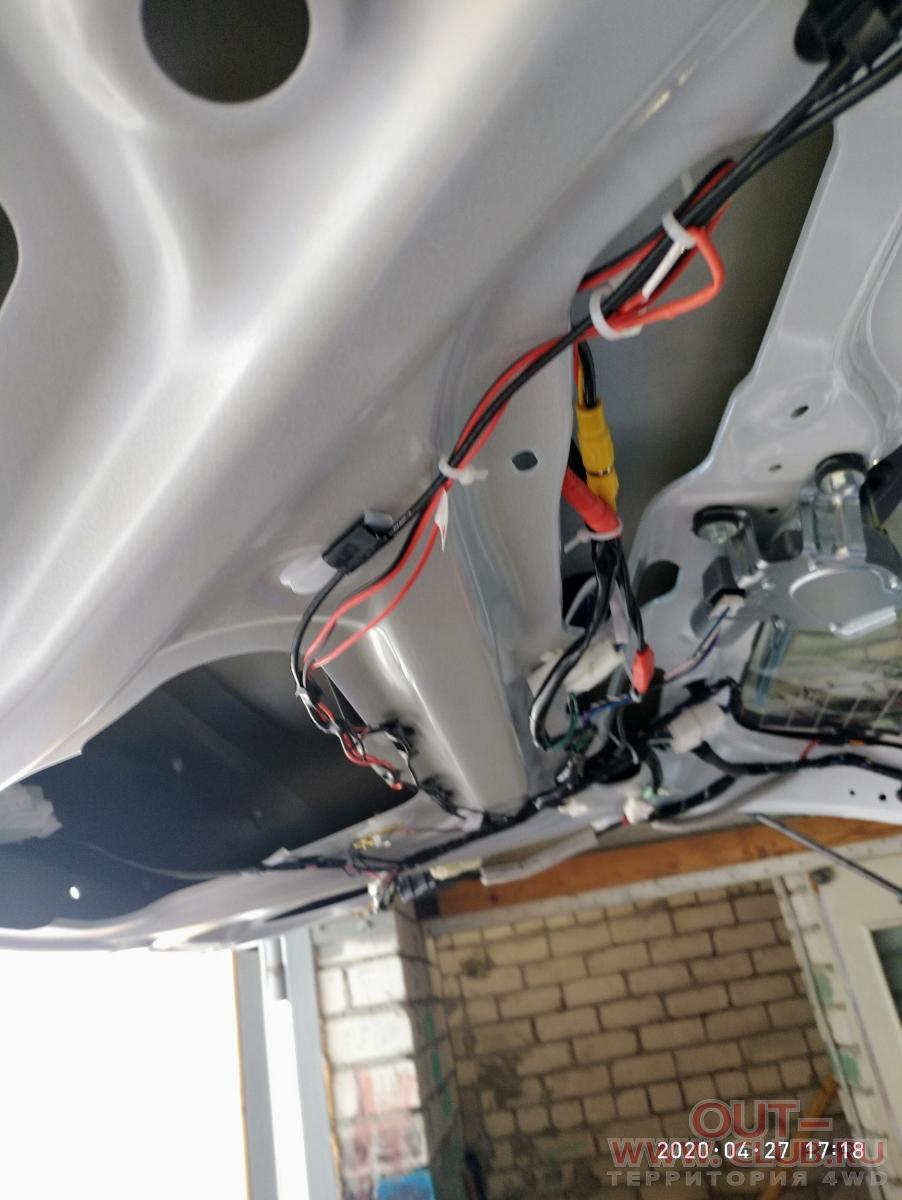

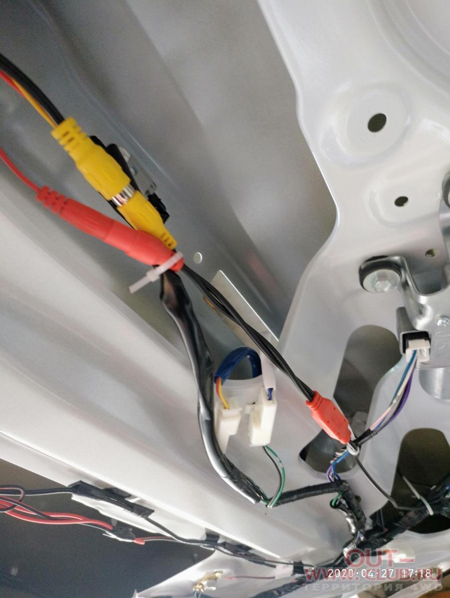

Продолжу рассказ как протягивал провод от камеры. Провод тянул под обшивкой потолка . Для этого в районе багажника снял фонарь. Для этого. Снимаются стекла и отворачиваются 2 самореза и тянете вниз. Снял два пистона с потолка в районе заднего фонаря, один пистон справа от среднего фонаря, передний фонарь. Он крепится на 1 саморез. Провода не отсоединял, он сам висел на них. Отвернул откидной козырек пассажира. Нашел стальную проволоку Ф3 мм и протолкал ее практически до переднего стекла. Затем просунул руку в отверстие переднего фонаря и вывел проволоку наружу. Иначе она упирается в ребро усиления. Затем привязал к ней провод камеры, замотал изолентой и протянул к переднему стеклу. Снял правую обшивку передней стойки. Снимается легко. Снять заглушки, открутить 2 винта М6 и потянуть вверх. Провод камеры уложил вдоль стойки под торпеду и провел к ГУ. Под эту накладку разместил антенну: GPS и 4G. GPS наклеил на герметик повыше и 4G, пониже на липучку.

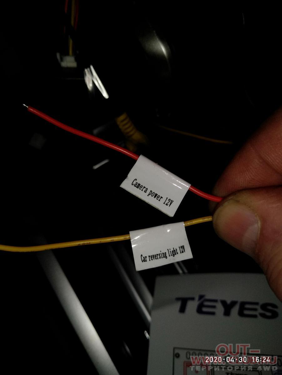

Теперь про подключение камеры. Ставил первый раз. Инструкция написана коряво. Из комбаса торчат провода совсем не те. Поэтому для будущих владельцев поясню. Со стороны камеры соединяете красный провод от камеры с красным проводом кабеля , идущего к ГУ. Черный провод соединяете к корпусу. Желтый соединяете к + заднего хода. Для этого приходится снимать фонарь. Снимал левый фонарь. + от лампы красного цвета . Зачищал, прикручивал удлиняющий провод, протягивал в жгут в нишу, где находится домкрат. Затем протягивал провод Ф3 мм со стороны потолка, привязывал провод и протягивал в район двери багажника под обшивку. Затем тянул к правой резинке и через нее в крышку багажника.
Теперь как соединять красный и желтый провода к конбасу. Выводов для них нет. Приходится взрезать, зачищать провода идущие от клемм силового разъема G3 и G5 и к ним уже присоединять провода. Существуют конечно у спецов специальные прокалывающие штуки. А я просто пропаял и заизолировал.
