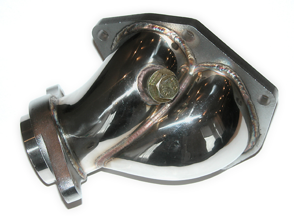

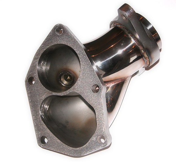

EVO: KAKUMEI SS O2 Exhaust Outlet
Для EVO 7-8-9
http://www.turbo-garage.com.ua/shopi...o_outlet01.jpg
http://www.turbo-garage.com.ua/shopi...o_outlet02.jpg
Что думаете насчет этого, подойдет под сток Аут, с заменой выхлопа на 3?

Сей девайс имеет название - ЯЙЦА. Тебе не очень нужен. Просто прикрути к стоковым даунпайп тоже Какумеевский и вставку вместо ката.

Сообщение от omega Посмотреть сообщение
Для EVO 7-8-9
Этот аутлет(яйца) к нашему стоковому коллектору(турбине) не подойдёт, только если менять коллектор с турбиной от 8-го 9-го Эво...
