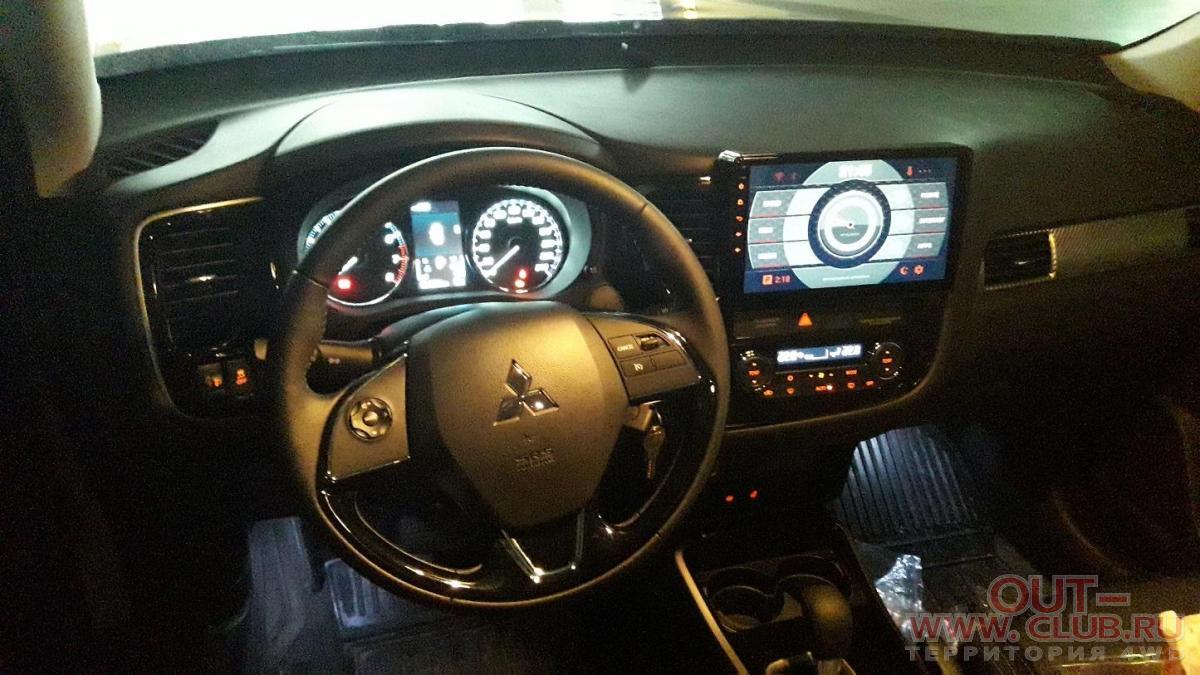

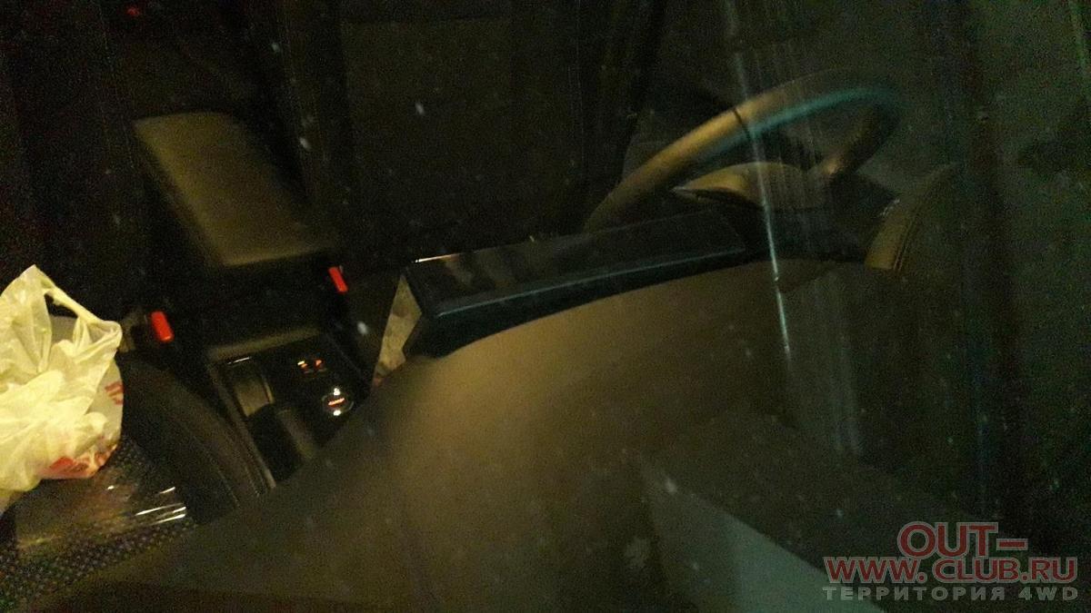

Пришла Dasaita PX5 10", 7 дней из Китая. Поставил за час по видео с их сайта
https://youtu.be/ZyE_ua42oNw?list=PL...2fPPyxsh8b5Ieb
Пока впечатления положительные. По глазам сильно не бъёт. Из "нюансов", замеченных за 10 минут пользования
1. На новой панели нет серебряной окантовки, как на оригинальной. Мелочь, но могли бы и сделать... На 8" моделях, блин, есть, а на 10" ни на одной не видел!
2. Даже на самой минимальной громкости (1) звучит громковато. В настройках DSP есть допрегулировка каждого динамика, пришлось там до -6 каждый уменьшить, тогда лучше стало. Хорошо, что взял с DSP. Без него таких регулировок нет!
3. Глянцевая рамка вокруг дисплея (особенно сверху) залапывается. Надо будет жирными пальцами осторожнее лапать

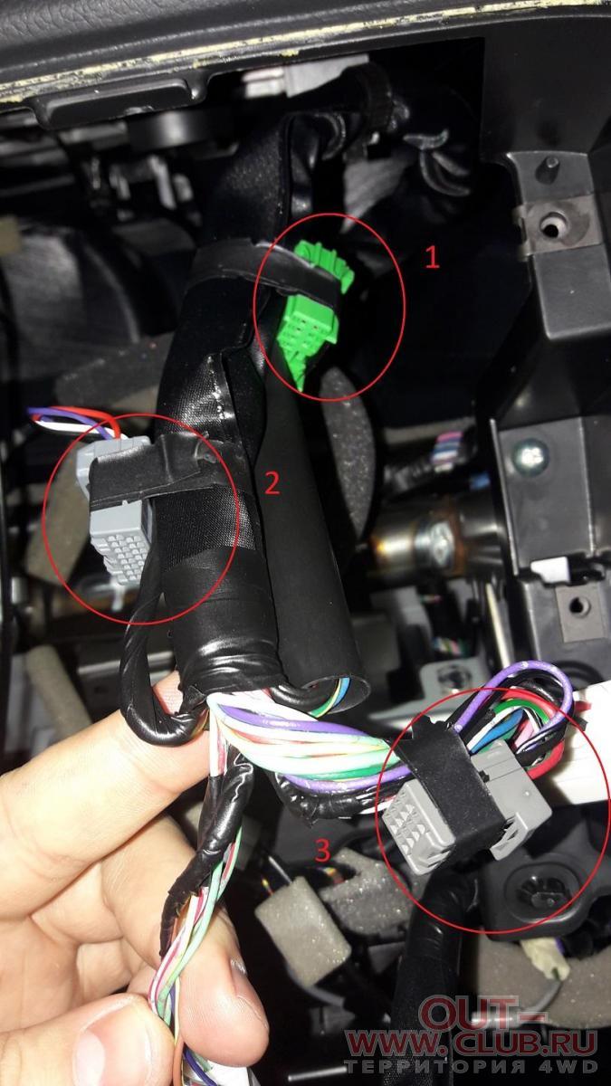

И ещё, не понял что у меня за разъёмы были не подключенные на штатной проводке? Просто примотаны были к общему жгуту. Разъём "3" по посадочным местам похож на камеру заднего вида, подходит к китайскому разъёму для этого, количество проводов в них тоже совпадает, но почему то 2 провода расположены на разных контактах и друг на друга не попадают... Пока решил его не подключать к магнитоле, тем более, что камеру пока не купил.

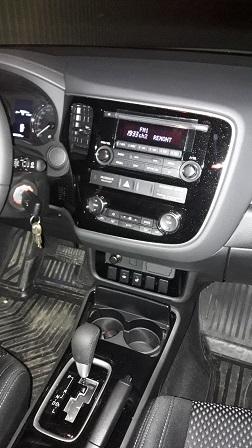

Кто знает, что это за разъёмы? Прилагаю фото разъёмов и моей прежней башки. Комплектация Аута без камеры.

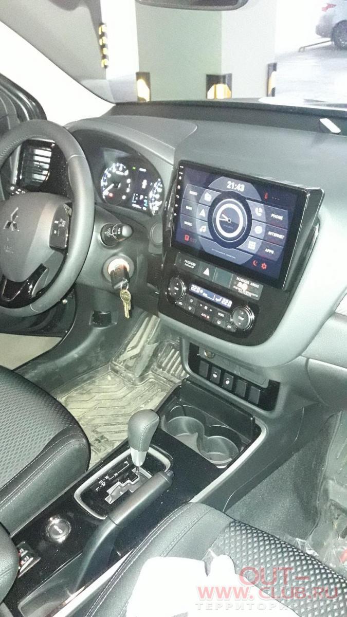

Сейчас вот так это всё выглядит:

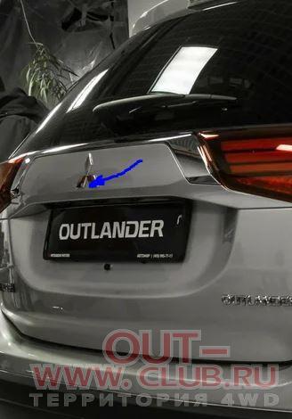

Остался вопрос с размещением задней камеры... Очень хочу вот сюда поставить, прямо под логотип (между двумя нижними лепестками логотипа)
Вот такую
Вопрос на засыпку... Есть ли там под этой пластиковой накладкой пара сантиметров, чтобы зад камеры с выводом провода поместился? По видео с ютуба смотрел, когда снимают эту накладку пластиковую должно там место быть... Кто в курсе?

@VladOst, можно пару слов критики по поводу места для камеры??
не знаю как у вас дома с грязью на дороге, а у нас - много...так задняя эмблема, то есть место её установки- очень не удачное в плане количества грязи на нём....

Критика только приветствуется
Что касается грязи, то на прошлой машине (правда, седан, Пежо 408) камера стояла именно в этом месте на крышке багажника. Да, периодически её закидывало, но не в хлам. Всё равно было видно чтото. А каждый раз проходя мимо машины сзади просто проводил по стёклышку пальцем, привык уже
Но другая беда - там места нет... Сразу за этой пластиковой панелью металл и кнопка открывания
