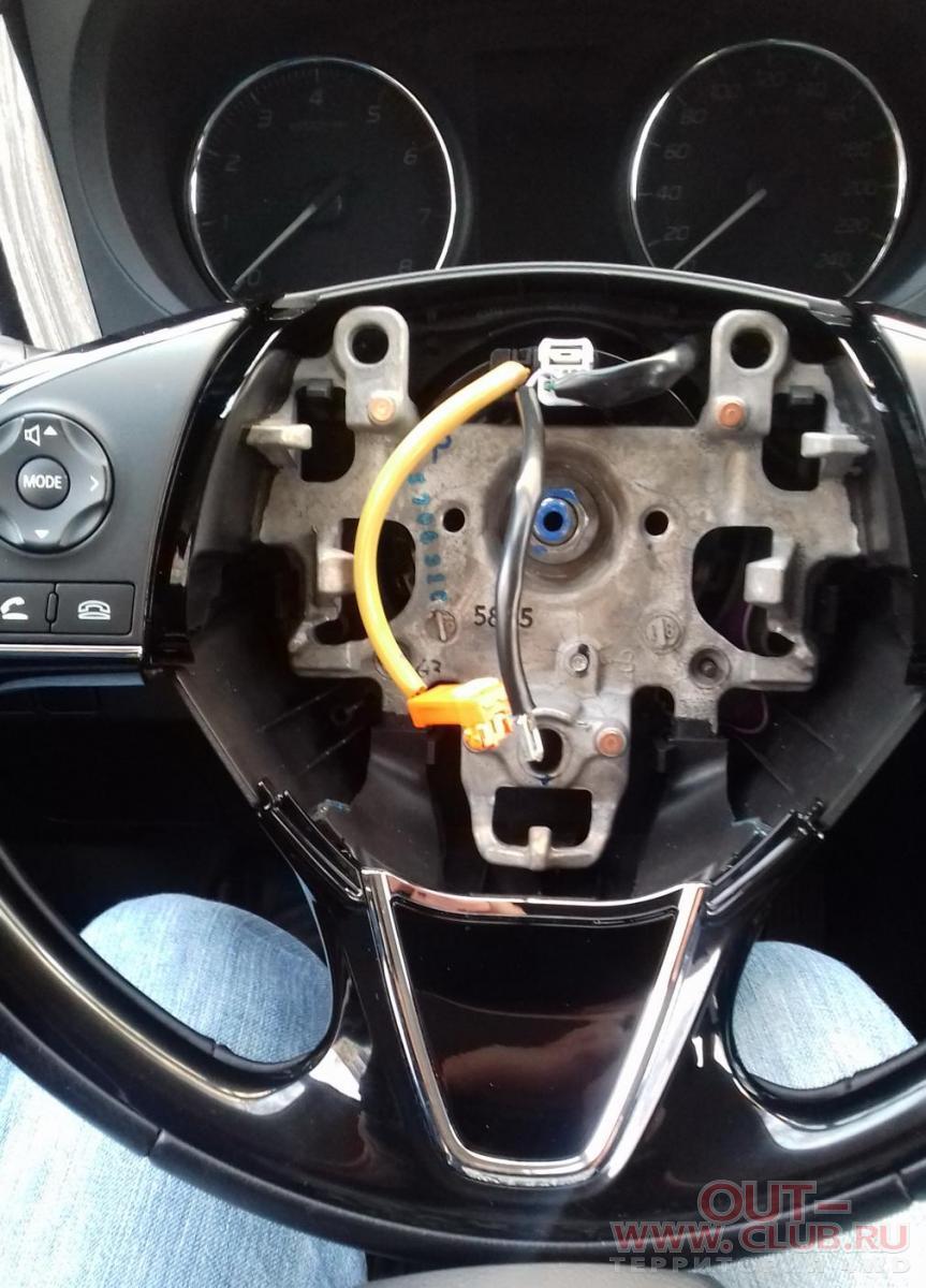

На фото уважаемого "kidanov", подушка безопасности откинута к приборке и судя по значкам приборки, АКБ не отключен. Вопрос: не обязательно скидывать клемму АКБ при данной операции? Кто как делал? Если скидывать клемму АКБ, то может понадобиться обучить дроссельную заслонку?
1-не обязательно
2- не скидовал
3-нет

Сообщение от barkl Посмотреть сообщение
подушка к рулю крепится на защелках. кабель из разъема не вынимается, датчиков положения в подушке нет. так что ей абсолютно без разницы быть воткнутой в руль или лежать откинутой к приборке.
главное чтоб разъём не отключался.
