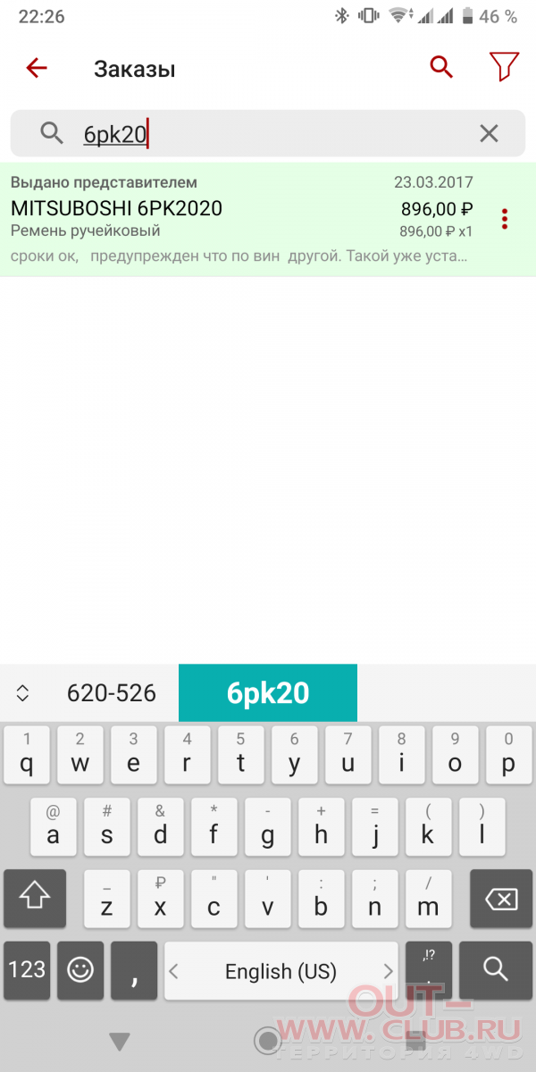

По умолчанию Re: Замена подшипников/роликов ремня навесных агрегатов
Ребята, кто что думает насчёт ремня. Вчера посмотрел, у нас на 2,4л стоит 6РК2203. Подумал, что сейчас я хороший Contitech возьму... А нет такого. Ближайший 2205. Вот думаю, 2 мм же не должны никак повлиять?
Не повлияет. Но с конти аккуратнее. Очень много подделок. Хватает на пару тысяч. Рекомендую масума 2200.
Добрый вечер, есть положительный опыт использования ремня masuma? ходит лучше чем mitsuboshi?
@Andrei_bull, многолетний.
