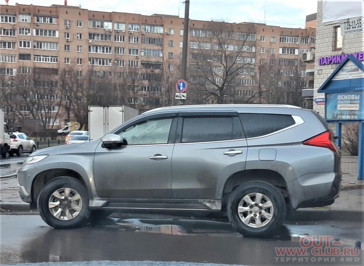

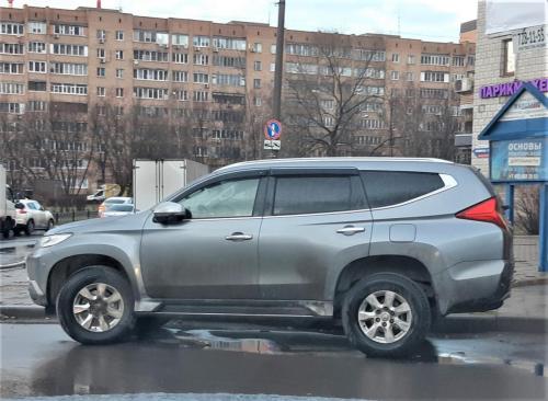

Старый 15.01.2020, 21:15   #331
эрмак
Аватар для эрмак
Сообщений: 2,802
По умолчанию Re: Параметры колесных дисков для Pajero Sport 2016
Вот мои
Старый 15.01.2020, 21:34   #332
Bujhm2008
Авто: Pajero Sport New 3.0 AT
Сообщений: 285
Они самые. Единственное пока думаю что делать с этой нашлепкой на ЦО, мне нарвится без неё, а сама эта пластиковая лабуда а-ля хабы вызывает двойственные чуства. Но в целом понравились, да и по ним отзывы хорошие по качеству.

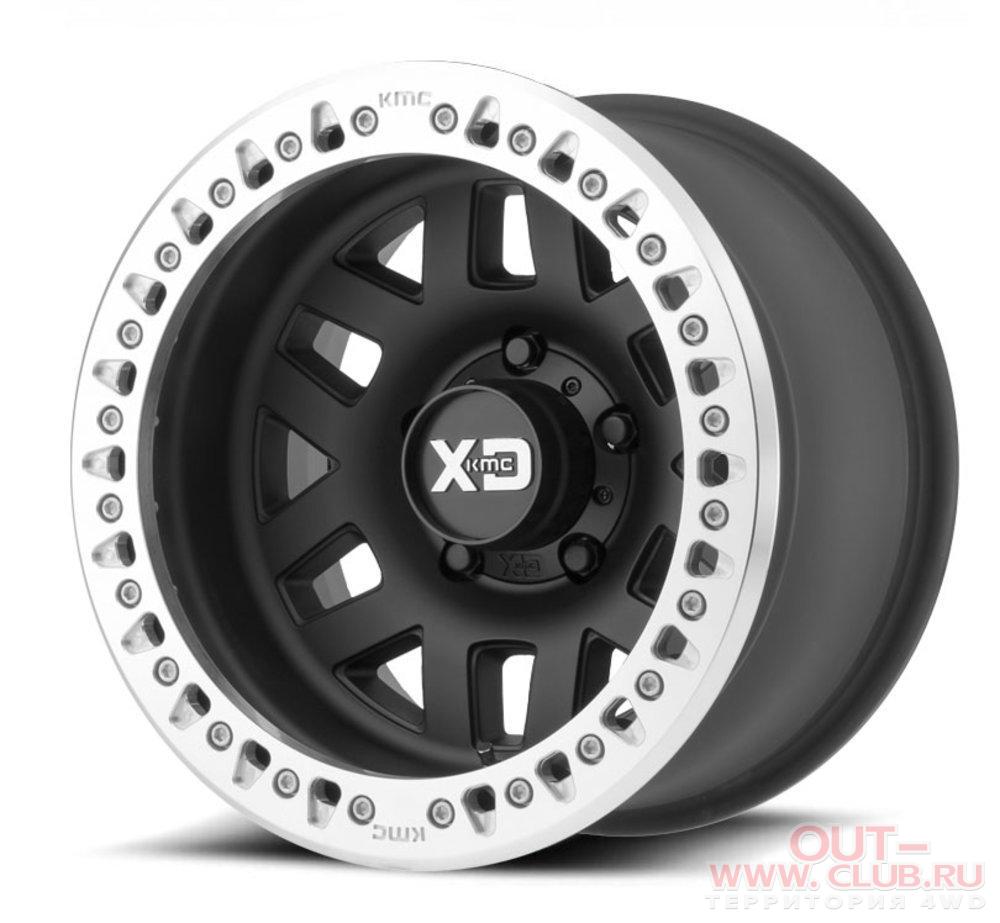

А разве из их дисков есть для нас хоть что-то интересное, кроме R16 с двойным бедлоком усиленных? Вопрос толкьо влезут или нет, а это надо мерить. Нигде не могу найти в наличии, а то примерил бы, интересно.
Вроде с бэдлоком, а так посмотри вот здесь, там много интересных дисков:http://r-design.pro/products/off-road
если по трассе ездишь много то бэдлоки не твое. они нихрена не балансируются. щас для себя разбираю варианты с аирлоками или просто обучиться полевому шиномонтажу. склоняюсь к последнему.
Старый 25.01.2020, 23:50   #341
эрмак
Аватар для эрмак
Сообщений: 2,802
Стоковые колеса вполне нормально едут до 80-85 км/ч жаэе если на части диска намерзла большая ледышка создающая дисбаланс. 35-е на 17-х лисках без балансировки вообще гдет до 70 км/ч едут тоже нормально. Если бедлоки можно собрать и отбалансировать до 100-110 км/ч, а это всетаки реально, то больше и не надо, просто исходя из ПДД банально, не говоря уже о здравом смысле. Негде и незачем быстрее ездить, а если очень хочется то и диски и резину надо поставить соответствующие, а не пытаться с АТ/МТ на дисках с бедлоками гонять.
https://www.4x4sport.ru/catalogue.html?id=13097 здесь пишут в наличии с бэлоком.
