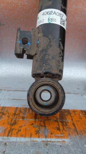

пробег 47т.км, менял стойки вот и заметил.
Проверяйте у себя. Машина жестче стала проходить колдобины.
А Вы уверены что это ваше добро?
я сам снял. на ТО два раза был и всегда присутствовал. Сам обслуживаю
Какое качество хорошее, надо будет у себя глянуть.
