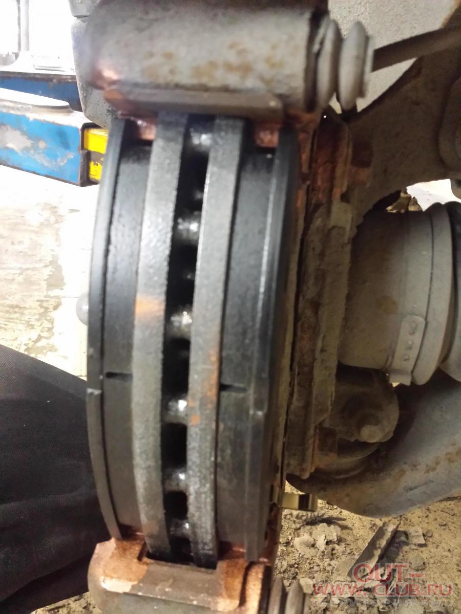

Закажите передние диски 26 мм. и будет лучше. нужны только шайбы 1.5 мм .
скобу чуть отодвинуть) между кулаком и скобой ставятся шайбы)
Приветствую! Можно более детально описать весь процесс установки дисков 26 мм.. Со всеми подводными камушками такие как шайбы, шпильки и т.д.. Подробно не разглядывал, но отверстия под шпильки на указанных вами дисках уже меньше оригинала...

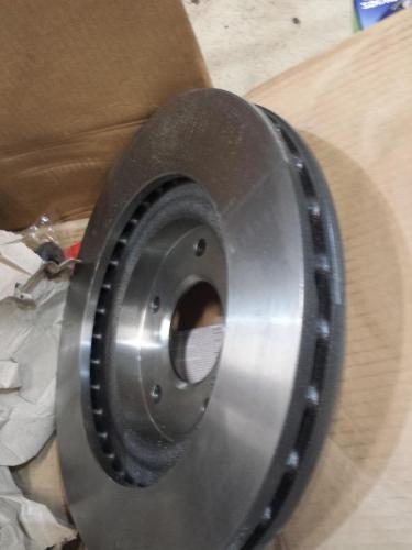

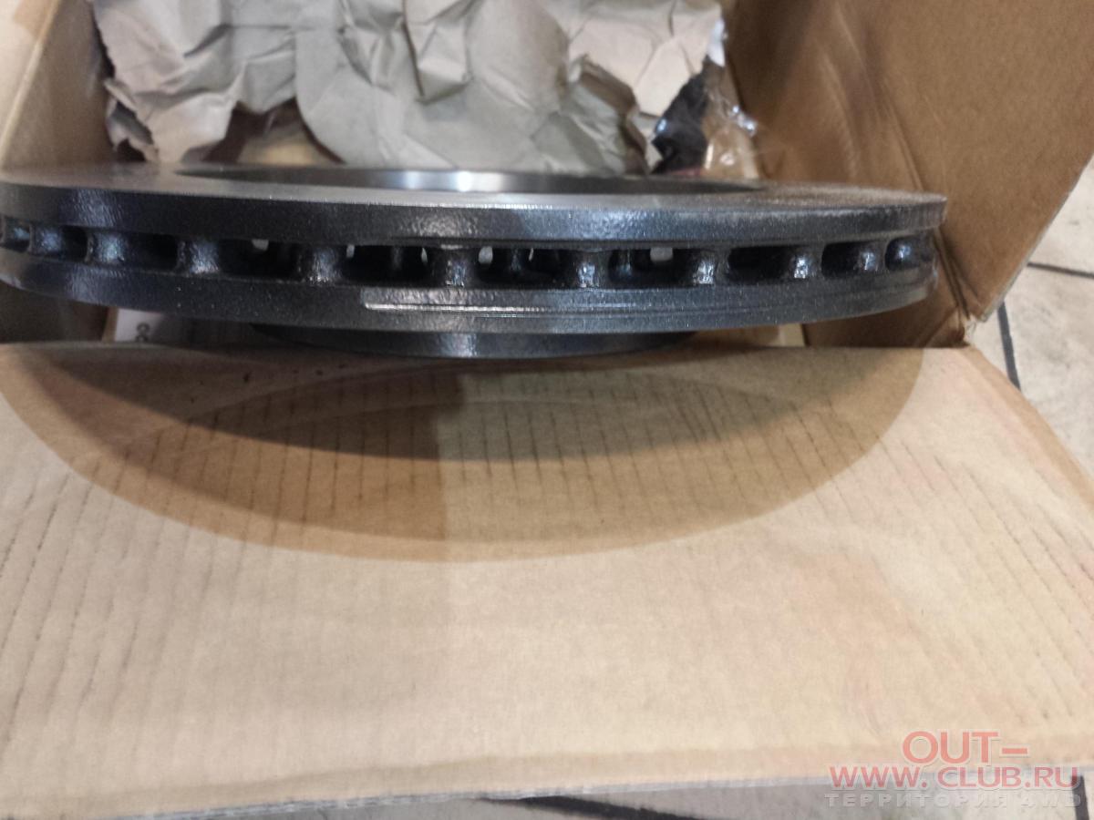

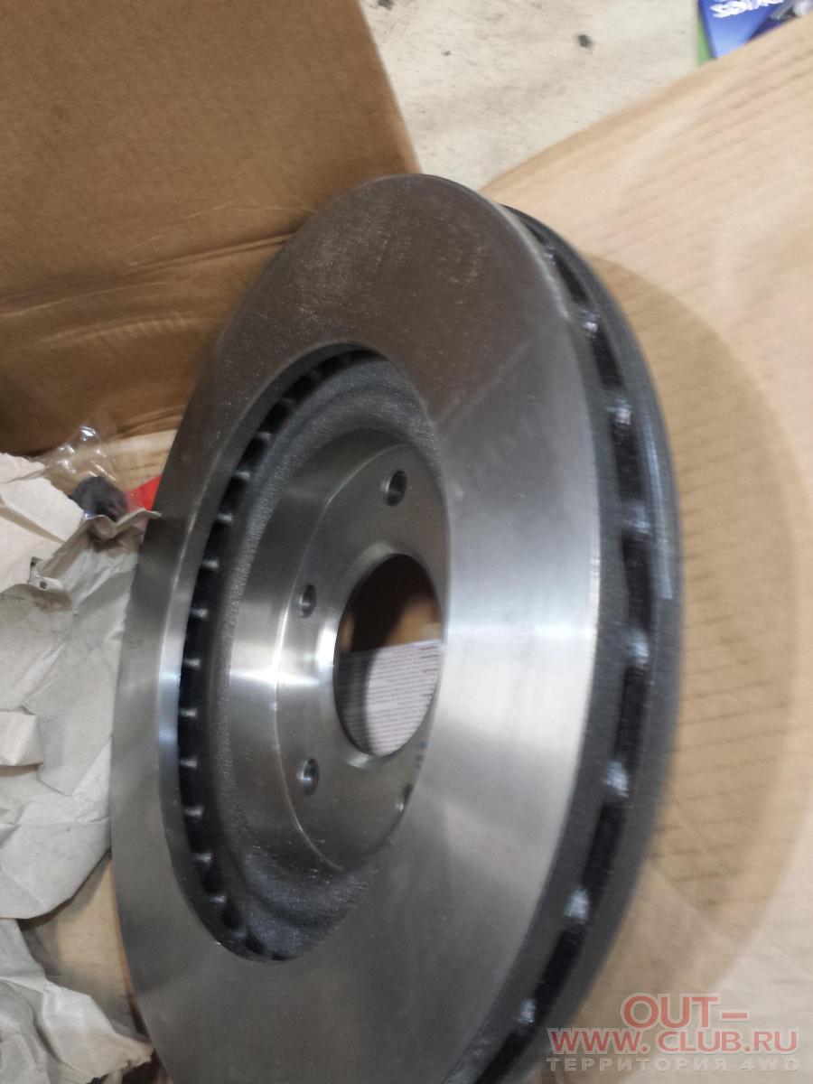

Brembo 09.A637.21 вот такой еще диск нашел, почему его в списке нет? Может там другая вентиляция?

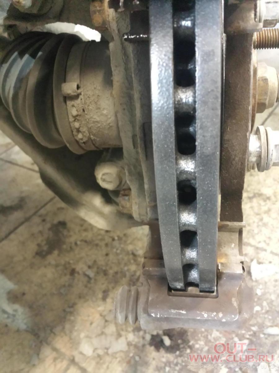

Ну вот свершилось, поменял тормозные диски. На переднюю ось поставил тормозные диски Brembo 09.A637.21 с колодками Akebono AN-601WK, пришлось заморочится с шайбами в итоге поставил толщиной 1,1 мм., но встали бы и 1,0 мм.. и подрезаны усики на пластинах. Сразу хочу отметить, что по сравнению с этими дисками на стоковых просто нет вентиляции. На заднюю ось поставил тозмозные диски Textar 92135203 и колодки Advics SN895, так как хотелось поставить что-то приближенное к стоку. Пока обкатку не прошел но первые впечатления положительные. Нет ни каких скрипов не на ходолодные не на разогретые тормоза. Задние тормоза цепкие, машина не клюет носом вниз (хотя пока резко не оттормаживался). Думаю, что передний комплект покажет себя только с толожительной стороны, без всяких биений тормозных дисков. Сначала думал на перед поставить тоже Textar, но ценник Btembo оказался более гуманным.
