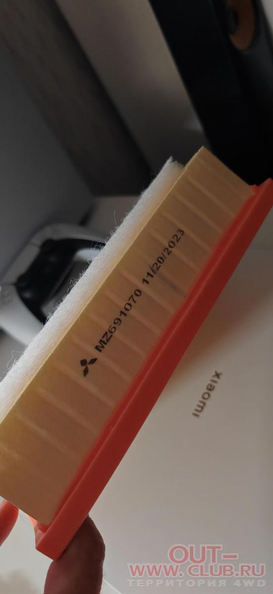

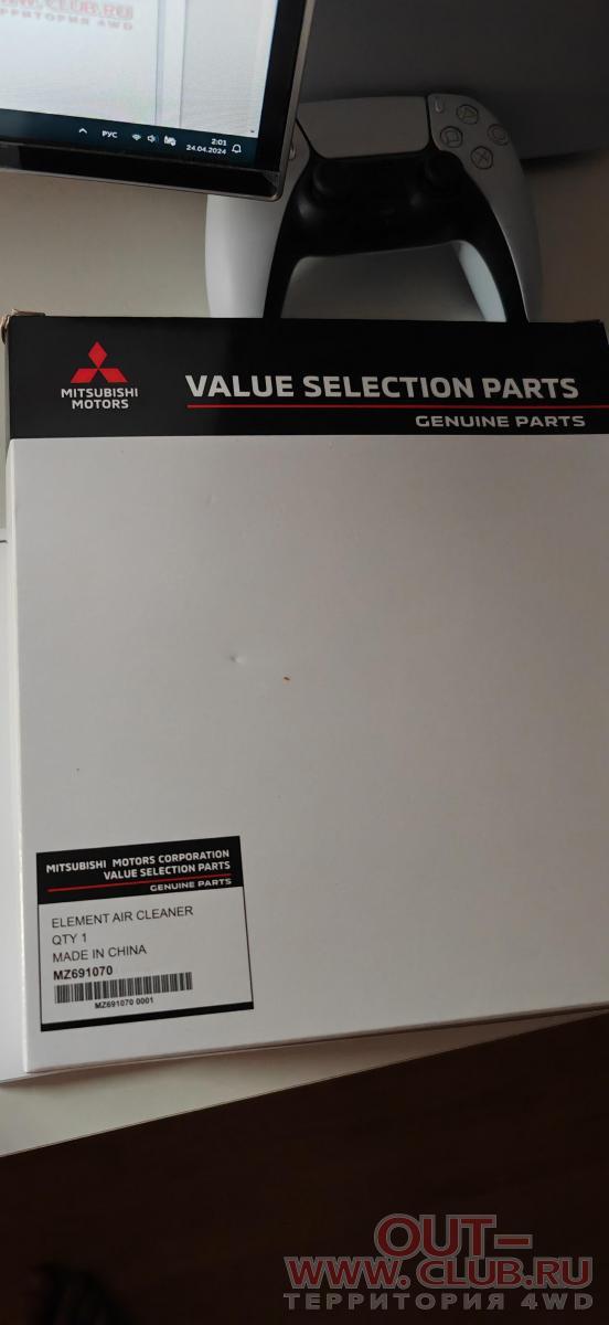

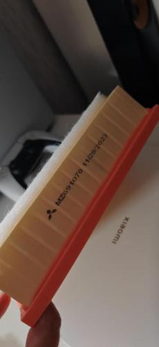

inetman
Сообщений: 103
По умолчанию Re: DPF - (сажевый) фильтр твердых частиц выхлопа
Ставьте оригинальный для тайланда, он правда в Китае сделан, бортик мягчайшей силиконовый, фильтрующая бумага плотная не рыхлая и есть от влаги памперс.

Sergey1966
Сообщений: 739
Сообщение от inetman Посмотреть сообщение
Оригинальный для Таиланда.Очень оригинально.Что только не придумают.
Старый 25.04.2024, 19:28   #357
bambr208
Вы у нас известный специалист по тайским комплекиующим!!!
bambr208 вне форума   Вверх Ответить с цитированием
Старый 25.04.2024, 21:13   #358
Sergey1966
Сообщений: 739
Сообщение от bambr208 Посмотреть сообщение
Я не специалист по тайским комплектующим,просто немного разбираюсь и читаю по английски.Слово Value на коробке обозначает сертифицированную(не оригинальную) запчасть для постгарантийного обслуживания автомобиля.Поэтому у них и номера разные.Это нормальная практика автопроизводителей.Но это как правило не оригинал
