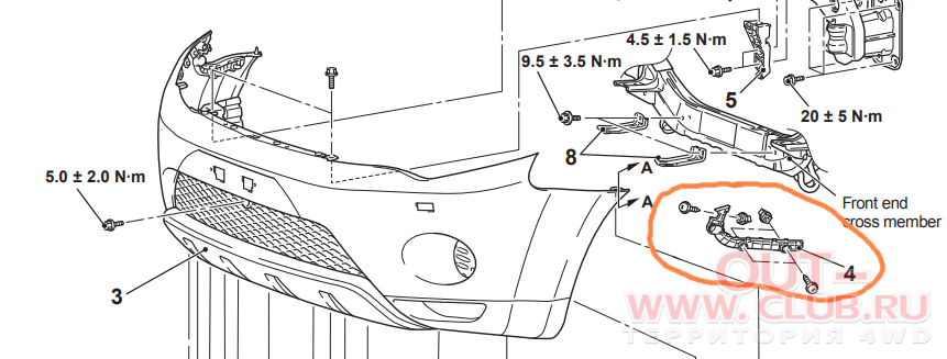

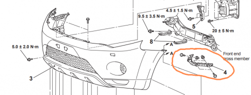

Поиском тут не нашел, поскажите плиз номер правого кронштейна (или как его там) крепления бампера XL 2007-2012.(На чертеже левый, а нужен правый)

нужен правый
6400A588

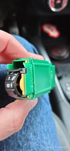

Вот Спасибо! Но блиин, у меня почему то не заходит 8475A004, большая по сравнению то что стоит (завтра сфоткаю) и взади на самом блоке кнопки нет такого выреза под лампочку, как на втором видео

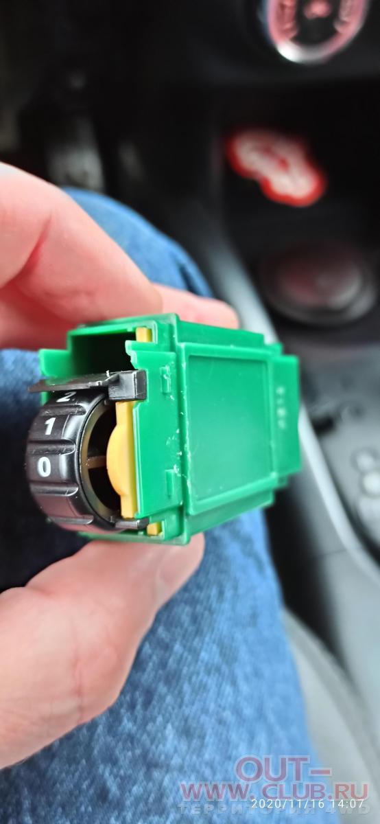

На фото слева 8475A004 лампочка, а у меня стоит правая, вот как узнать её номер?

И блок у меня такой как на фото, что отличается от фото в сообщениях выше
