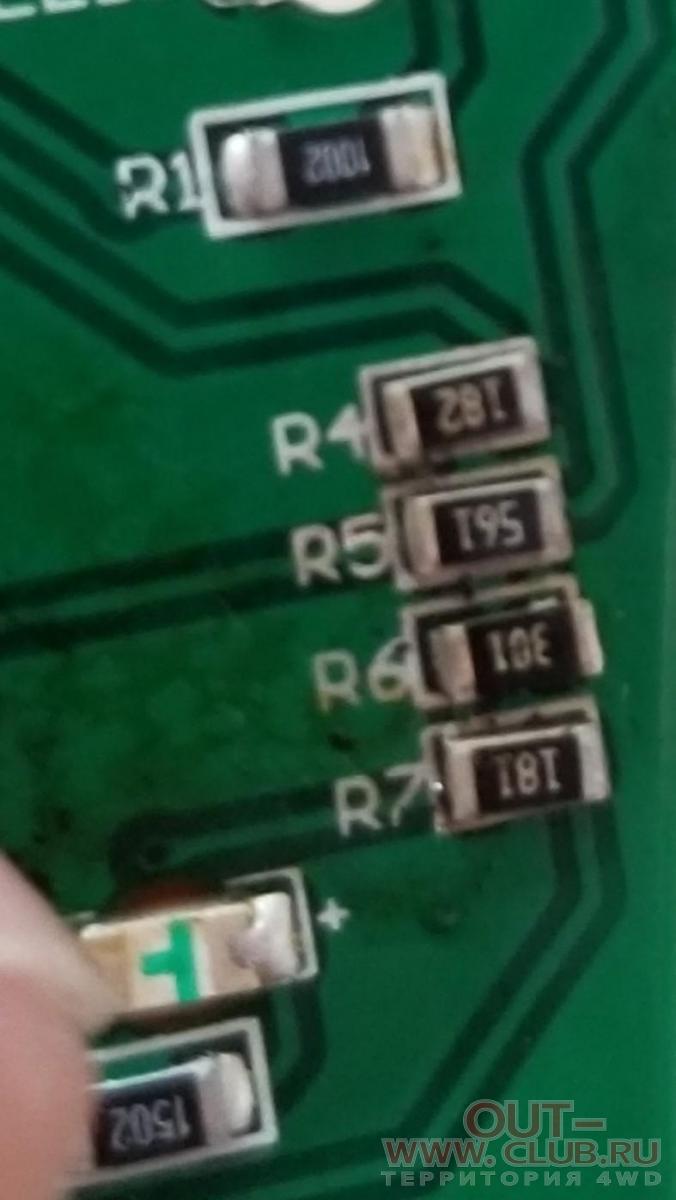

@badMADmike, на ваших картинках с мануала - это от аутлендера или ASX? По-моему указанные там сопротивления ни к тому ник тому не подходят.
1.8кОм 560 Ом 300 Ом 180 кОм.
Судя по всему ошибка , не 180 кОм, а просто 180 Ом
Мне тоже с али пришли кнопки, тоже под АСХ, был стандартный симптом - при нажатии на cansel - загоралась иконка круиза на панели.
После того, как по вашим картинках перепаяли, все равно не работает. Хотя иконка загорается как надо уже - при нажатии на кнопку с иконкой круиза. Но сам круиз плюсиком или минусом не активируется. Куда копать дальше, понятия не имею ( Может подскажет кто?
На фото мои перепаянные кнопки.
Сверху вниз:
1800 Ом
560 Ом
300 Ом
180 Ом
Cyber_andr вне форума   Вверх Ответить с цитированием

@ZYGARD, Подскажите тогда, а на моей фотке у меня правильные резисторы?

Думаю что нет, тут нужны резисторы без больших погрешностей, то есть имеющие точность +/-1%. Самый простой путь диагностики - это замерить тестером получаемые сопротивления на выходе блока кнопок при нажатии каждой клавиши.
Они должны попадать в диапазоны указанные в сервис-мануале.

@ZYGARD, Я не разбираюсь в теме, у меня получается, с большими погрешностями резисторы? Какие вы тогда паяете людям?

Верно, я паяю такие, которые с завода стоят в кнопках предназначенных для аута.
Маркировки:
1741
5760
2870
1780

Отнесу электрику перепаять тогда, вдруг заработают. Спасибо

Не понимаю, ни у продавцов, ни просто в интернете нету таких резисторов, в частности 5760.

В Москве без проблем достал на радио-рынке, да и в интернете встречал.
