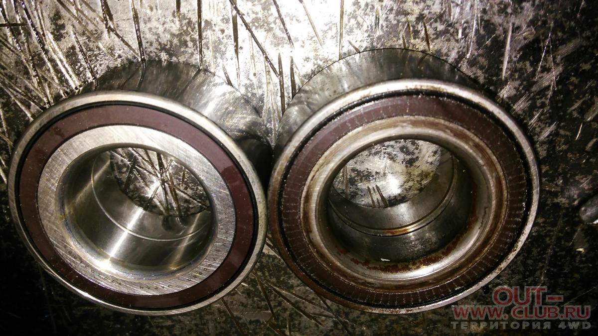

Вот так сейчас у меня выглядят эти самые "кольца".
На одном колесе есть, а на другом как бы и нет... )))
Единственная версия, что что-то проникло таки в правое колесо и тупо стерло полоски... Отыскать это "что-то" не удалось.

Сообщение от Nbf Посмотреть сообщение
Что-то не понял я. Нет кольца к которому крепится датчик АБС? Сам датчик АБС где? Или стёрлось магнитное кольцо на подшипнике ступицы?
Стёрлось магнитное кольцо. Оно на месте, но практически идеально гладкое, то есть датчик, который вставляется в колесо, закономерно чумеет от того, что ничего не видит.
Правда скорость как-то исхитряется в мозг передавать, во всяком случае на компе скорость видна.
Магнитное кольцо находится на подшипнике, оно и так гладкое. Вот оно:
Фото
Само
Кольцо
в котором крепится датчик. Если это кольцо целое и датчик в нём установлен (не болтается), то смысла в его (кольца) замене нет.
Как могло стереться магнитное кольцо на подшипнике?! Если это так, то тогда только менять ступицу, которая идёт вместе с подшипником.
