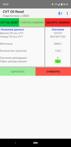

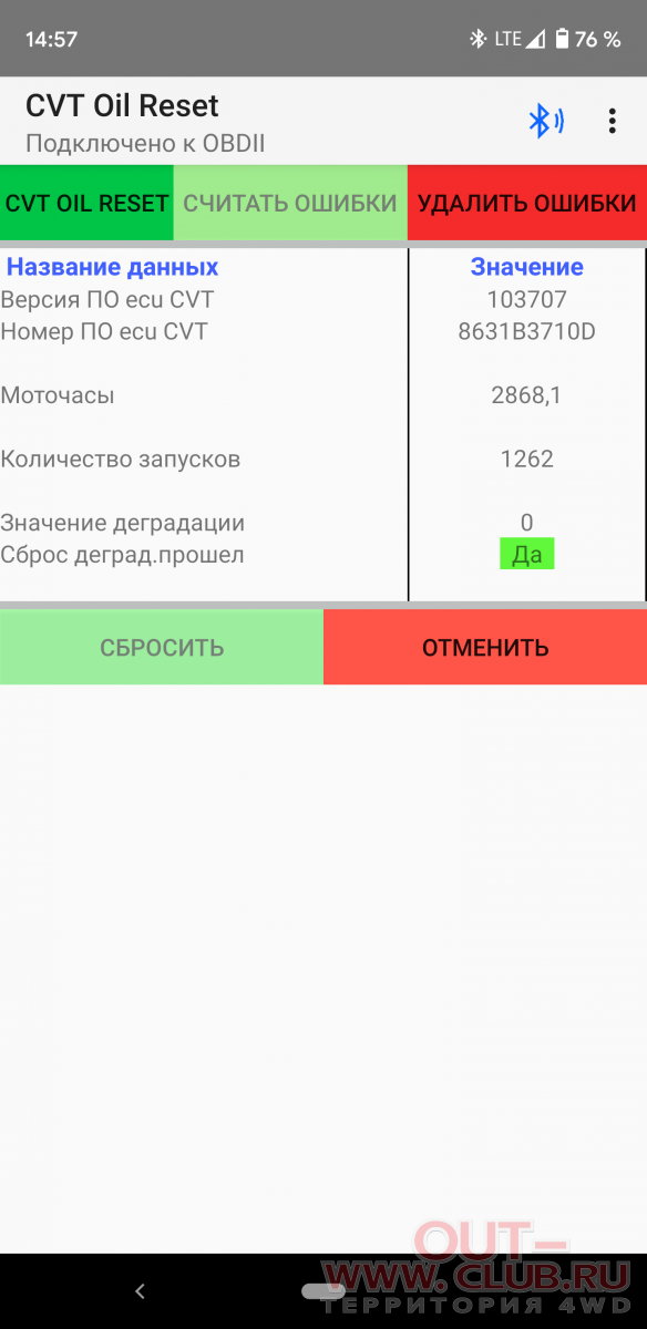

Старый 18.05.2021, 15:05   #3901
08sv80
По умолчанию Re: OBD-2 (OBD-II), ELM 327, Torque (температура вариатора и др.) в Outlander 2013-2014-2015
вот мои значения
Пробег 100 тис 2868 моточасов показывает. Это нормально?
И деградация 0, похоже нет этого значения .
Оут3 16 год америкос
Последний раз редактировалось Yuriy_SPb; 20.11.2021 в 17:11. Причина: spoiler

Старый 25.05.2021, 09:30   #3902
Wizard-
Имя: Тарас
Сообщений: 46
Сообщение от 08sv80 Посмотреть сообщение
Нормально, на машине значит особо в пробках не тошнили.
Wizard- вне форума   Вверх Ответить с цитированием
Старый 25.05.2021, 15:32   #3903
PVladimirM
Сообщений: 884
И деградация 0
так если сброс деградации прошел, поэтому и "0"
