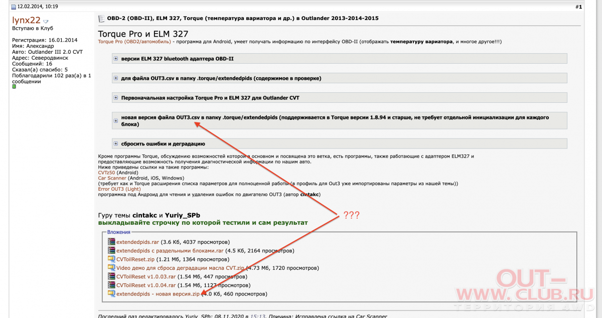

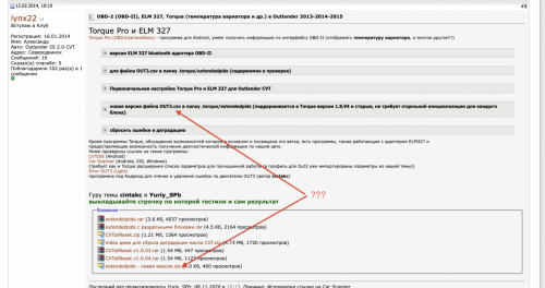

Добрый день! Подскажите какой файл csv качать на аут 20 года?
Содержимое того что в шапке в разделе "новая версия файла OUT3.csv в папку..." и в прикрепленном файле "extendedpids - новая версия.zip" разное

По умолчанию Re: OBD-2 (OBD-II), ELM 327, Torque (температура вариатора и др.) в Outlander 2013-2014-2015
@Yuri161, я использую тот что прикреплён в самом низу, там есть PIDы, которые читают и температуру вариатора 16го и уровень деградации
Сообщение от Yuri161 Посмотреть сообщение
На самом деле можно брать любой, разница только в интерпретации пары параметров для оценки момента на входе коробки передач.
@papsi, @Yuriy_SPb,
Спасибо, понял!
