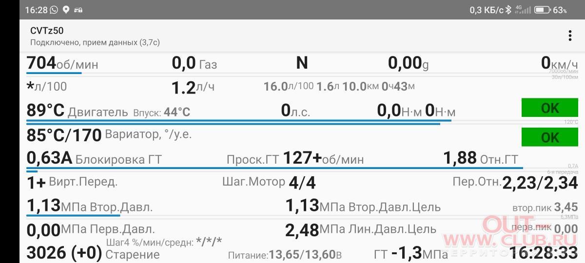

Здравствуйте. Подскажите пожалуйста почему первичное давление в Cvtz50 по нулям?

@dim75_23, https://cvtz50.info/ru/#faq

По умолчанию Re: OBD-2 (OBD-II), ELM 327, Torque (температура вариатора и др.) в Outlander 2013-2014-2015
Это я читал. И понятно что нет данных. Вопрос почему их нет?
Сообщение от dim75_23 Посмотреть сообщение
Ответ: Некоторые машины не оснащены датчиком давления первичного контура. В таком случае программа будет отображать нулевое давление в первичном контуре

@dim75_23, потому что в вашем вариаторе нет датчика давления первичного контура.
