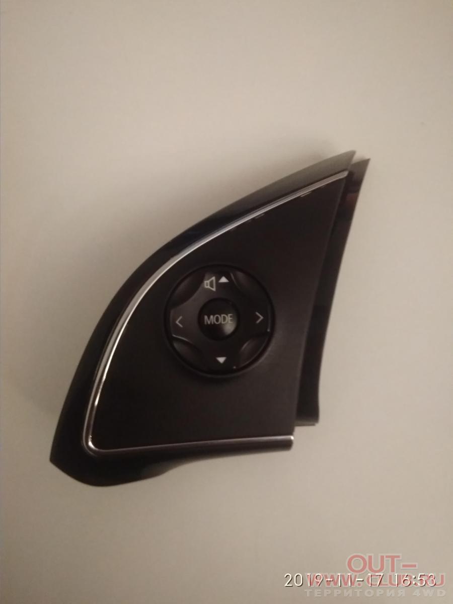

Кнопка вот такая

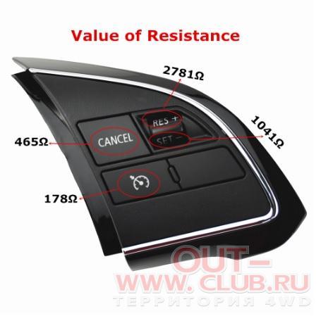

добрый день!на али предлагается следующая конструкция.
сопротивления соответствуют Ауту3(2014) или АСХ?

@izgosha,
Там по кнопкам указано,что для Митсубиси Аутлендер 2016-2018.А вообще в чём проблема задать в поиске "круиз для Мицубиси Аутлендер"?Вылезает куча вариантов,как отдельно,так и в комплекте с аудио.
совершенно верно,только пишут что бо на душу положит.читаешь отзывы,заказывал на аут,пришло на асх и т.д. вот и хотелось,проверенный магаз
