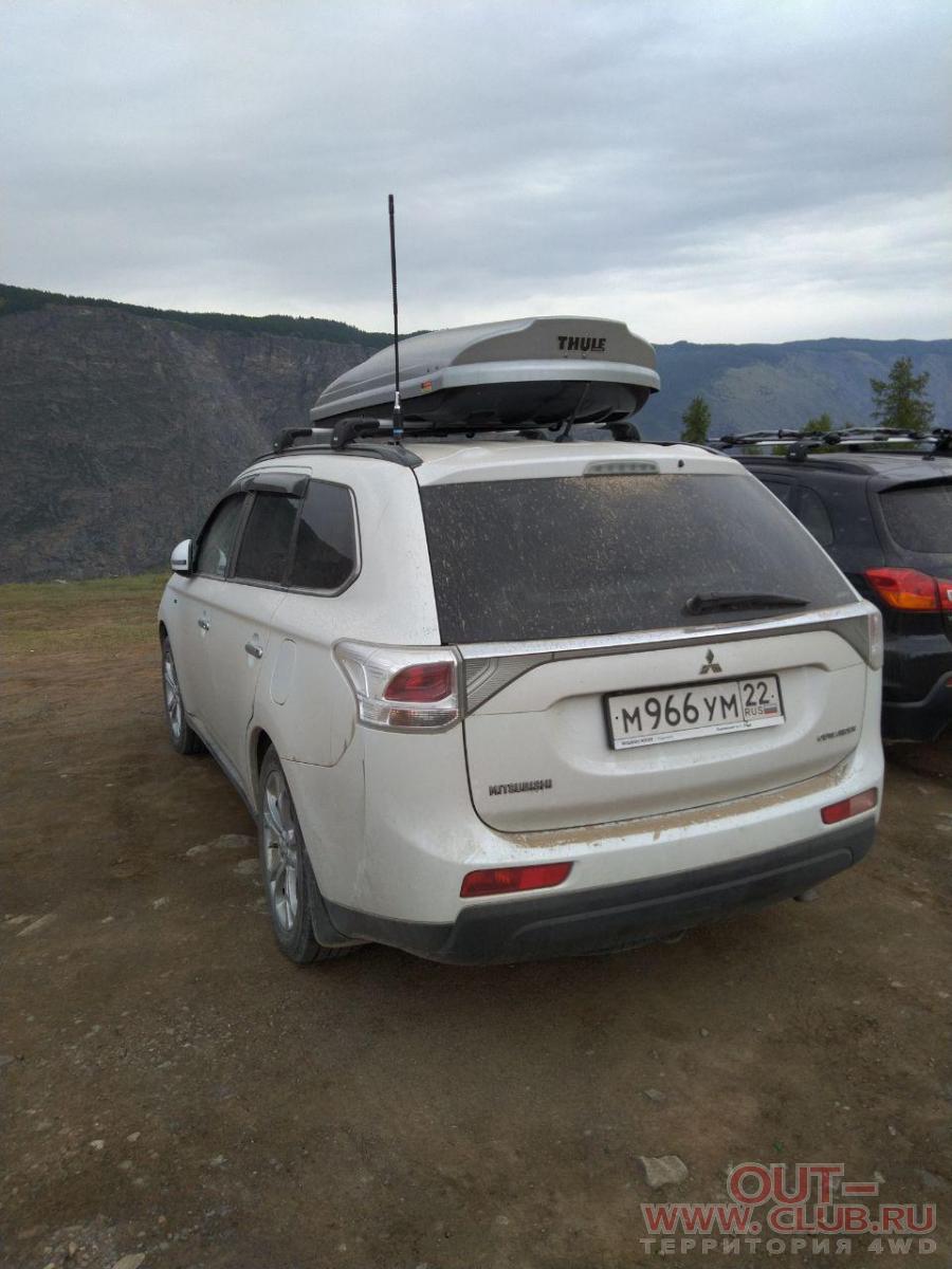

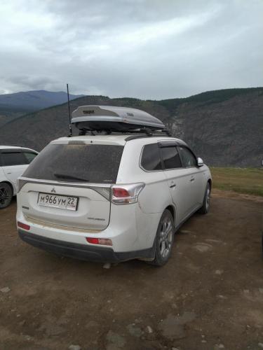

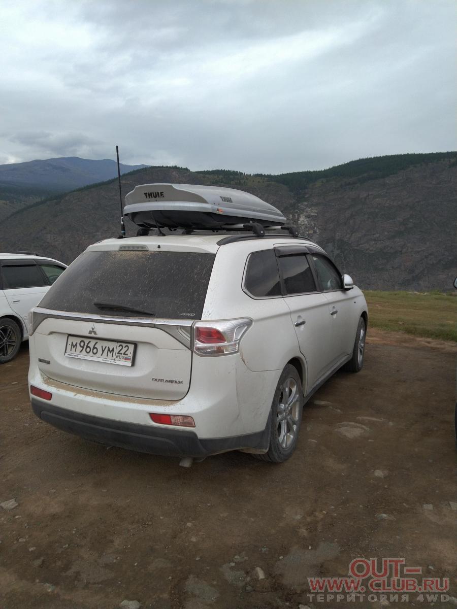

Мой вариант установки, показал себя достаточно хорошо

По умолчанию Re: Outlander 2013-2014-2015- CB радиостанция (27 МГц)
EugenW, а что за антенна ?
И, не видно , как установлена? кронштейном на рейлинг ?
Антенна Optim CB-50 DB MAG
Кронштейн установлен под релинг, кабель продернуть через задний фонарь, рация (китайский клон японской FT8900) установлена под водительское сидение, панель управления на липучке на тоннеле между подстаканниками и ручкой переключения передач, такой вариант уже описывался на форуме, ни чего нового https://out-club.ru/board/showpost.p...&postcount=287 .
